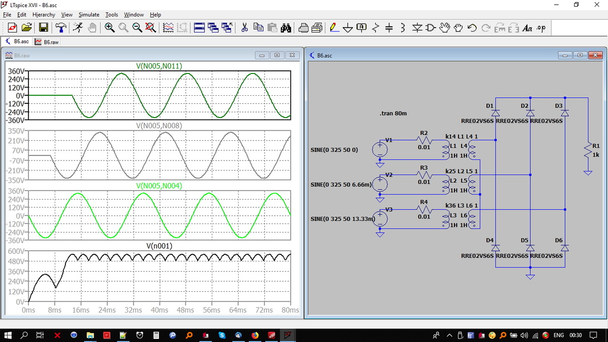

Das stimmt - dennoch ein Hinweis bzw. Tutorial von Kraus fuer den TO:
http://www.gunthard-kraus.de/
Im Anhang ein Auszug vom Kraus-Tutorial - das komplette Tutorial(s)
musst Du selbst downloaden - waere zu gross als Anhang....
lol, ja hatte ich schon, aber ich krieg die Werte nicht wie gewünscht
eingetragen...
Du hast sie durch eigene Trafo-Simulationen ersetzt, Danke!
