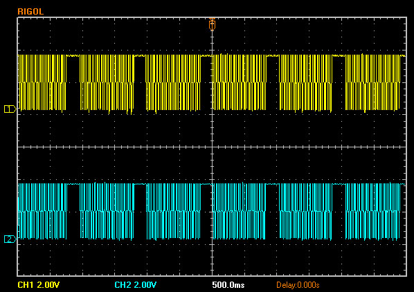

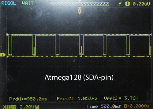

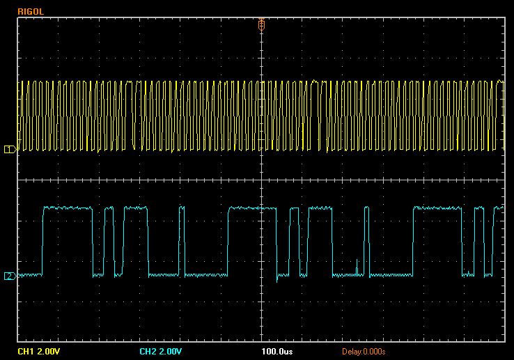

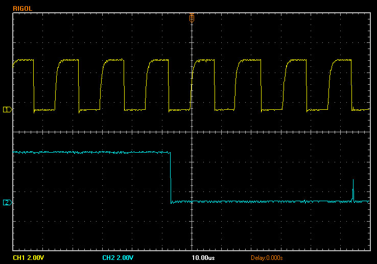

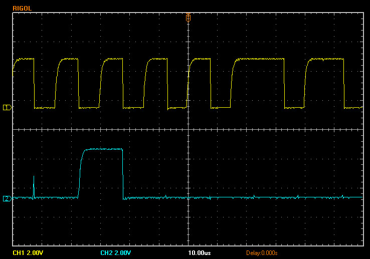

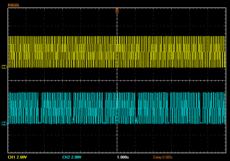

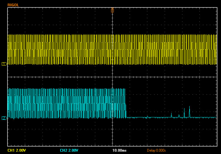

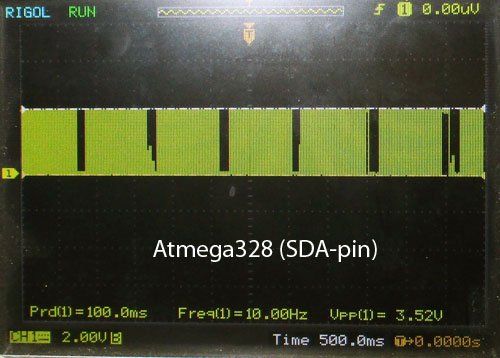

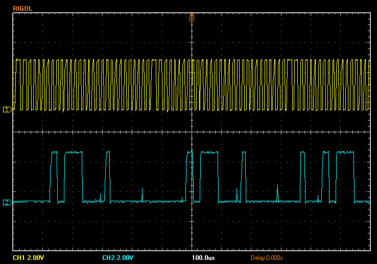

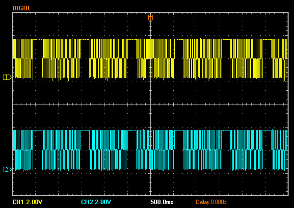

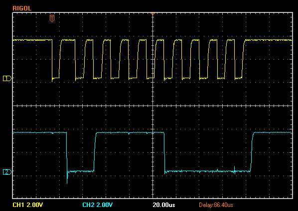

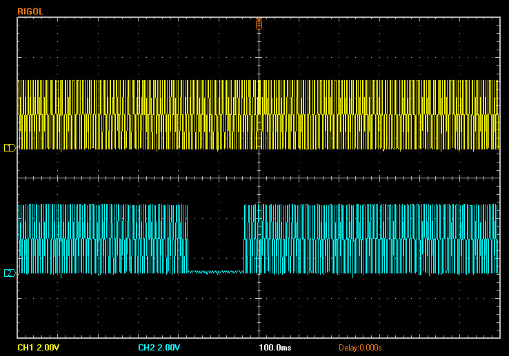

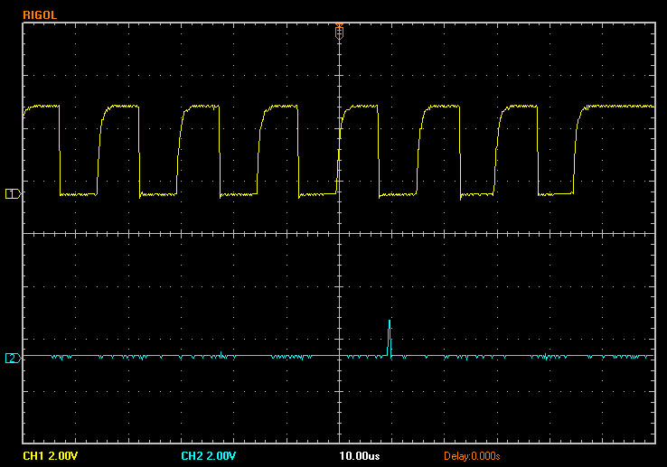

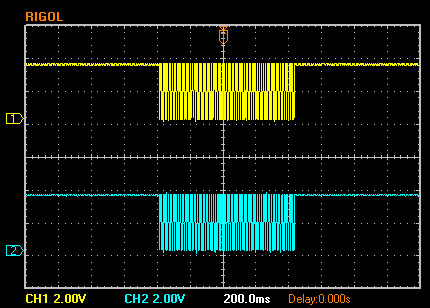

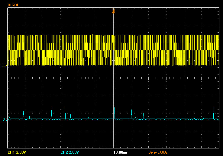

Mein (fast) letzter Schritt war, den I2C-Prozess zwischen ATmega328 und
ATmega128 mit einem Scope zu vergleichen. Und schließlich konnte ich ein
mysteriöses Problem (für mich) feststellen. Es scheint, dass der
ATMega128 klar / sauber I2C erzeugt, während der ATmega328 sowohl bei
SDA als auch bei SCL Rauschen erzeugt.
Als Referenz habe ich Screenshots beigefügt.

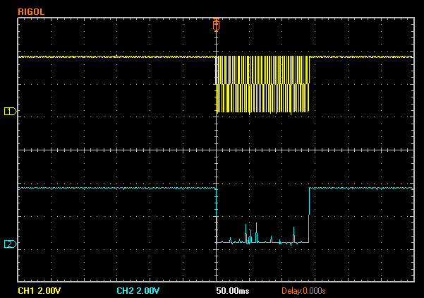

Der nächste Schritt war, die SDA- und SCL-Pins erneut zu routen
(Atmega328). Diesmal habe ich B4 (SDA) und B5 (SCL) benutzt. B4 wird
standardmäßig als MISO und B5 als SCK für die ISP-Programmierung
verwendet. Und zu meiner Überraschung wurde die OLED immer noch nicht
lebendig. Diesmal zeigen beide Pins ein anhaltendes High-Level-Signal.

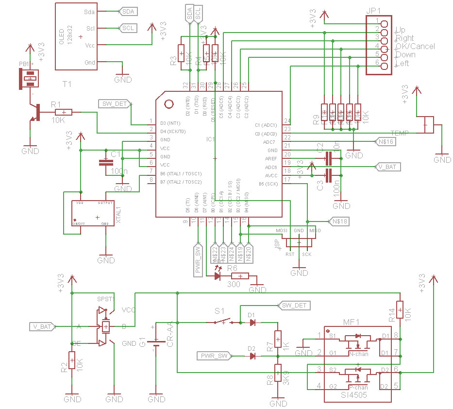

Anbei : Original Schaltplan (D1 / D2 fuer I2C)

Wie auch immer, das Problem bleibt, dass es unklar ist, warum mit
Software I2C :
- D1 / D2 des Atmega328 erzeugt eine Art 10-Hz-Störsignal
- B4 / B5 des Atmega328 tut gar nichts
und mit einem atmega128 gut funktioniert...

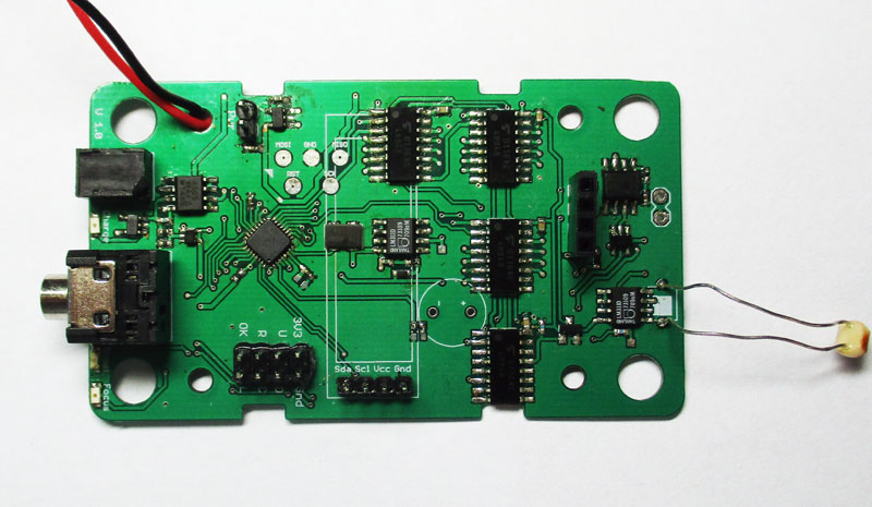

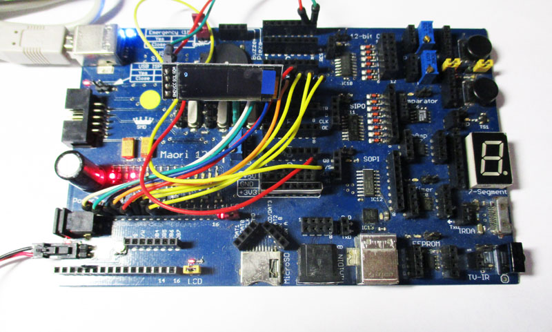

Ein Bild sagt mehr als eine Beschreibung. Ich habe ein Bild von der
entworfenen Platine gemacht (mit Atmega328). Auch vom Testaufbau mit
einer Atmega128 Platine.
Vielleicht wird das Problem jetzt klarer.
von c-hater (Gast)
Nicht wirklich. Erst, wenn du auch noch das Programm postest, was du
tatsächlich für diese Platine verwendest (und zwar vollständig), dann
könnte das Problem eventuell klarer werden.

von Stefan F. (Gast)
Wo sind die I²C Pull-Up Widerstände?
von M. K. (sylaina)
Bernard B. schrieb:
> Ich denke, die ADC-Umwandlung wird kontinuierlich an den Pins abgetastet
> und die Werte intern in einem Puffer gespeichert. Sobald ein Getadc(x)
> ausgeführt wird, wird der Puffer gelesen.
Öhm, nö. Eigentlich nicht. Also der ADC tastet nicht ständig alle
ADC-Eingänge ab sondern nur den ADC-Eingang, den man mit GETADC()
angibt.
von Bernard B. (bernard_b)
_@stefanus:_
Das war auch das erste woran ich dachte. Als Vorsichtsmaßnahme hatte ich
sie auch extra gelötet (siehe Schaltplan Atmega328 : R3 / R4,

Aber es stellt sich heraus, dass die mit der OLED integriert an Bord
gibt. Ich habe das herausgefunden, als ich einen Schaltplan davon auf
Internet gefunden habe (siehe angehängtes PDF).
_@sylaina:_
Danke ! Das ist eine interessante Information.
Wenn ich nicht irgendwann herauskomme und deshalb eine neue Platine
entwerfen muss, dann werde ich das im Hinterkopf behalten. Dan wird es
tatsächlich Hardware-I2C und werde die ADC-Eingänge anpassen.

Gerade habe ich ein paar Screenshots des Oszi gemacht. Ich denke, es
kann eine wichtige Unterstützung sein, um auf die störende Quelle
hinweisen zu können.
Gelb : SCL
Blau : SDA
Sie steigen von 10us/div bis auf 1s/div.
_@Manfred:_
Thank you for your compliment and the correction.
> Kannst Du Deine Hardware nicht anpassen?
It's not possible with current PCB. It would mean I need to create a new
layout and get it manufactured. On the other hand, I already got this
option in mind.
I just took some scope-screenshots. I think they might be a good support
to analyse, where the problem may occur.
Yellow : SCL
Blue : SDA
The screenshots are taken from 10us / divider, upto 1s / divider.

von M. K. (sylaina)
Am SCL-Verlauf sieht man, dass deine Pull-ups zwar nicht ideal sind aber
völlig OK.
Was mich aber stört sind die Spikes auf dem SDA-Signal, das sieht aus
als würde da etwas einkoppeln. Korreliert das ggf. mit einer anderen
Schaltfunktion deines Mikrocontrollers?
_@c-hater:_
Vielen Dank für deine Unterstützung und deine Vorschlag. Es hat jedoch
keine Lösung gebracht.
Das Problem ist wahrscheinlich mit Hlife eines Oszilloskops gefunden.
Zuerst habe ich die Adresse jede Sekunde an die OLED geschickt :
I2cstart
i2cwbyte &H78
I2cstop
Als das gut aussah, schrieb ich den Code um, indem ich ihn pro Sekunde
in einen "cls" -Befehl umwandelte.
Auch das seht gut aus.
Dann habe ich "Cls" in folgendes eingefügt:
cls
lcdat 1, 1, text
"Text" ist eine String-Variable, die einen Zählerwert (jede Sekunde)
enthält.
Bild : 100KHz_1S.jpg
Wie man sehen kan, sind die Signale (sehr) nahe beieinander.
Und das war der Grund, dass alle 2 Sekunden ein Update durchgeführt
wurde.
Bild : 100KHz_2S.jpg
Das hat mir die Idee gegeben, die Geschwindigkeit von 100KHz auf 400KHz
einzustellen.
Bild : 400KHz_1S.jpg
Nun, das ergibt kein anderes Bild.
Anmerkung : "Config TWI = 100000" ist ein Teil von "i2c_twi.lbx". Genau,
das ist eine Library für Hardware I2C, die nicht verwendet wird....
Trotzdem wundere ich mich immer noch etwas. Im Prinzip werden Daten an
das OLED gesendet. Bei einem Update, pro 2 Sekunden sollte jedoch etwas
auf dem Bildschirm zu sehen sein ...
Ich habe die Idee, dass ein Atmega128 besser mit Software I2C umgehen
kann als ein Atmega328. Aber warum ? Keine Ahnung.
