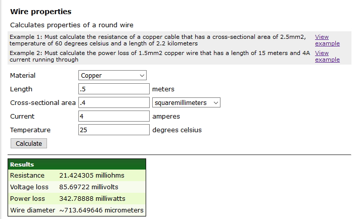

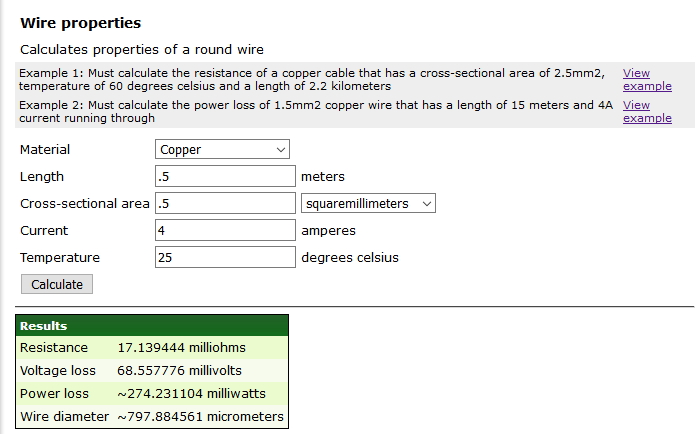

Natürlich will er die 12V Seite verlängern und für 4A reichen 0.5mm2,
aber das anflicken ist unprofessionell, lieber das ganze Kabel ersetzen.

Ds war eine Antwort und nicht vom TO. Davon abgesehen, reichen 0.5mm²
für 4A.

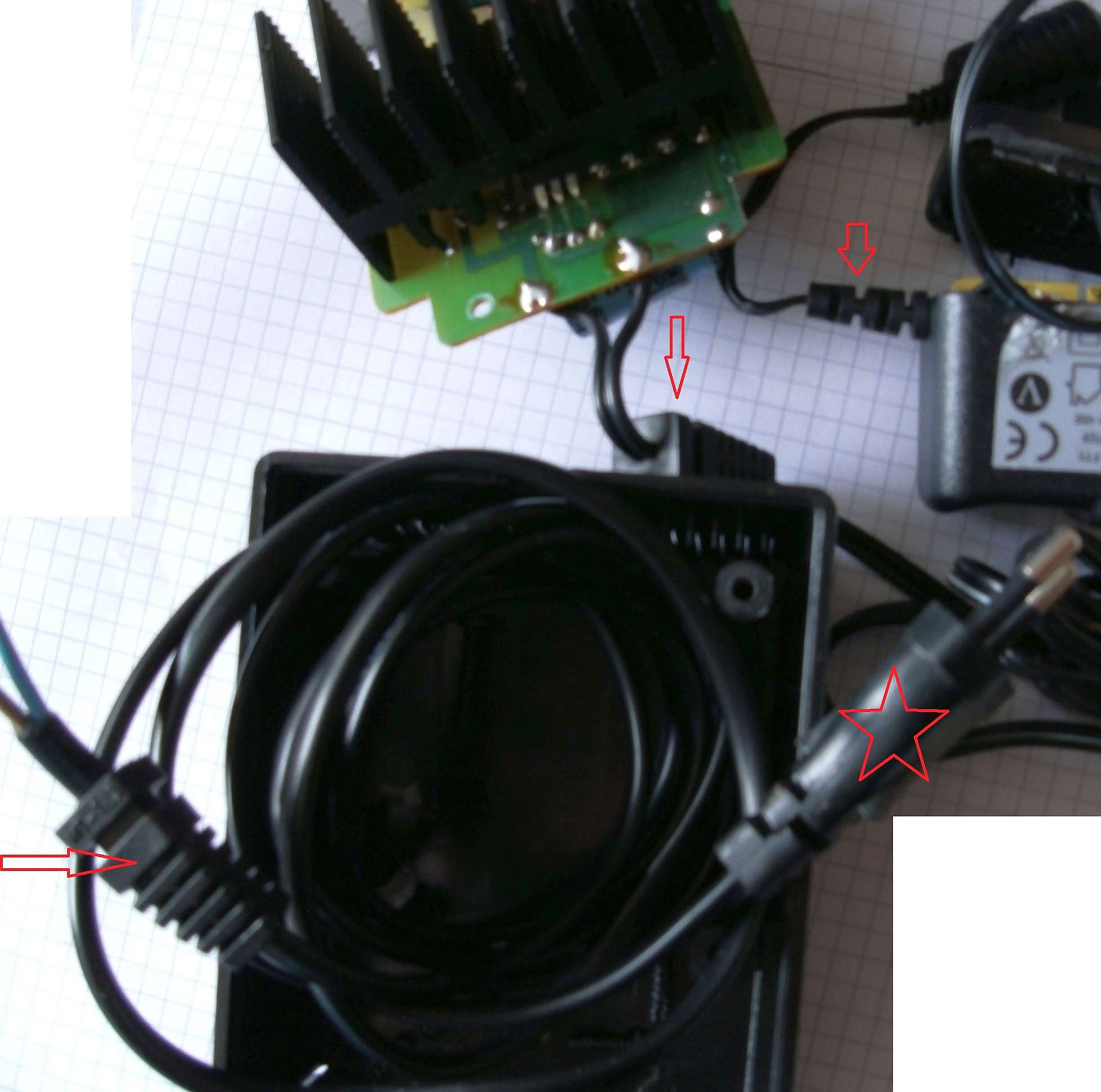

Da gibt es doch auch eine Zugentlastung?
Oder die Kabel, bei denen die mit dem Knickschutz zusammenge"klebt" ist.
Die Netzkabel verwende ich nämlich dafür, schneide vorher nur den
Europastecker ab.;-)

Elektronik Anfänger schrieb:
> Hey.....0.4mm^2 auch okay??

noch einmal, wie ich das meine.
Da es das Kabel mit Knickschutz/Zugentlastung, wie es auf der DC-Seite
des Netzteils verwendet wird, n u r mit angeflanschtem Netzstecker zu
kaufen gibt, muss der Europastecker selbstverständlich zuerst
abgeschnitten werden.
https://www.reichelt.de/netzkabel-mit-eurostecker-zugentlastung-sw-nke-150-sw-zl-p140096.html
Das "Steckernetzteil" rechts im Bild hat da schon ein dünneres Kabel. Da
passt das natürlich nicht rein. Sondern in das andere Netzteil.
Ohne Zugentlastung/Knickschutz ist das Ganze Pfusch hoch drei.
ciao
gustav
