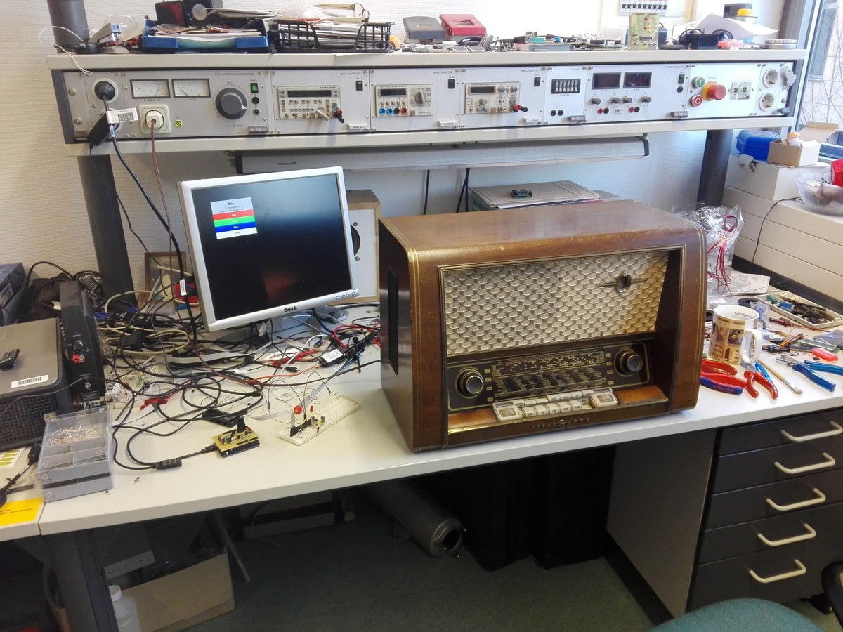

Hallo Leute,
ich hab ein altes Röhrenradio auf dem Flohmarkt für 15 Eus geschossen,
wollte eigentlich nur das Gehäuse haben, um dort ein BT/WLAN-Radio evtl.
mit Raspi reinzubauen. Allerdings funzt der UKW Teil noch echt super,
Klang ist OK, "magisches Auge" funzt, nur die Displaybeleuchtung müsste
mal repariert werden.
Also würde ich das Teil, solange UKW funzt noch in Betrieb lassen.
Allerdings interessiert mich der Phono-Eingang und ich fänd spitze hier
irgendwas mit Line-Pegel ansclhiessen zu können, ne Mini-Klinke für
Handy, MP3-Player, Lappi o.ä.
Was würdet ihr denn Schaltungstechnisch empfehlen, was klanglich
einigermaßen passt ? Kann ich mir das mit einem kleinen Platinchen
selber löten, oder lieber was fertiges holen ?
Edit : nach weiterer Lektüre -> Oder das RR doch aufschrauben und
probieren , ob ich die Phono Entzerr/Vorverstärkerstufe umgehen kann ?
THX und LG

Hi, ohja, guter Tipp, klar. Hat nur einen sichtbaren Speaker
THX
Ingo W. schrieb:> Wenn das Gerät mit defekter Skalenbeleuchtung noch funktioniert, ist es> mit wahrscheinlich kein Allstromgerät, dann wäre der Heizkreis> unterbrochen.> Wenn die Soffitte allerdings mit Alufolie umwickelt ist, dann Vorsicht!
Na, ich werds nachher mal vorsichtig öffnen und reinlunsen
Erstmal Danke wg. der Tipps mit dem (vermutl.) Linearen Eingang !

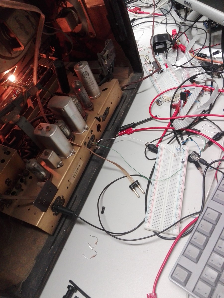

Also wäre hier ein Test mit einer kleinen Schaltung, die auf Mono
wandelt und vorsichtigem Herantasten des Ausgangspegel der Quelle eine
Möglichkeit.
LG und THX

Jörch B. schrieb:> ist ein Graetz Comedia 4R/416
In den Schaltplanfragmenten, die man so direkt im Netz findet, hat der
einen Netztrafo, sowie für die Anodenspannung, einen Graetzgleichrichter
SCNR

Falls Du den Schaltplan suchsst, den gibt es hier
https://nvhrbiblio.nl/schema/Graetz_4R416.pdf . Das Radio hat
Netztrennung, Du kannst also bedenkenlos was an den Phonoeingang
anschließen. Phonoeingang hat auch keinerlei Frequenzgangkorrekturen und
dürfte auch ausreichend hochohmig sein., so das er die Quelle nicht
belastet. Du mußt Dir also nur einen Adapter bauen von Klinke, DIN oder
was Du auch immer hast auf Bananenstecker. Man könnte natürlich auch
eine neue Buchse einbauen, damit verbastelst Du aber das schöne Radio.

Naja, ich denke, bevor da draussen ein Kabelgedöns rumliegt, würde ich
das dezent hinter eine Klinkenbuchse für AUX in die Rückwand setzen, die
könnte man minimal-invasiv vielleicht sogar durch eines der
Lüftungslöcher schrauben.
OK, na dann probier ich das mal, nachdem ich grad gefühlt 3 Kilo
Rauchschmock da raus transportiert ha, bäh.
THX und Gruß
