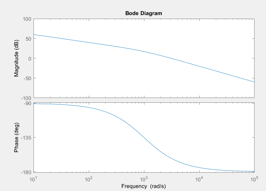

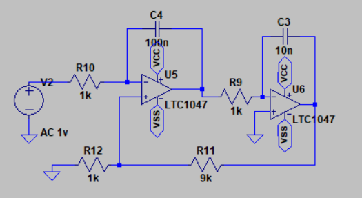

Vom folgenden Konstrukt möchte ich die Übertragungsfunktion berechnen.
Nur, mein Ergebnis passt nicht mit der Simulation überein.
In einander einsetzen, umstellen, Ergebnis:
Für mich ist das ein I-Glied + PT1-Glied.
Also ein, im Frequenzbereich, von 0Hz an absinkender (20dB/dek)
Amplitudengang, welcher bei Grenzfrequenz weiter mit insgesamt 40dB/dek
sinkt.
bild fkl_gerechnet

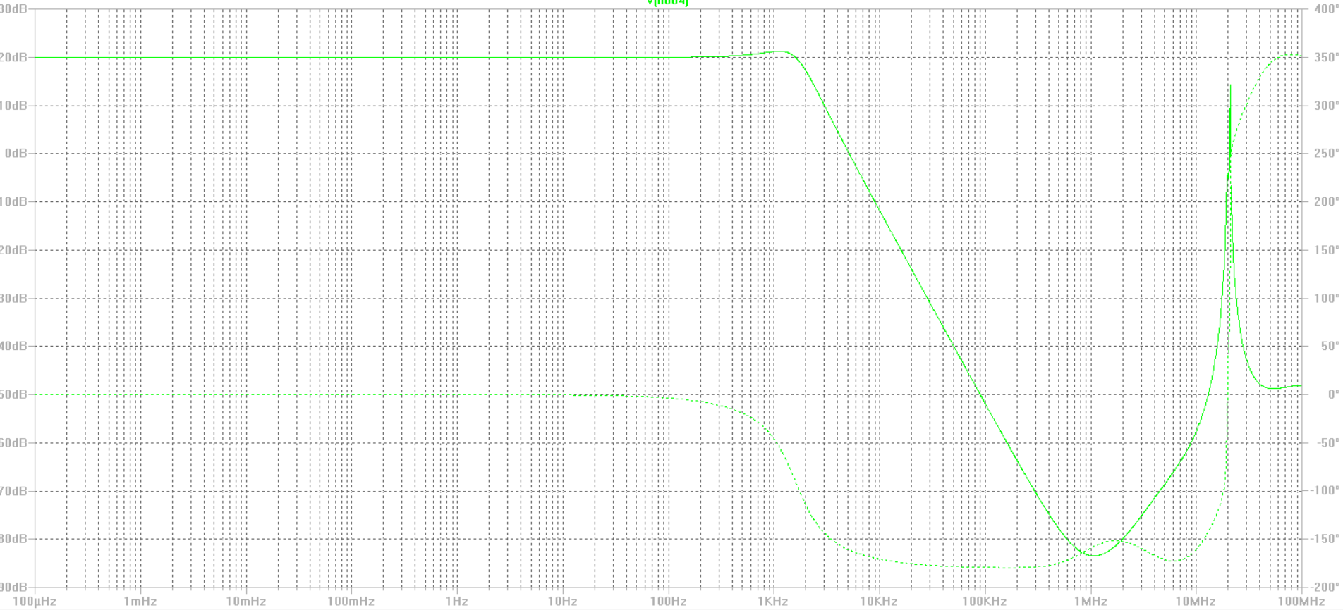

Doch der simulierte Amplitudengang sinkt mit 40dB/dek ab der
Grenzfrequenz.
bild fkl_sim
#5572741
Ein C hat 100nF und der andere C hat 10nF.
Warum sind eigentlch die Cs in deiner Schaltung unterschiedlich?
Deine Übertragungsfunktion lautet
Ua/Ue = 10/(1 +jw*R10*C4 +10*(jw)^2*R10*R9*C4*C3)
Das ist PT2.
Genau das zeigt auch die Simulation.
Das Verhalten oberhalb 1MHz liegt an der endlichen Bandbreite des
Opamps.
#5573306
sRC schrieb:
> Könntest du mir deinen Lösungsweg näher erläutern?  Ich stehe komplett
> auf dem Schlauch und erhalte wiederholt nur meine falsche Lösung.
Am schnellsten geht das mit der Überlagerungsmethode. Man addiert dabei
die Wirkung der einzelnen Quellen. Alle nicht betrachteten Quellen setzt
man auf 0V.
Wir haben zwei Spannungsquellen Ue und Ua.
Ua = Ue*(-(1/(jw*C4))/R10)*(-(1/(jwC3))/R9)
+ (Ua/10)*(1 + 1/(jw*C4))/R10)*(-(1/(jwC3))/R9)
--- Vereinfachen ---
Ua*(1 +(1/10)/(jw*R9*C3) +(1/10)/(jw*R10*C4*R9*C3)) =
Ue/(jw*R10*C4*jw*R9*C3)
--- *jw*R10*C4*jw*R9*C3 ---
Ua*((jw)^2*R10*C4*R9*C3) +(1/10)*jw*R10*C4 +1/10) = Ue
--- *10 ---
Ua = Ue*10/(1 + jw*R10*C4 + 10*(jw)^2*R10*C4*R9*C3))
Ua/Ue = 10/(1 + jw*R10*C4 + 10*(jw)^2*R10*C4*R9*C3))
Diese Berechnung erfordert doppelte Konzentration, weil du die
Bezeichner nicht vernünfitig gewählt hast. Mit R1, C1 und R2, C2 wäre
die Berechnung viel übersichtlicher und weniger fehlerträchtig.
#5573476
Nachtrag zum besserene Vertsändnis meiner Formeln
Die erste Formel in meinem vorherigen Beitrag basiert auf den Formeln
der invertierenden Operationverstärkerschaltung v=-Z2/Z1 und der nicht
innvertierenden Operationsverstärkerschaltung v=(1+Z2/Z1).
