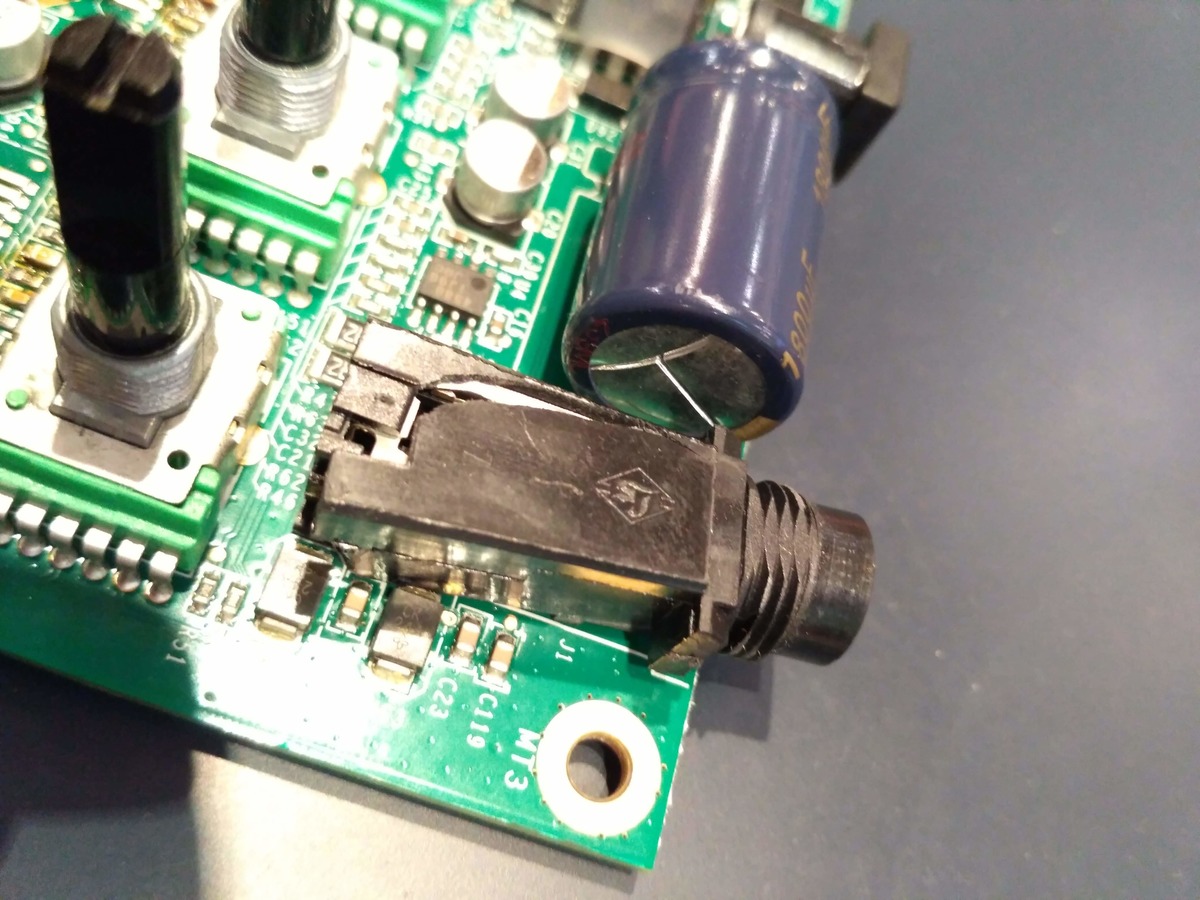

Hallo miteinander!
Ich bin auf der Suche nach einer Kopfhörerbuchse (6,3mm Klinke) für
einen Aviom A-16 II Personal Monitoring Mixer (für alle branchenfremden:
Was mit Audioelektronik...).
Kennt jemand das Logo aus dem Bild oder hat sonst eine Idee was das für
eine Buchse sein könnte?
Vielen Dank schonmal!

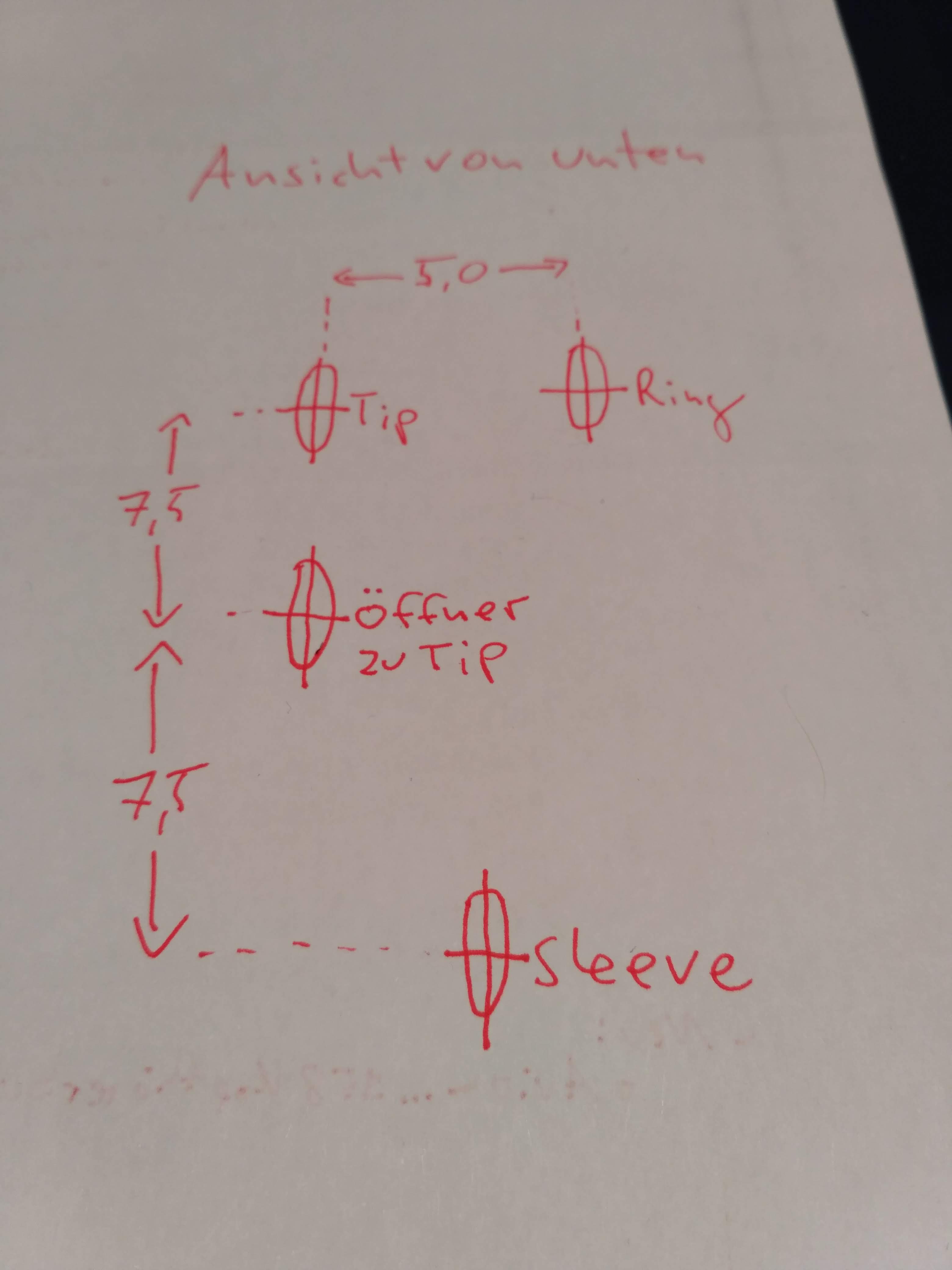

Gast #5572770
Noch hoffe ich darauf, einfach die originale Buchse zu finden und zu
kaufen. Das würde mir das Wälzen von Datenblättern und Zeichnungen
ersparen. Trotzdem hier das abgezeichnete Pinout, falls das hilft.
Gast #5572787
Rufus Τ. F. schrieb:
> Interessanter als der genaue Hersteller dürfte die Anordnung der Pins
> der Buchse sein, denn möglichweise passt auch eine Buchse eines anderen
> Herstellers.
Also die Unterseite der Platine.
Ich würde erstmal versuchen das Konstrukt mir Sekundenkleber
Pfuschzureparieren.
HTH
Gast #5572831
>> Herstellers.
Ja, die Zeichnung oben ist die Unterseite der Platine.
> Pfuschzureparieren.
Sekundenkleber solls lieber nicht werden... Zur Not eher eine andere
Buchse mit Kabeln rangebastelt.
Gast #5573031
Mario M. schrieb:
> Könnte die hier passen?
Ja, schaut sehr gut aus! Danke!
Klaus R. schrieb:
> Erst Epox drüber dann ne Metallklammer aus Kupferblech drauf
Sicher könnte man das irgendwie hinbiegen. Aber wenn ich für 2€ ein
passendes Ersatzteil kriege lasse ich solche Basteleien lieber sein.
Zumindest im professionellen Umfeld...
