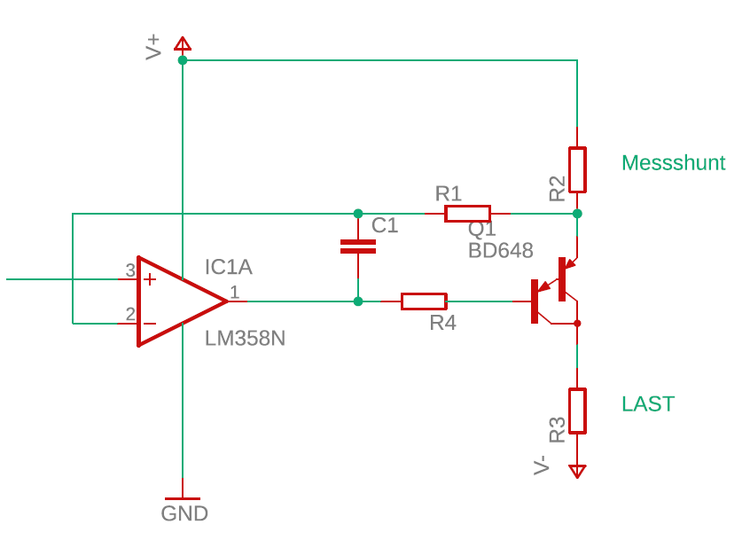

Hi Leute,
ich brauche eine spannungsgesteuerte Stromsenke bis 20mA. Dazu habe ich
folgende Schaltung nachgebaut:
https://www.mikrocontroller.net/articles/Konstantstromquelle#Konstantstromquelle_mit_Operationsverst.C3.A4rker_und_Transistor
Das funktioniert einwandfrei.
Leider brauche ich aber keine gemeinsame Masse von Steuer- und
Lastkreis, sondern ein gemeinsames Plus.
Ich habe die Schaltung deshalb auf PNP umgezeichnet; ihr könntet mir
helfen, wenn ihr kurz einen Blick drauf werft. Ist das so plausibel?
Danke! :-)
Danke!
Markus
Aber in der obigen Schaltung ist die Bürde doch gegen +Us geschaltet.
Warum sollte diese +Us nicht gemeinsam genutzt werden können?
Die Probleme der Eingangsspannungsbereiche wurden schon genannt.
Dir ist aber schon klar, dass du so die Steuerspannung am Eingang auch
nicht mehr gegen Masse nutzen kannst, sondern gegen +Us?
Vermutlich wird das nicht die einfache Lösung sein.
Erkläre doch besser mal, was dein eigentliches Problem ist und welche
konkreten Randbedingungen du hast.
Schreibe auch, welche Auflösung und Genauigkeit nötig ist.
Gruß Öletronika
