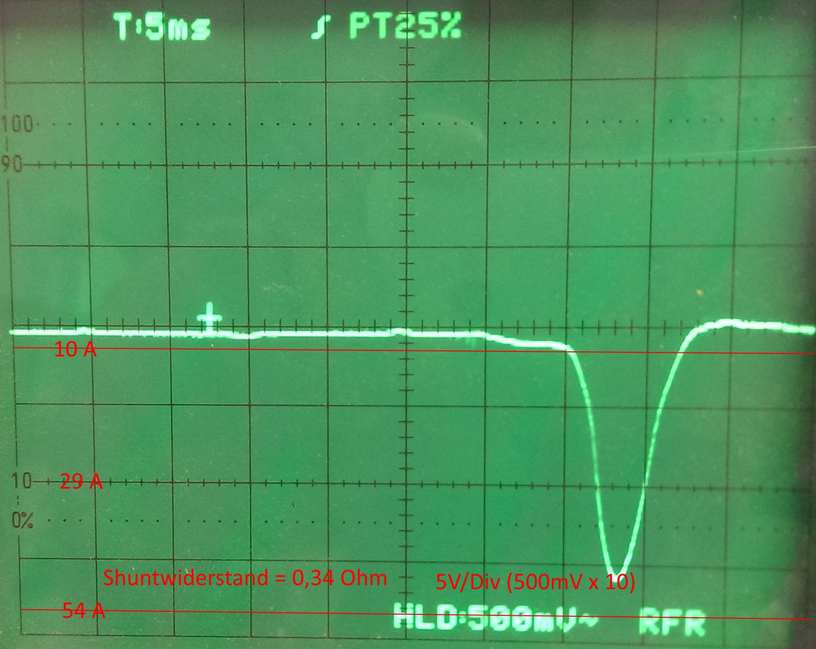

Das einzige Problem was ich sehe ist der Einschaltstrom. Die 54A fließen
auch nur für ms. Aber im Zweifelsfall fliegt dann die 2A Neozed
Sicherung durch. Die 2A Sicherung aber hält. Das sagt mir dass die 54A
weniger als 2ms fließen sonst würde die NEOZED auslösen.
Im meinem Auto wird der 300W Lüftermotor durch eine 240°C
Temperatursicherung abgesichert.
Ich denke die 10A der Temperatursicherung sind Nennwerte...

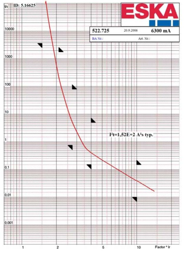

Das ist eine sehr merkwürdige Betrachtung. Kein echter Techniker wird
dir das als Wahrheit abnehmen!

OP (Firma: IGL) #5573778
Andreas V. schrieb:
> U. M. schrieb:
>> ich kann dir erstmal folgenden Ratschlag geben:
>> Wenn möglich beschaffe dir Datenblätter und nicht nur eine Kurzübersicht
>> oder einen Flyer.
>> Gehe direkt zum Hersteller und verlasse dich niemals auf ominöse Angaben
>> irgend welcher Distrubitionen mit dem Status einer Bastlerbude.
>> https://eska-fuses.de/produkte/uebersicht/Typ/temperature//show.html
Danke für den Link! Das Datenblatt von Reichelt beihaltet Auszüge aus
dem Original von eska. Was ich dem Datenblatt von eska nicht entnehmen
kann ist ob das Nenn oder Spitzenwerte sind. Allerdings macht es bei
Temperaturen nur Sinn mit Nennwerten zu rechnen.
Was im eska Flyer noch steht:
Die Temperatursicherungen haben ein formfestes Gehäuse in staub- und
schmutzdichter Ausführung.
Sie reagieren auf die Umgebungstemperatur und sind bei Nennbelastung
bedingt stromempfindlich.
Will heißen: Bei 10A und Stromspitzen kann die Sicherung durchhauen.

OP (Firma: IGL) #5574006
Bei Conrad habe ich das entscheidende Datenblatt gefunden:
http://www.produktinfo.conrad.com/datenblaetter/500000-524999/524082-in-01-de-warum_sicherungen.pdf
(siehe Seite 3, Anhang)
Demnach darf bei 10A Nennstrom ein 54A Einschaltstrom genau 250 ms
fließen bevor die TemperaturSicherung auslöst.
t/s:         Y-Achse
n*Nennstrom: X-Achse
#5574112
Ich denke nicht!
> t/s:         Y-Achse
Was du gefunden hast, bezieht sich auf normale Feinsicherungen.
Die abgehängte Grafik ist für die Artikel-Nr: 522.725
https://eska-fuses.de/fileadmin/produkte/datenblatt/G-Sicherungen_01042013.pdf
-> Seite: 20
http://www.elektrotools.de/products_pdf.php?pID=164660
Gruß Öletronika

OP (Firma: IGL) #5576132
Nachdem ich aus den ganzen Datenblättern weder qualitative noch
quantitative Schlüsse ziehen konnte habe ich den Einschaltstrom
nachgemessen (siehe Anhang). Dazu fand ich einen 0,34 Ohm Widerstand.
Über 50A in einer Zeitspanne von 7,5ms bin ich nicht gekommen.
Der Shuntwiderstand wird nicht einmal warm.
Gehe ich davon aus dass eine Thermosicherung angenommen 10A Nennstrom
verträgt und ein (grobes)Integral über 50ms/1000ms bei voller Last
bilde:
Bei einer Zeitspanne von 50ms:
5ms x 2A + 5ms x 6A + 5ms x 30A + 5ms x 10A + 30ms x 2A = 300Ams
300Ams/50ms = 6A durchschnittlich
Bei einer Zeitspanne von 1000ms:
5ms x 2A + 5ms x 6A + 5ms x 30A + 5ms x 10A + 980ms x 2A = 2200Ams
2200Ams / 1000ms = 2.2A durchschnittlich
Die Gesamtleistung die an einer Sicherung umgesetzt wird hält sich somit
stark in Grenzen. Außerdem gibt es eine zeiliche Verzögerung zwischen
Wärme umsatz und Strom.
=> Das dürfte einer Thermosicherung nichts ausmachen!
#5576150
Hast du mehrfach gemessen oder nur einmal?
Wie hoch der Strom geht, hängt auch davon ab, in welcher Bereich einer
Halbwelle man einschaltet.
Wenn du aber einen NTC zur Reduzierung des Einschaltstromes verwenest,
dann wird der max. Strom auch auf ca. 25A sinken. Das wird auch für die
kleinere Thermosicherung dann eher kein Problem sein.

OP (Firma: IGL) #5576161
U. M. schrieb:
> Hallo,
Man müsste man mal den Nullpunkt der Sinuswelle erwischen! Ich maß
mehrfach. Das Ergebnis war immer relativ gleich. Mal ein paar Volt am
Shunt mehr; mal ein paar Volt weniger.
Ist schon klar, aber mir gefällt der Wärmeumsatz am Thermistor  NTC
Heißleiter halt nicht. Zu große Wärme ist für Trafos, Motoren,
Elektronik, ... immer schlecht. Alternative wäre ein TSR! :-)
>> stark in Grenzen.
> Für Nennbedingungen soll das auch so sein. Ansonsten brennt die
> Sicherung ja  ständig durch.
Jap.
>> Wärmeumsatz und Strom.
> Das ganz bestimmt nicht. Die Verlustleistung entsteht genau dann, wenn
> Strom fließt.
> Allerdings gibt es eine gewisse Verzögerung, bis die Wärme von innen
> nach außen durchfließt und außerdem verursachen die zu erwärmenden
> Massen mit ihrer Wärmekapazität eine gewisse Trägheit. Letzteres ist der
> Unterschied zwischen flinken und trägen Schmelzsicherungen.
> Gruß Öletronika
Das meinte ich. Wärme ist beim Übergang immer träge....
