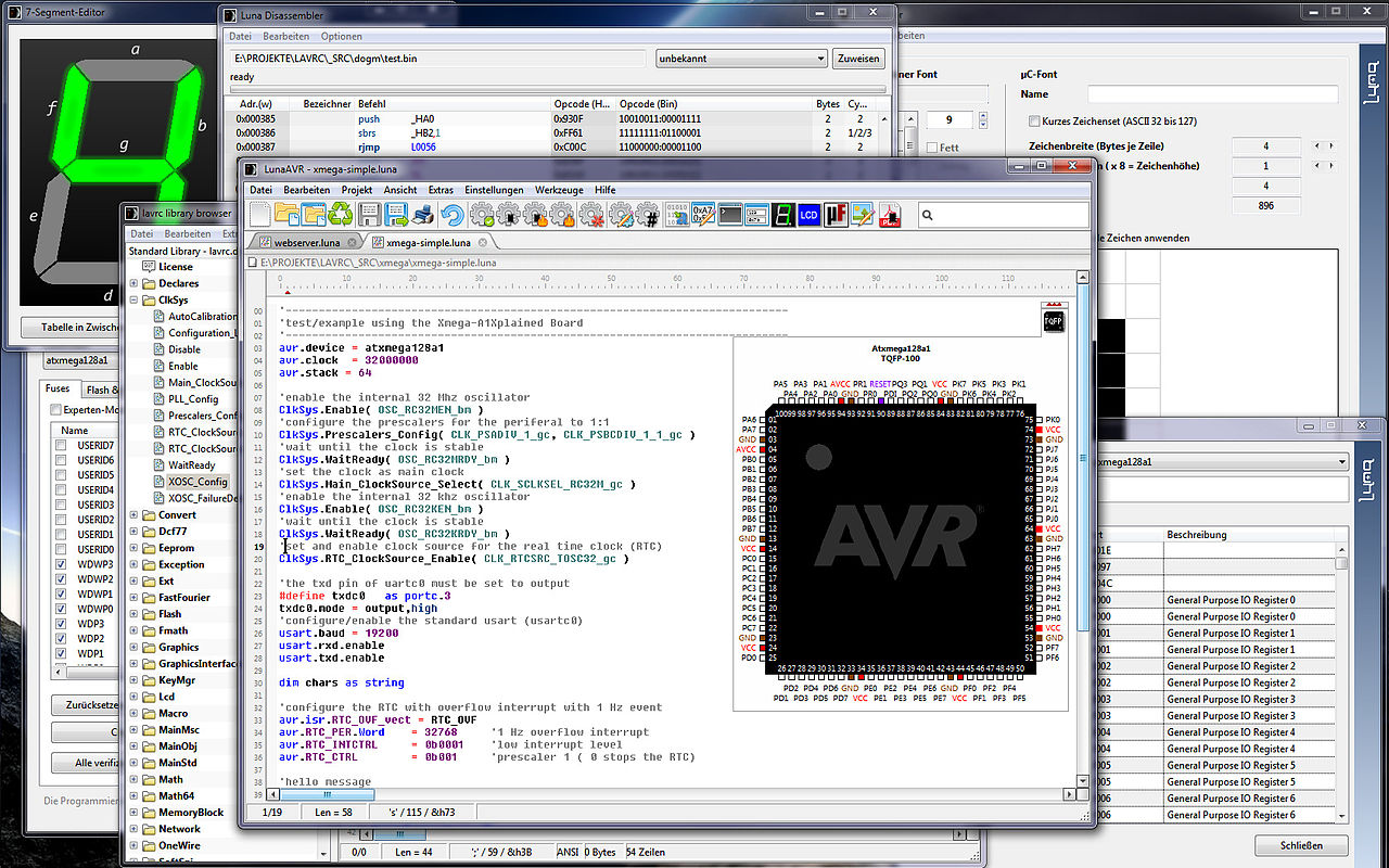

Wenn man sich schon auf ein System festlegen will..verwende  LunaAVR
https://avr.myluna.de/doku.php?id=de:start
Das it for free und er Support ist super
mehr Infos über Luna
https://de.wikipedia.org/wiki/Luna_(Programmiersprache)
Insbesondere finde ich die Oberfläche von LunaAVR super. Siehe
angehängtem Bild
