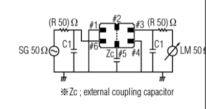

Sebastian E. schrieb:
> finde ich keine Informationen wie man die Koppelkapazität berechnen
> kann.
das kann man auch nicht so einfach berechnen, Du bräuchtest dazu alle 4
S-Parameter, wenn man die hätte, dann ließe sich mit dem VNWA
Anpass-Tool die richtige Anpassung simulieren.
Aber ich denke das ist nicht nötig, da das Datenblatt sagt:
man schalte 50R in serie auf jedem Port und dann 6.5pF parallel ,
Eingang und Ausgang sollten schön mit Masse-DUKOs (Durchkontaktierungen
isoliert sein, misst man dann mit einem VNA oder NWT oder was immer als
skalarer Spektrumanalysator verfügbar ist, so sollte sich eine schöne
Durchlasskurve mit ca. 4dB Einfügedämpfung im vorgegeben Frequenzbereich
ergeben.

Das C steht für coupling und nicht für case. Steht wörtlich da.
100nF an der Stelle sorgen sicher dafür, das nicht mehr viel
durch das Filter geht.
Es wird wohl eine Fußpunkt-Kopplung sein; ich würde mal mit 22 pF
anfangen und dann heftig variieren.
Das ist auch kein Filter für eine 50-Ohm-Umgebung; es will 350 Ohm
par. mit 6.5 pF sehen. Was die 50-Ohm-Widerstände sollen ist unklar;
offensichtlich haben Signalgenerator und level meter schon selbst 50
Ohm.
Klar kann man so die S-Parameter messen und wenn der VNA das
unterstützt, kann man sich den Wunschabschluss an den Ports
"hin-embedden".
Das 70 MHz-Filter will 2500 Ohm, da kann man sich totkalibrieren und
es kommt trotzdem nicht mehr viel realistisches dabei raus.

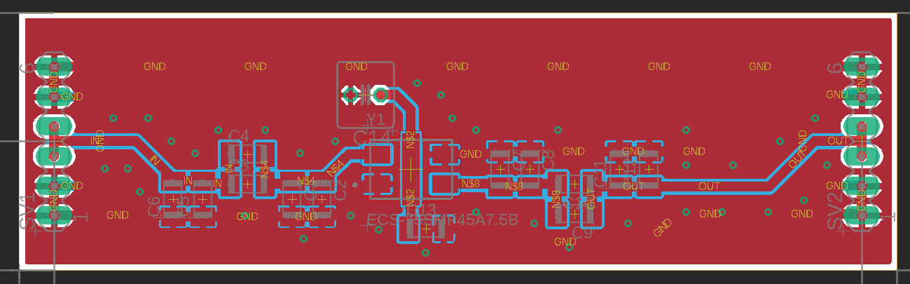

Anhang: Layout. Bei dem Anpassnetzwerk sind im Layout nur Kapazitäten in
Bauform 1206 eingezeichnet. Es werden, je nach Netzwerk, natürlich auch
Induktivitäten verwendet. Ich war im Schaltplan nur zu faul
Induktivitäten auszuwählen.
Jetzt soll man sich auch noch die Zeit nehmen, ein Schulungsvideo
anzuschauen:
https://www.ecsxtal.com/news-resources/video-learning/126-everything-you-need-to-know-about-quartz-crystal-resonators/133-understanding-load-capacitance
Kann bei ECS keiner mehr vernünftige Datenblätter und Applikationstexte
schreiben? Das Schaltbild oben mit "(R 50)Ohm" verstehe ich nicht.
OP
Stephan M. schrieb:
> Ich nehme an das sollte (R - 50 Ohm) heißen. Das Minuszeichen ist wohl
> verloren gegangen.
Würde dann zumindest den Filter richtig abschließen ...  trotzdem ein
seeeehr "ungenaues" Datenblatt.

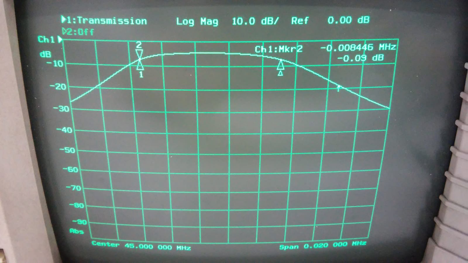

> anzuschauen:
Ist für Schulen/Schüler sicher nicht schlecht, es kann aber kein
Datenblatt oder Application Note ersetzen.
Die Kurve erscheint mir für ein solches Filter zu stark verrundet.
Sollte bei der Bandbreite annähernd rechteckig, evtl. mit etwas
Welligkeit sein. Außerdem ist die Dämpfung (spec. max. 4db) am oberen
Ende.
Vorausgesetzt, die Anpassung ist ok, würde ich versuchsweise die
Koppelkapazität auf 18pF oder sogar auf 15pF reduzieren -->stärkere
Kopplung. Am besten mit einem Trimmer herausfinden.
MfG, Horst
OP
> Ende.
> MfG, Horst
Liegt warscheinlich an der Anpassung. Ich habe nur die 22p gehabt, die
anderen wurden heute geliefert und können dann eingesetzt werden.
Auch die Induktivitäten sind etwas zu groß, da muss noch ein bisschen
getuned werden.
Mfg
Sebastian

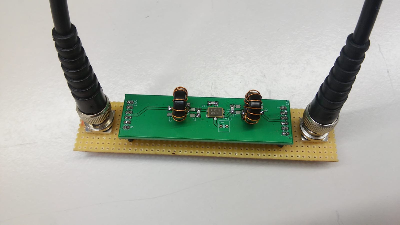

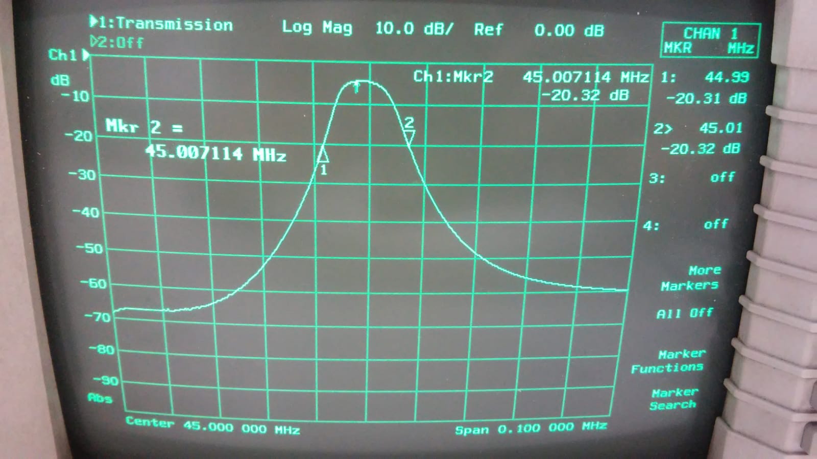

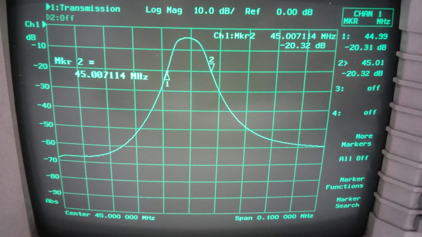

> Als Koppelkapazität wurden 22p verwendet. Anpassung an 50Ohm wird durch
> einen LC-Hochpass (446nH und 22p) an Ein- und Ausgang gemacht.
Ich bin auch der Meinung, dass die Koppelkapazität etwas zu hoch ist,
wodurch die Filterkurve im Durchlassbereich etwas runder ausfällt.
Das Filter sieht nicht die geforderte 350Ohm||6pF Quell- bzw.
Lastimpedanz. 30pF (15+15pF) Kapazitäten in den LC-Anpassgliedern würden
das ändern. Vielleicht verscheibt sich auch etwas die Mittenfrequenz des
Filters, aktuell liegt diese über 1kHz zu tief.
