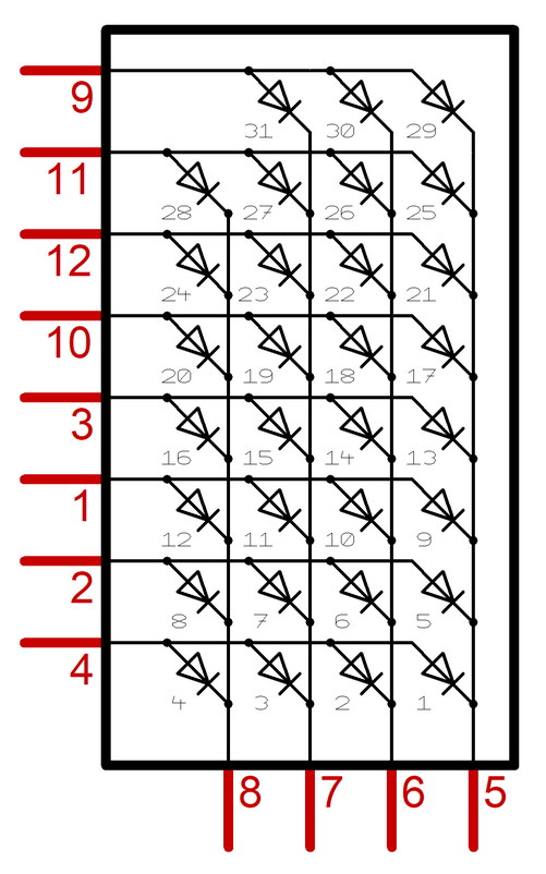

Ich benötige nur einen IC mit 12 Ausgängen. Ob SPI oder I2C wäre mir
egal. Wenn möglich mit einem Widerstand alle Ausgangsströme einstellbar.
Gibt es sowas? Ich benötige sowas für eine LED Matrix für den LED Ring
eines Alps EM20B Drehencoders.

SCT2024 und STP16CPC26 koennen nur gegen Masse schalten (dafuer aber mit
Strombegrenzung), du braeuchtest fuer die 8 Anodenleitungen also
zusaetzliche Transistoren.
Die genannten Maxim-ICs multiplexen, du kannst also beliebige LEDs
"gleichzeitig" einschalten -- brauchst du das, oder ist immer nur eine
LED an? In letzterem Fall duerften wohl zwei kaskadierte
8-Bit-Schieberegister ('595, '4094, ...) die einfachste und billigste
Loesung sein. Anstelle eines Chip-Select-Eingangs hat der ein Latch, so
dass andere Daten auf dem SPI-Bus einfach durchrutschen, ohne je an den
Ausgaengen zu erscheinen. Und wenn du die Widerstaende in die
Kathodenleitungen legst, brauchst du nur 4.

Beim MAX müssten dann die Digit Leitungen an die Spalten und die
Segmentleitungen an die Zeilen. Richtig?
Die Anoden an die Segmentleitungen, die Kathoden an die Digitleitungen.

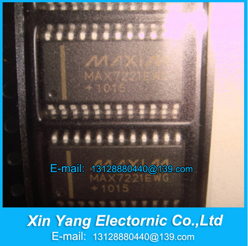

> meinste nicht das die gefälscht sein könnten. Bei dem Preis lohnt sich
> das für die.
Sie funkionieren. Und so teuer wie bei Digikey und Mouser sind die bei
den hiesigen Distris nicht.
> Edit:
> schau dir mal die Beschriftung der ICs an, kann niemals orignal sein
> https://de.aliexpress.com/item/NEW-ORIGINAL-MAX722...
Was siehst du da, dass du dir da so sicher bist?

Wegen dem Bild. Maxim hat keine geschwungenen Schriftarten.
von hinz (Gast)
Veit D. schrieb:
> welche hiesigen Distributer meinst du? Lasse dir doch bitte nicht alles
> aus der Nase ziehen. Bei RS hatte ich auch schon geschaut. Conrad ist
> diesmal nicht teurer. Alle gleich auf.
Wie wärs mit Schukat?
Ich seh auch gar keine.

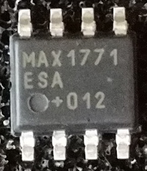

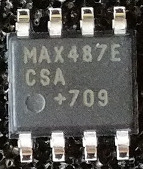

der MAXIM Schriftzug ist zu dünn und wird nach außen zu allen Seiten
noch dünner. Kommt dem orignalen jedoch nahe. Der Typaufdruck jedoch ist
komplett daneben. Bestimmt ein Windows Font. Maxim hat keine
geschwungene Schriftart. Zum Vergleich 2 rausgesucht und fotografiert.
Also ich bin mir in dem Fall 100% sicher das es keine orignalen ICs
sind. Das Angebot war auch zufällig angeklickt. Man kann natürlich auch
Glück haben und wird nicht beschissen. Die Preisunterschiede der MAX7221
Angebote auf Alliexpress ist auch extrem. Von normal bis spottbillig.

von Veit D. (devil-elec)
Mist Bilder vergessen - hier:
