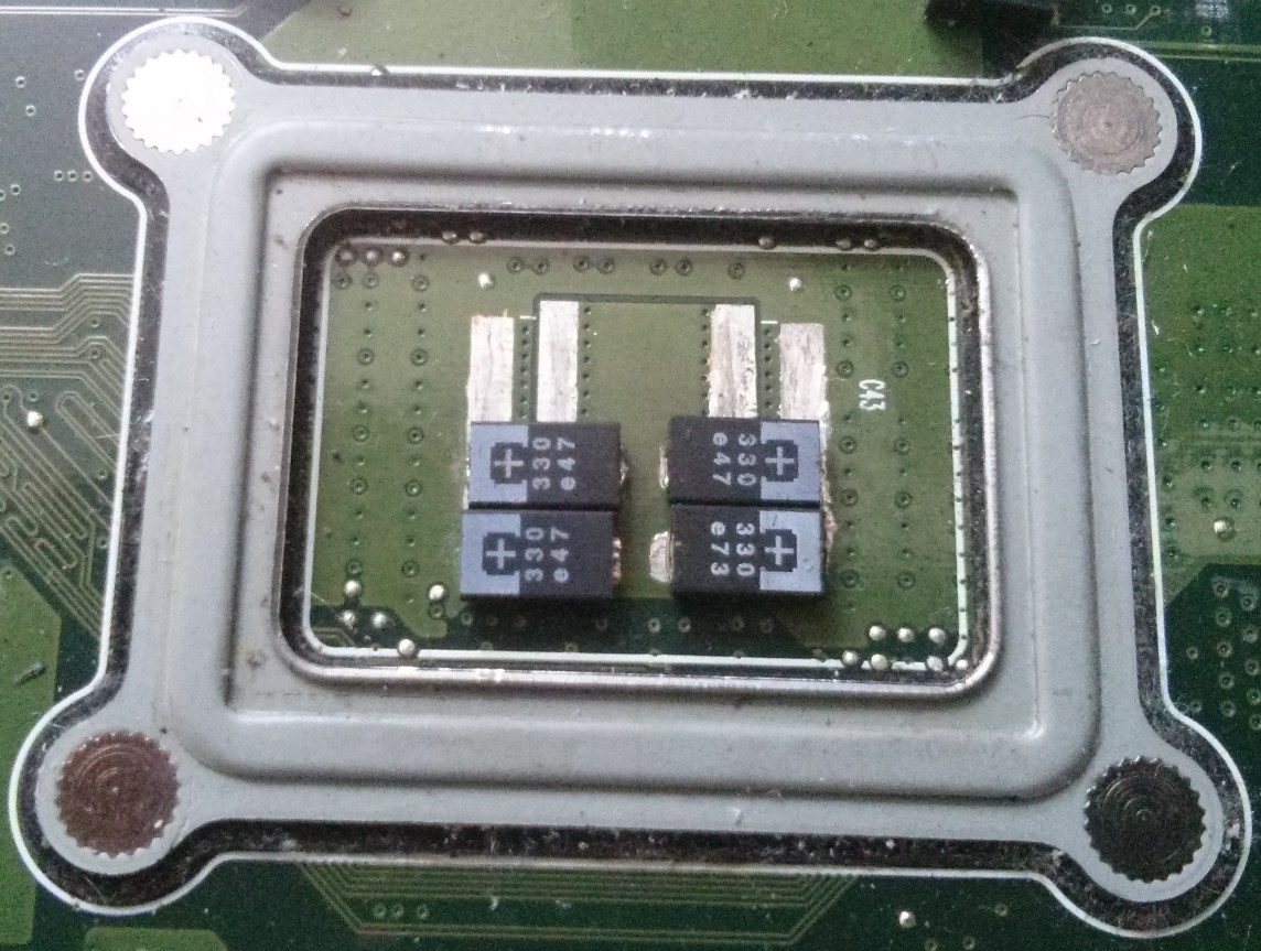

ich habe folgendes Anliegen:
ich muss einen NEC/TOKIN Proadlizer an meinem Notebook-Mainboard durch 4
SMD-Tantalkondensatoren (Panasonic 2R5TPE330M7) ersetzen.
Ich teile gleich vorweg mit, dass ich praktisch keine Löterfahrungen
habe, es mir jedoch eigentlich zutraue.
Ich habe mir folgende Utensilien für mein Vorhaben besorgt:
- Stannol HS10 2,5% 0,5mm Sn99,3Cu0,7 Lötzinn (Art-Nr. 535807)
- Edsyn FL22R (F-SW 26) Flussmittelgel
- Stannol Entlötlitze NC/OO Länge 1.5m Breite 0.8mm
- KONTAKT LR 84013-AA 400ml Leiterplattenreiniger
- Meißelförmige 1,2mm Lötspitze
Den Proadlizer habe ich, soweit es geht, abgebrochen/heruntergezogen.
Die auf den Pads verbleibenden Reste wollte ich mit Hilfe des Lötkolbens
herunterbekommen. Jedoch musste ich feststellen, dass meine billige CFH
LD 48 Lötstation nicht die nötige Leistung dafür hat.
Also habe ich mich nach einer neuen Lötstation umgeschaut und mir die
ERSA i-CON nano (0IC1200A)  gegönnt. Preistechnisch ist diese zwar schon
über der Schmerzgrenze für jemanden, der nicht viel lötet, aber ich
möchte auch in Zukunft hin und wieder mal zum Lötkolben greifen und mich
nicht jedes Mal über unzureichende Leistung ärgern.
Die Reste des Proadlizers habe ich zwar mit der neuen Lötstation
entfernen können, aber beim Versuch, die Kondensatoren anzulöten, musste
ich feststellen, dass das Lötzinn einfach nicht auf die Platine wollte,
sondern sich auf der Spitze gesammelt hat. Ich frage mich jetzt, was ich
falsch gemacht habe. Ich denke nicht, dass es an der Lötstation liegen
wird, diese wurde übrigens mit einer 1,6mm Meißel-Spitze geliefert. Das
Flussmittel sollte eigentlich auch ok sein. Ich habe zwar schon oft
gelesen, dass bleifrei Löten ein 'Ding der Unmöglichkeit' sein soll,
aber auch ebenso oft das Gegenteil. Wenn man sich bei YouTube Videos von
Leuten anguckt, die bleifrei löten, fließt das Lot butterweich auf die
Pads. Mir kommen da schon echt Zweifel, wenn es bei mir nicht so klappt.
Ich habe irgendwie das Gefühl, dass ich das falsche Lötzinn bestellt
habe. Zur Lötstation wurde auch eine kleine Promo-Spule Lötdraht
(Sn99,3CuNiGe; 0,75mm; 2,2% Flux) mitgeliefet, jedoch ist es damit auch
nicht wirklich besser.
Sicher spielt da meine Unwissenheit auch mit ein, aber es kann doch
nicht so schwer sein, etwas Lötzinn auf die Pads zu bekommen. Die zu
lötende Fläche habe ich selbstverständlich vor dem Löten gereinigt und
mit etwas Flux bedeckt. Könnte es vielleicht auch sein, dass sich die
Wärme auf der relativ großen Fläche verflüchtigt und das Lot deshalb von
der Spitze angesaugt wird?
Zu meinem Thema gibt es zahlreiche Video-Tuturials, zur Anschauung ist
dieses Video gut geeignet: https://www.youtube.com/watch?v=25ShFjTMxxE
Viele verlöten die Kondensatoren im 45°-Winkel, da die Pads es so
anbieten. Ich habe die Pads, ähnlich wie in dem Video, etwas erweitert.
Nur mit dem Unterschied, dass ich mir kleinere Flächen freigelegt habe,
auf die die Kondensatoren passen - sieht aus wie zwei zueinander
gerichtete F's.
Hat jemand eine Idee, was ich falsch mache? Vielen Dank im Voraus!

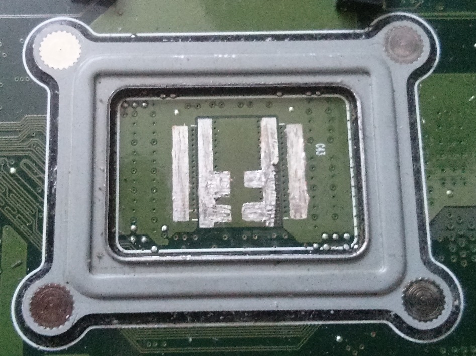

OP #5574170
Die Pads sind noch dran, da bin ich behutsam vorgegangen. Nachdem ich
den Proadlizer entfernt habe, sind an den äußeren Plus-Pads noch die
Lötanschluss-Plättchen (entschuldige, dass ich mich nicht fachgerecht
ausdrücken kann) des Proadlizers dran geblieben. Die habe ich dann unter
Zugabe von Lötzinn mit Hilfe einer Klinge vorsichtig entfernt. Danach
habe ich das überschüssige Lötzinn entfernt, die Minus-Pole mit einer
Klinge vergrößert und hauchdünn verzinnt.

#5574353
Sergej S. schrieb:
> Ich habe den Lötkolben ein paar Sekunden drauf gehalten und dann erst
> das Lötzinn hinzugefügt.
Ich habe mir das Video angesehen. Da ist viel Massefläche (Kupfer), d.h.
du brauchst viel wärme.
In den Videos arbeiten sie immer mit heißluft. Deswegen ist die ganze
platine vorgewärmt und kann dann durch den lötkolben schnell gelötet
werden.
Was du probieren kannst ist die große Meißelspitze mit 1,6mm. Die bringt
etwas mehr wärme ans Kupfer. Und dann die Pads solange erhitzen bis das
Lötzinn auf das Pad fließt. Erst dann die Kondensatoren platzieren und
anlöten.
Das erwärmen des Pads auf eine Lötfähige Temperatur kann Minuten dauern.
Oder mit einen Heißluftfön vorwärmen.

OP #5580364
Richard B. schrieb:
> Hast du ein Bild von der Stelle die du löten willst?
Tut mir leid für die verspätete Antwort. Bilder habe ich angehängt.
Wobei ich mich buchstäblich schäme, sowas hier zu posten, da es wie ein
Schlachtfeld aussieht. Ich habe es geschafft, den inneren Pad zu
vermurksen. Da war der Kolben wohl etwas zu heiß. Auf der linken Seite
habe ich etwas mehr freigelegt als nötig. Und hier und da ist etwas
Lötstopplack an den Rändern ab. In der Vergrößerung sieht es wirklich
schlimm aus.
Auf dem zweiten Bild sind die Kondensatoren so angeordnet, wie sie
gelötet werden sollen. Insgesamt könnte man hier sogar acht Stück
unterkriegen. Nachdem ich es beim ersten Mal so in den Sand gesetzt
habe, wird sich der zweite versuch wohl um Tage nach hinten verschieben.
Ich muss erstmal mit einer Schrottplatine, die ich noch nicht habe, und
mit Hilfe eines Heißluftföhns üben.
Gast #5580498
Ach was, das geht doch noch. Habe schon viel schlimmeres gesehen, mit
dem Kommentar "kann man das noch retten"?
Ich würde das ganze Board vor dem Löten auf etwa 50°C erwärmen. Trotzdem
brauchst du bei den Flächen sicher mindestens eine 100 Watt Lötstation.
OP #5581531
Stefanus F. schrieb:
>Trotzdem brauchst du bei den Flächen sicher mindestens eine 100 Watt Lötstation.
Hm...das ist schon ein dämliches Gefühl, so viel Geld für eine
Lötstation ausgegeben zu haben und dann gesagt zu bekommen, dass sie für
das Vorhaben nicht ausreicht. Meinst du, eine geeignetere Spitze würde
es besser machen? Die 1,6mm fand ich zumindest für das Aufbereiten der
Pads zu klein.
Richard B. schrieb:
> Ist schon OK. Funktioniert es?
Ich habe es noch nicht weiter versucht. Auf dem zweiten Bild sind die
Kondensatoren nur drauf gelegt. Ich möchte vorher noch unbedingt üben.
Ich bin mir auch noch nicht sicher, wie ich es schlussendlich machen
werde. Im Post #13 habe ich einen Thread von einem anderen Forum
verlinkt, in dem das Löten mit einer normalen Heißluftpistole
beschrieben wird. Die Idee gefällt mir sehr gut. Evtl. würde ich damit
auch nur vorwärmen und den Rest mit dem Lötkolben versuchen. Die 858D+,
die Cerberus mir empfohlen hat, wäre auch eine Option. Nur habe ich vor
so einem Teil im Moment noch zu viel Respekt.
Gast #5581637
> Pads zu klein.
Das sehe ich auch so. Eine breitere Spitze kann mehr Wärme
transportieren. Der Heizstab im Lötkolben muss dabei aber auch mit
arbeiten.
Ich habe eine 40W Lötstation und bin damit bei solchen Multi-Layer
Boards schon oft an seine Grenzen gestoßen. Zur Not nutze ich meinen
Gaslötkolben, der hat angeblich etwa 200 Watt in max. Stellung. Aber das
ist ein grobes Brat-Werkzeug, dass mir kein gutes Gefühl vermittelt.
In meiner Nähe ist ein Handy-Türke, der hat gutes Werkzeug für solche
Arbeiten. Zu dem bin ich schon zwei mal gegangen, er hilft gerne für
angemessene Bezahlung.
