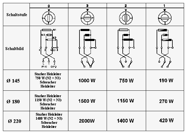

Nabend ins Forum,
sicher sind so tragbare mobile 2-fach Kochplatten allgemein bekannt?
Nun hat mir meine alte von dem Typ letztens den FI rausgehauen und alles
war dunkel und aus.
Also das Teil wieder mal zerlegt und diesmal komplett alles raus und
sauber gemacht, oder zumindest versucht.
Leider keinen Plan von der kleinen Herdplatte gemacht weil ja die Drähte
so schön logisch in der Länge zur Belegung am Schalter oder der Platte
passten.
Nun beim Zusammenbau das Drama, 2 Drähte haben 2 Möglichkeiten, aber
selbst mit Probieren und Messen wird das Nichts.
Jetzt habe ich die Theorie durch und mit 3x Schalterstellungen und den
Nockenwalzen in dem Uraltschalter komme ich nicht auf des Rätsels
Lösung.
Wie soll das überhaupt gehen, mit nur 3 Anschlüssen 3 verschiedene
Leistunsgwerte sinnvoll zu bekommen?
Zu messen von einem gemeinsamen Anschluß sind 2x ca. 180 Ohm, parallel
sind da 95 Ohm, also Reihenschaltung geht wegem dem Schalter schon mal
nicht und bringt auch nichts mit 360 Ohm und damit unter 150 Watt und
beide parallel mit nur 95 Ohm zusammen sind auch nur 550 Watt. Das ganze
Kochfeld ist aber mit 2500 Watt angegeben, die große Platte hätte dann
wohl satte ca. 2000 Watt also das fast 4 Fache.
Im Testbetrieb heute hat es gedauert, es hat aber nach einer Zeit dann
funktioniert, nur gefühlt war das schon mal besser.
Hat hier von euch jemand eine Lösung? Denn die große Platte kann ich
momentan nicht in Betrieb nehmen, den Schalter dazu hat es so
verschmort, da geht aktuell gar nichts mehr.

Verdammt verzwickte Lage, da passt von der Seite eigentlich überhaupt
nichts schaltungsmäßig.
Der Schalter in dem Kochfeld hat nur 3 Anschlüsse zum Kochfeld hin und 2
zum Netzzugang, davon sind 2 parallel zum Kochfeld und einer fest,
welcher ständig ab Stufe 1 an ist, und die zwei anderen sich nur
abwechseln, was aber für 3 Stufen auch eher unlogisch ist.
Mehrals 2,25 A bekomme ich nicht als Last geschalten damit hat die
Platte max. 550 Watt elektrische Leistung, viel zu wenig laut der Seite
von Josef Scholz, ergo fast nur die Hälfte?
Was mache ich falsch?
Hast du dir die Viertaktschaltung mal genauer angeschaut? Passt
eigentlich ganz gut zu deiner Beschreibung, bis auf den Teil, der auch
dir unlogisch vorkommt ;-)  N3 einfach ignorieren (ist parallel zu N2).
Stellung 1 ist seriell, Stellung 2 nur N2, Stellung 3 parallel.
Och, da würde sogar noch mehr gehen. Hast du mal über die beiden
Widerstände in Reihe hinweg gemessen und wirklich die Summe der
Einzelwiderstände? Wenn nicht, ist noch nen dritter parallel zu den
beiden sein, also ne Dreieckschaltung mit unterschiedlichen Widerständen
- die Kombinationsmöglichkeiten darfst du dir selbst rausklamüsern ;-)
ja das habe ich, sogar mehrfach und ausgiebig
> Passt eigentlich ganz gut zu deiner Beschreibung, bis auf den Teil, der
> auch dir unlogisch vorkommt ;-)
Es gibt nur 3 herausgeführte Anschlüse und meßtechnisch habe ich es ja
beschrieben was man da an Heizwicklungen messen kann.
N3 gibt es aber wohl so nicht, ich habe noch keine Röntgenaugen
die Schalter sind dort in dem Schema Umschalter, in dem Kochfeld hier
aber nur Nochenwalzenschalter, also nichts mit Hin- oder Her- sondern
nur Ein oder Aus-Schaltenauf einen festen Zweig.
