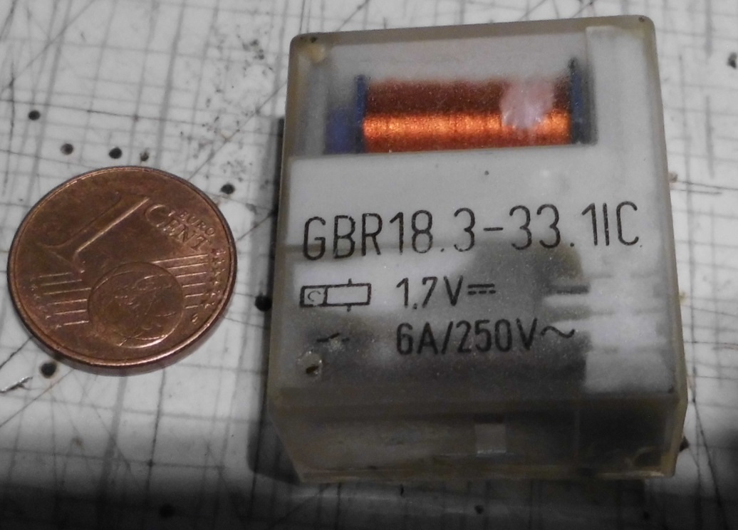

Relais GBR 18.3-33.1IC 1,7V
#5574173
Al. K. schrieb:
> Hallo ist dieses Relais bekannt.
Ja.
Ein Relais aus dem VEB Relaistechnik Großbreitenbach. Baureihe 18,
Bauform 3. Die 33 kennzeichnet die Kontaktart (3=Schließer?) und das
Kontaktmaterial (3=AgCu mit Goldauflage?[1]). Das ".1IC" würde die
Nennspannung der Spule sein [2]. Aber die und die Belastbarkeit steht ja
auch im Klartext drauf.
> Für welchen Einsatz?
Wenn es 6A bei 250V schalten kann, eher im Leistungseinsatz.
[1] Paßt aber nicht zur Schaltleistung. Für GBR10.x und 20.x findet man
Unterlagen zu den Kontaktwerkstoffen 1, 2 und 3.
[2] ebenfalls folgend der Nomenklatur anderer GBR Relais
