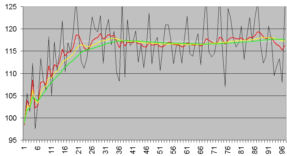

Gegeben ist ein Arduino und ein Kfz. Ausgewertet werden soll der Geber
für den Kraftstoffvorrat (also wieviel Sprit noch im Tank ist). Weil der
Tankinhalt beim Fahren schwappt, ist der Meßwert teilweise starken
Schwankungen ausgesetzt. Damit die Kraftstoffanzeige nicht hin- und
herwackelt, werden die Org. Instrumente gedämpft. Ich habe mal
ausprobiert, ob ich sowas EDV-mäßig hinbekomme.
Wahrscheinlich gibts dazu schon "1000" Verfahren, und ich habe nur Zeit
vergeudet, aber ich würde trotzdem gerne eure Meinung hören.
Meine Idee:
Zu jedem Meßwert gibt es einen Vorgänger-Wert. Diesen Vorgänger habe ich
8x auf den neuen Meßwert addiert und das Ergebnis durch 9 geteilt.
Als Formel:
(Messwert + Alter_Wert * 8) / 9
So werden Schwankungen schon sehr gut geglättet. Jedoch nicht genug.
Also habe ich eine zweite Stufe hinterher geschaltet, die dassselbe tut.
Mit dem einzigen Unterschied, dass nicht der Meßwert verwendet wird,
sondern das Ergebnis der ersten Stufe.
Das ganze dann noch ein drittes Mal, und die Linie ist glatt wie der
Hintern einer jungen Frau :-D
Das Problem war nur, je mehr Dämpfung, desto langsamer nähert sich das
Ergebnis der "Ideal-Linie" an. Vor allem am Anfang braucht die Kurve
sehr lange, um sich einzupegeln.
Siehe Anhang "Feste_Dämpfung.jpg"
weiß ist die "Ideal-Linie", also der schwankungsfreie Wert
In schwarz wurden Schwankungen +/- 10% eingebaut
rot ist das Ergebnis der ersten Dämpfungs-Stufe
Gelb die zweite
Und grün die dritte
Versuchsweise habe ich dann die Dämpfung dynamisch gemacht (progressiv).
Angefangen bei 0 (keine Dämpfung). Bei jedem Einlesen eines neuen
Meßwerts wird die Dämpfung um 0.15 erhöht. Vor allem zu Beginn der
Messung steigt die Kurve sehr viel schneller, ohne dass -später- die
Dämpfung leidet.
Nach ca. 50 Einlesevorgängen ist die Dämpfung wieder bei 8, was dann
auch der Maximalwert ist.
Siehe Anhang "Progressive Dämpfung.jpg"
So, jetzt dürft ihr alle lachen und mir sagen, wie es richtig gemacht
wird ;-)

Deine Formel ist im Prinzip nichts anderes, wie ein Tiefpass Filter
erster Ordnung. Elektronisch kann man das mit einem einfachen RC Filter
gleichsetzen.
Steckst Du mehrere davon hintereinander bekommst Du Filter höherer
Ordnung.
Wenn Du es besser machen möchtest, dann nimm lieber gleich einen Filter
höherer Ordnung der über eine bessere Steilheit verfügt.
Tschebyscheff-Filter z.B. Lassen sich wunderbar als IIR Filter
realisieren.
Aber generell wirst Du immer einen Trade-Off zwischen Welligkeit und
Geschwindigkeit eingehen müssen. Eine perfekte Lösung gibt es meist
nicht.

#5574936
> Roth schrieb:
> Als Formel:(Messwert + Alter_Wert * 8) / 9
Glückwunsch!
Die Formel: aktueller TP-Wert = (Vorgängerwert x TP_n)/ (TP_n +1)
mit  TP_n = 0....n
ist eine ganz gängige Methode, um diskrete Meßwerte zu glätten. Auch
bekannt als "Wichtungskunktion" (hier wird zwischen Vorhergehendem wert
und aktuellem Wert gewichtet).
Alternativ kann man auch diese Modifikation verwenden:
die Formel: aktueller TP-Wert = (Vorgängerwert x (TP_n-1))/ (TP_n)
mit  TP_n = 1....n
Ob man mit Startwert 0 oder 1 beginnen will, ist Geschmackssache.
Startwert Null hat den Vorteil, dass man weniger Problem mit Div. durch
Null bekommt.  Startwert "1" hat einen kleinen Vorteil im Verständnis,
weil man das mit Faktor=1 für den aktuellen Wert gleichsetzen kann.
Solche Formeln werden regelmäßig als Tiefpassfunktion in Meßgeräten
verwendet, z.B. um für ein Signal eine definierte Halbwerts-Zeit oder in
der Industrie die sogenannte T_90-Zeit festzulegen.
https://de.wikipedia.org/wiki/Anstiegs-_und_Abfallzeit
Ich nutze die Formel auch gern, um Messwerte in Tabellen zu glätten
(z.B. in Excel).
Das muß gar nicht so umständlich sein?
Du kannst auch einfach den Wert TP-n höher ansetzen, z.B. auf
20...50...100. Entsprechend "lahmer" wird die Einschwingzeit, aber umso
glatter das Signal.
Normal, aber wenn du schon einen programmierbaren uC verwendest, dann
kannst du auch spezielle Randbedingungen einbauen.
Z.B. Nach Start nicht mit Null anfangen, sondern gleich einen aktuellen
Wert als Anfangswert setzen.
Das ist selbst für einen schwankenden Meßwert sinnvoll, als ein
Nullwert.
Das macht bei einem PKW auch Sinn, weil der Tankinhalt im Stand kaum
schwappen wird.
Wenn der Anfangswert stark verrauscht oder gestört ist, kann man auch
erstmal über einen kürzeren Zeitraum (z.B. 2...3 s) einen Mittelwert
bestimmen und diesen als Startwert nutzen.
Auch der Einsatz eines Medianfilter kann hier hilfreich sein.
Außerdem kannst du auch die Schankungen der Meßwerte mit einbeziehen.
Wenn es über einen def. Zeitraum wenig Abweichungen zwischen den
Messwerten gibt, wird der Tankinhalt im Fahrzeug wohl auch gerade nicht
stark hin und her schwappern. Durch dynamische Anpassung an die
Meßbedingungen bekommst du einerseits eine kurze Einschwingzeit,
anderseits einen stabilen Mittelwert.
> Dämpfung leidet.
Die Funktion entspricht in ihrem Verlauf einer typ. Einschwingfunktion,
wie es in der Physik sehr oft vorkommt.
z.B. Einschwingen der Temp. eines Körpers bei einem Temperaturwechsel,
Zerfallsrate von radioaktiven Elementen, Auf-/Entladen eine Kond. über
einen Widerstand usw.
https://www.elektronik-kompendium.de/sites/grd/0205301.htm
https://de.wikipedia.org/wiki/Halbwertszeit
https://de.wikipedia.org/wiki/Einschwingvorgang
> So, jetzt dürft ihr alle lachen und mir sagen, wie es richtig gemacht wird ;-)
Super, wenn du dir das selber ausgedacht hast.
Ich würde noch eine Idee für für eine Filerung geben.
Das Herumschwappern der Flüssigkeit in einem Tank wird mit einer rel.
definerten Frequenz erfolgen. Die sollte in keinem hohen Bereich liegen,
eher um 0,2Hz...2Hz und kann per Oversampling wahrscheinlich auch gut
ermittelt werden (siehe die rel. gleichen Abstände zwischen den Peaks in
deinen Grafiken).
Wenn du aber diese Eigenfrequenz erfassen kannst, ist es auch einfach
möglich einen guten Mittelwert zu bestimmen, indem man die Meßwerte über
eine Periode oder besser mehrere Peroiden aufmittelt.
Damit wird die Eigenfrequenz der Flüssigkeit quasi weggefiltert.
Das Prinzip wird z.B. auch verwendet um 50Hz-Brummspannungen zu
unterdrücken.
Gruß Öletronika
Gast #5575007
Hallo @oeletronika
Danke für deine Rückmeldung. Ja, das ist auf meinem Mist gewachsen. Was
ich fand, war entweder (für mich) zu kompliziert, oder unschlüssig. Also
habe ich Excel bemüht. Manchmal helfen Diagramme wirklich gut.
Ja genau. Beim ersten Einlesen wird der gelesene Wert als Startwert
gesetzt. Das wurde schon eingebaut und funktioniert perfekt.
Habe ich mir auch gedacht und gestaunt. Die Kurve der Kaskade niedriger
Dämpfung war dann aber eindeutig glatter als eine einzelne Stufe hoher
Dämpfung. Warum das so ist, weiß ich aber nicht.

Das sind keine Realwerte, sondern willkürliche Parameter von mir in
Excel. Die Eigenschwingung des Tankinhalts kann ich nicht feststellen.
Das wird unterschiedlich sein, kurven, bergauf und -ab, Stadtfahrt,
Feldweg ... Es wird aber ohne auch gehen. Normalerweise schwankt ein
Auto ja nicht dauerhaft.

Mit welchen konkreten Werten hast du denn gerechnet?
Wenn du zweimal mit einer TP_n = 8 rechnest entspricht das nicht einer
einfachen Stufe mit TP_n = 16, sondern eher TP_n = 64.
Das wird am Ende genauso glatt sein.
Gar nicht mal. Völlig erwartungsfrei, habe ich das einfach probiert ;)
U. M. schrieb:
> Ich denke, die Eigenfrequenz wird hauptsächlich durch die Konstruktion
> des Tanks bestimmt, also auch vom Füllstand.
In einem Tank sind sg. Schwallbleche. Die reduzieren das Schwappen schon
deutlich. Wenn man das KI (Kombiinstrument) in den Diagnosemodus setzt
(Dämpfung deaktiviert), sieht man aber, wie unruhig der Zeiger zuckt.
M.E. keine Symetrie i.p. regelmäßige Schwingung.

Gast #5576413
Ich sehe die Ausreisser ( schwappen und auch für Einschwingen zu spitz)
nicht unbedingt als Regelschwinger, sondern vielleicht eine
eingekoppelte Störungen.
Nach dem Oszibild würde ich ein Medianfilter einsetzen, unabhängig ob es
sich um  eine STörung oder einen Regelschwinger handelt.
 Macht euch an der "Schwingung" nicht fest. Das ist reines EXCEL, ohne
jeden Bezug zum Fahrzeug. Ich habe, einstellbar, +/- 10% des Wertes als
Schwankung angenommen. Mehr, als ich in der Praxis erwarte. Mit 20% käme
meine Scrubbing Routine auch noch klar. Dauert halt länger, bis die
Glättung sich eingepegelt hat. Und außerdem, wenn das Auto fährt,
wackelt es meist auch nicht mehr; schätze das Schwappen während der
Fahrt auf weniger als 1%, wenn überhaupt. Die Reaktionszeit von 30
Sekunden gleicht alles wieder aus.
