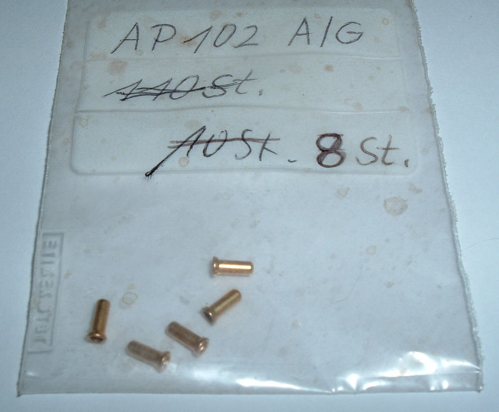

Damit wirst du kein Glück haben, weil eines der beiden Kontaktlemente
gefedert sein muss, und die Wolframnadeln sind es sicher nicht.
Es gibt natürlich vergoldete Buchsen zum Einlöten in verschiedenen
Abmessungen, siehe Bild, die kann man sicher auch waagrecht am Rand
verlöten. Das möglicherweise unlösbare Problem dürfte eine maschinelle
Ausrüstung zur automatischen Bestückung sein.
