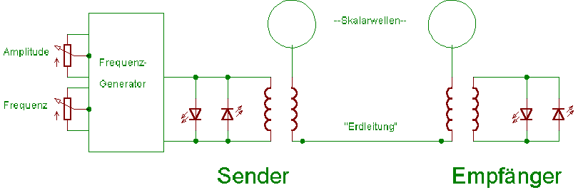

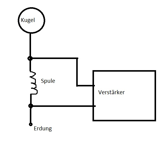

Also habe ich folgendes vor und zwar will ich die Kugel als Antenne
benutzen, so das diese ein elektromagnetisches Feld abstrahlt und dazu
will ich an den Verstärker eine Spule anschließen und dann, wie im
unteren Link, die Kugel als Kondensator Platte verwenden und das andere
Ende Erden. Also die Platten wie bei einer Antenne öffnen, nur in diesem
Fall als Kugel.
http://www.kobalz.com/html/swingkr.html
Geht sowas, würde die Kugel dann dieses Feld abstrahlen?
Und falls ja, welche Spule benötige ich?
Und was mir wichitg ist das ich die Frequenz einstellen kann.
Was müsste ich da alles beachten?

(Firma: tsx89) Persönliche Seite #5575482
Ja - die Kugel strahlt mit einem Schwingkreis ein Feld ab.
Für 'sowas' wird man hier im Forum normalerweise ausgelacht. Es gibt
aber paar "Skalarwellen" Themen.
Soweit ich weis ist die Kugel samt Spule nur auf einer Frequenz richtig
"brauchbar". In Eigenschwingung bzw. Resonanzfrequenz.
Ich weiß nicht was du vor hast. Am besten viel Zeit und Kupfer
mitbringen und einplanen. Nur eine Kugel ist wohl langweilig. Mehr kann
ich dazu grad auch nicht sagen.
Suchst du sowas wie das "Meyl Demo Set"? [Ist keine Werbung!]
Für Longitudinalwellen wie beim 'original' Telsa?!
Mit Flachspulen usw?
Da steht bisschen darüber:
http://www.xy44.de/skalar/versuche.htm
http://www.xy44.de/skalar/tesla.htm
#5575489
Beachten müsstest Du gesetzliche Vorgaben. Das Aussenden von
elektromagnetischen Felder/Wellen ist gestzlich geregelt und für nicht
autorisierte Personen mit nicht zugelassenen Geräten verboten......
Physikalisch hast Du eine Kugel mit einer Höhe x über dem Erdboden und
dazwischen, genaue Stelle aktuell noch nicht definiert, den
Einspeisepunkt deines "Signalgenerators mit Verstärker" (wird in dieser
Zusammenstzung gemeinhin als "Sender" bezeichnet). Dein "Draht", mit dem
Du die Kugel anschließt bildet den ersten Teil deiner Antenne, die Kugel
den zweiten Teil. Hierbei wirkt die Kugel als kapazitive Verlängerung
des Drahtteils. Der Drahtteil zur Erde plus die Erde bilden das
"Gegengewicht". Strahlen tut die Gesamtheit deines Aufbaus - den
höchsten Strahlungsanteil haben dabei die Bereiche mit den höchsten
Strömen, in deinem Fall also die Drahtteile in der Nähe deines
Einspeisepunktes. Größe der Kugel und Gesamtgeometrie haben dabei
Einfluß auf die Resonanzfrequenz deines Antennengebildes - die Frequenz
wird durch die Kapazität der Kugel erniedrigt gegenüber einer reinen
Drahtlänge bis zum "oberen Kugelrand".
Das ganze lässt sich heute problemlos auf einem PC simulieren - gib doch
mal
"eznec" in die Suchmaschine deines Vertrauens ein und Du hast Lesestoff
für Wochen......und simulieren kannst Du ganz ohne irgendwelche
gestzlichen Vorgaben beachten zu müssen
Grüßle vom Martin
Gast #5575584
ich bin Funkamateur und habe so in der Art schon eine Antenne gebaut.
Dabei macht man folgende Ableitung:
Ein vertikaler Strahler für eine definierte Frequenz wird verkürzt.
Damit er elektrisch noch auf der selben Frequenz resonant ist, muss am
Fußpunkt eine Spule eingefügt werden.
Jetzt verkürze ich gedanklich den Strahler weiter, bis er völlig
verschwindet und ich durch die Kugel eine Dachkapazität habe.
So eine Antenne funktioniert noch überraschend gut für die Baugröße, die
sie bei der gewünschten Frequenz hat. Die Anpassung ist allerdings
schwierig, weil der Fußpunktwiderstand sehr niedrig ist.
Es gibt einen Funkfreund, der so eine Antenne nähers betrachtet hat und
erfolgreich im Amateurfunk einsetzt. Seine Homepage ist hier:
http://dl7ahw.bplaced.net/dl7ahw/Superantenne00.htm
Aber ACHTUNG: Der Betrieb von Sendern im privaten Bereich ist
ausschließlich Funkamateuren mit Funklizenz vorbehalten! Einfach mal so
ein wenig ausprobieren kann erhebliche Störungen verursachen und wird
mit empfindlichen Strafen geahndet!
Gruß Jacko
Gast #5575649
> Ich will auf eine Hohlkugel ein elektromagnetisches Feld anlegen
Der magnetische Teil des elektromagnetischen Feldes wird durch Ströme
verursacht, und wird hauptsächlich über die Leitung (das kann auch mal
ein Sendemast sein) abgestrahlt.
Um diese Ströme möglichst groß zu machen, muss man sehr hohe
Wechselspannungen verwenden, oder/und man kann man eine Dachkapazität,
wie sie schon Jacko erwähnte, verwenden.
Allerdings nimmt man dafür i.d.R. keine Metallkugeln, sondern ein Netz
aus ausgespannten Drähten.
Davon macht man hauptsächlich bei Langwellen und Längstwellensendern
Gebrauch.
Ein Beispiel ist der für den Betrieb unserer Funkuhren benötigte Sender
DCF77. Bei seiner Sendefrequenz von 77,5kHz beträgt die Wellenlänge fast
4km, und selbst eine lambda/4 Antenne wäre größer als das Grundstück der
Anlage.
https://de.wikipedia.org/wiki/DCF77

Gast #5576128
>Kann mir jemand sagen ob das so gehen würde
Setze da wo die Spule ist einen Kondensator ein,
und die Spule in Reihe in Richtung Kugel,
daß funktioniert besser. Der Verstärker kann
dann niederohmig sein und braucht dann keine
große Spannung liefern. Die Spannung an der
Kugel wird dann aber extrem hoch. Die Resonanz
kannst du dann mit einer Glimmlampe testen,
wenn du sie in der Nähe der Kugel hältst ohne
sie zu berühren.
>welche Spule müsste ich dann verwenden?
Die muß eine sehr hohe Induktivität haben,
abhängig von der Kapazität der Kugel gegenüber
Erde. Mit der Thomsonschen Schwingungsformel
kannst du das ausrechnen.
OP #5576164
Hab jetzt keine andere Spule gefunden, aber diese, Link unten, hat
150mH. Diese liegt laut dem Artikel bei 20KHz.
https://www.conrad.de/de/tru-components-tc-11p-154k-50203-induktivitaet-radial-bedrahtet-rastermass-5-mm-150000-h-0035-a-1-st-1589250.html
Also wenn ich dort wo die Spule ist einen Kondensator nehme und dann die
Spule in Reihe zur Kugel nehme, kann ich dann denn noch ohne weiteres
den Signalgenerator auf 10KHz stellen und kommt dann noch was an?
Wie hoch wird die Spannung denn?
Und was nehme ich am besten für einen Kondensator?
Gast #5576192
Das sagt nur aus, daß die Induktivität bei dieser
Frequenz gemessen wurde und nicht die Resonanzfrequenz
deinens Gebildes. Diese Spule wird warscheinlich
keine ausreichende Güte haben und auch die Spannung
nicht vertragen.
Je nach dem wie es dir gelingt eine Spule
mit hoher Güte zu bauen, könnte die Spannung
dann über 1000V sein.
100 bis 1000 mal höher als die Kapazität der Kugel,
wenn du die Richtige Kapazität triffst, herscht
Leistungsanpassung und du hast an der Kugel die
maximal mögliche Spannung.
Du mußt erst mal die Kapazität der Kugel gegen
Erde bestimmen, bevor du weiter machst.
Und beschäftige dich mit der Thomsonschen
Schwingungsformel.
