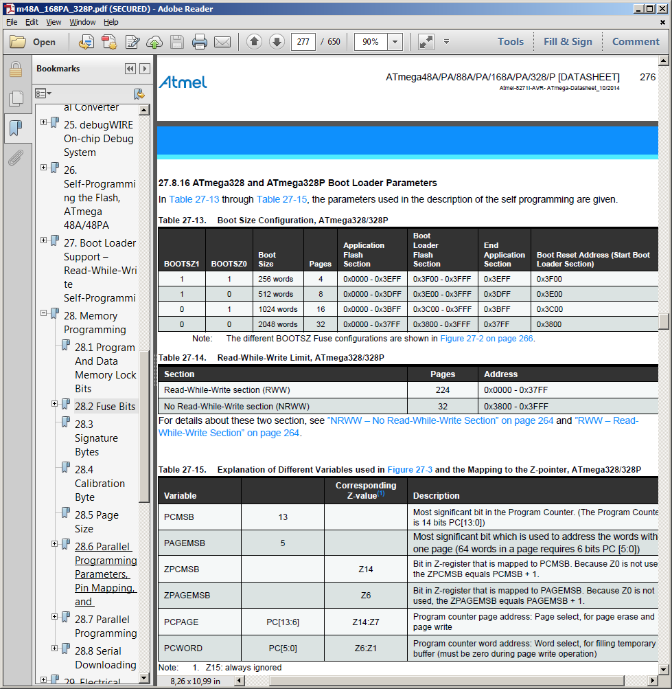

Schon sehr lange versuche ich vergebend einen Bootloader/bzw. Flash zu
programmieren mittels AVR selbst.
Dazu habe ich einen stark vereinfachten Aufbau gestartet welcher aber
nicht klappt:
Der zweite Teil ist das originale Nutzungsbeispiel von boot.h
Ich lese den Flash nach dem starten des Programmes aus, er ist nicht
beschrieben (mit 0x00).

> Hast du denn bei Erstellung deines Programms dem Linker gesagt
> wohin er das Programm allozieren soll?
Ja, alles getan, .Text befindet sich bei 0x0C00
Gast #5579077
> Das sagt mir leider gar nichts.
> Aber Frage: angehängte Tabelle ist bekannt?
Bingo! Vielen herzlichen Dank (ich hoffe du siehst das noch).
Die Tabelle war mir bekannt, habe aber nicht erwartet das es relevant
ist wo sich der Bootloader befindet (dachte das diese Speicherzuweisung
mehr zu da ist um den Bereich vor dem überschreiben zu schützen)
Hat nun geklappt, Bootloader lässt sich einwandfrei programmieren.
Natürlich auch allen Anderen die mir helfen wollten ein Dankeschön :D
