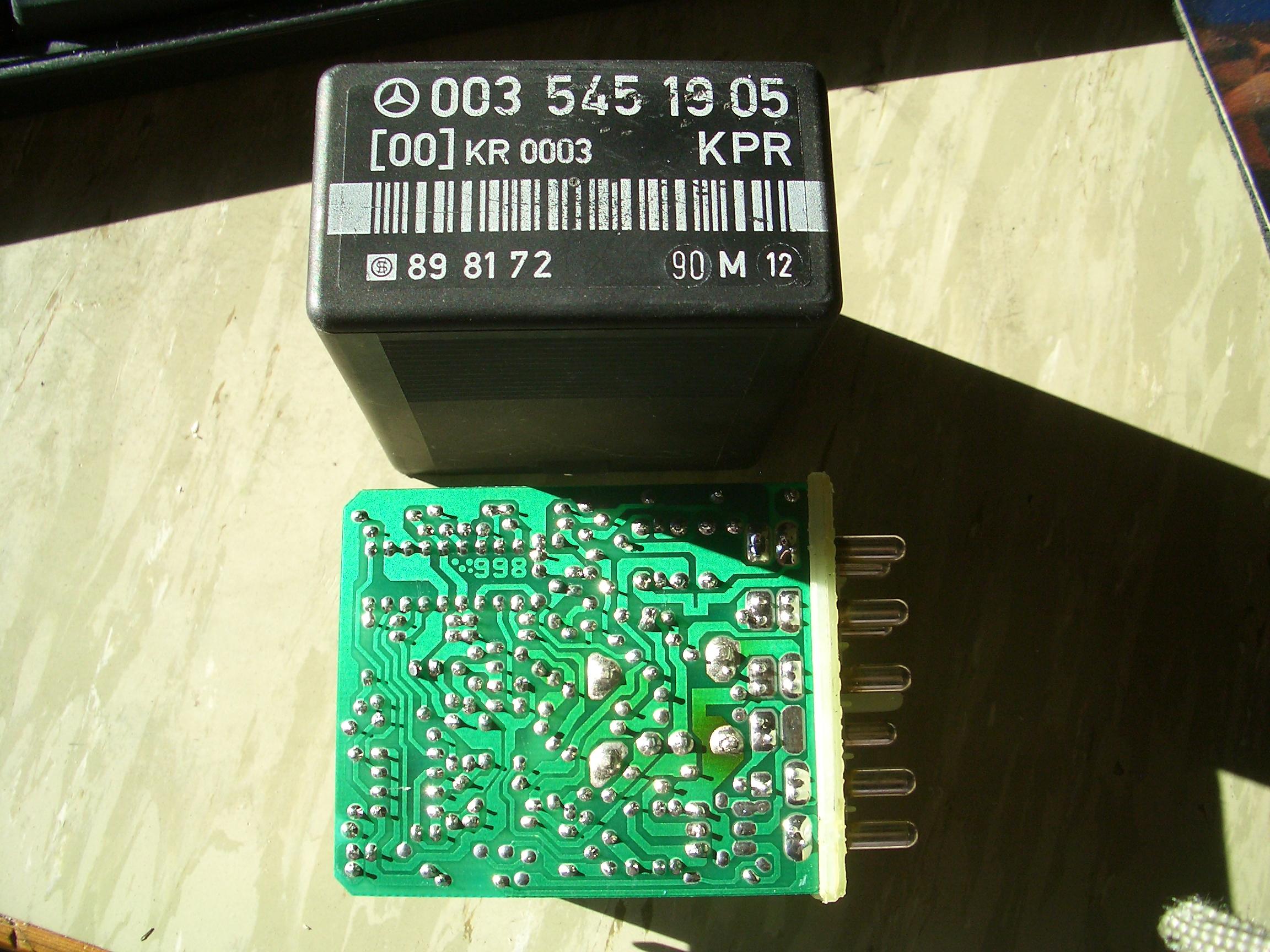

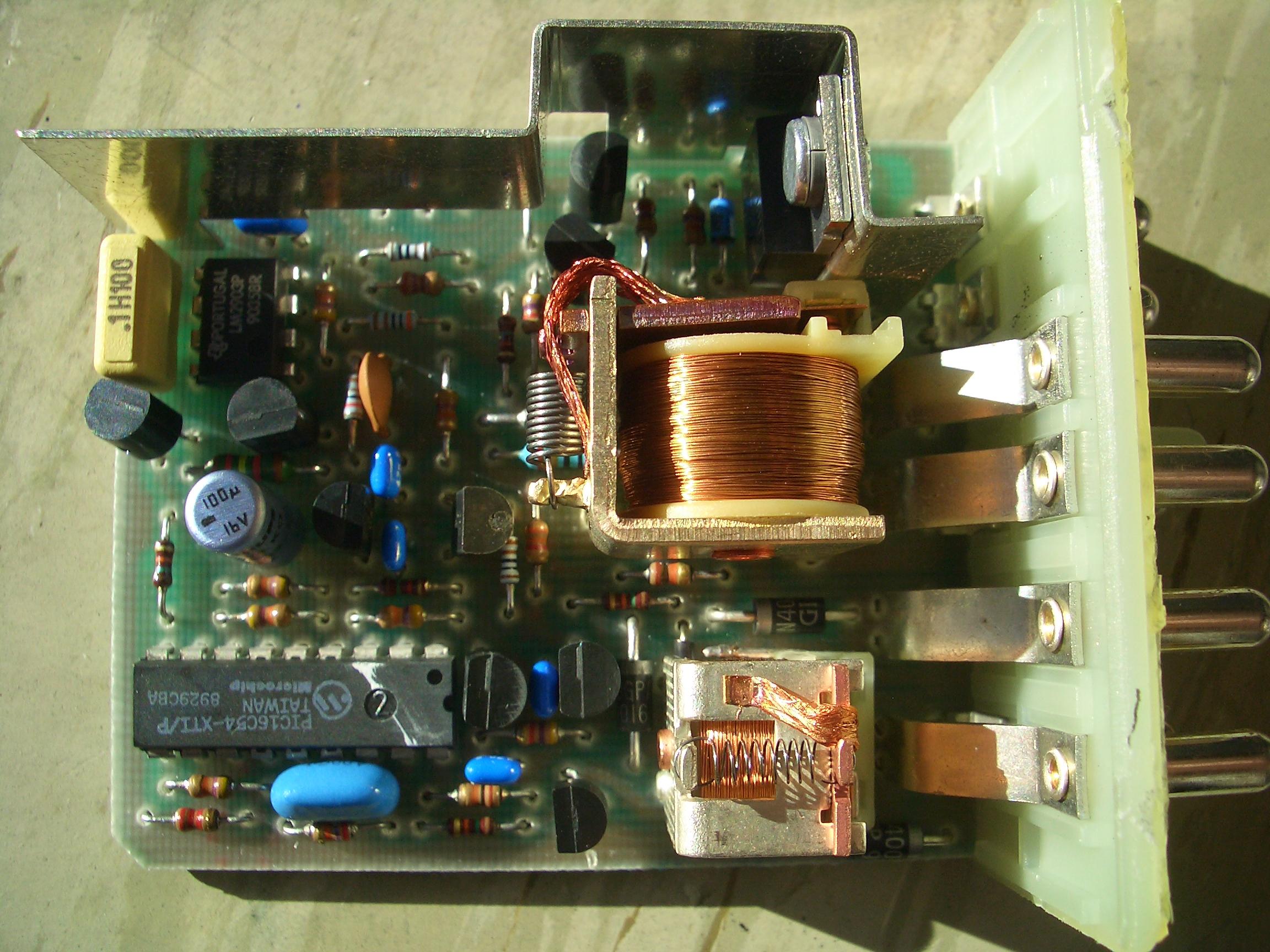

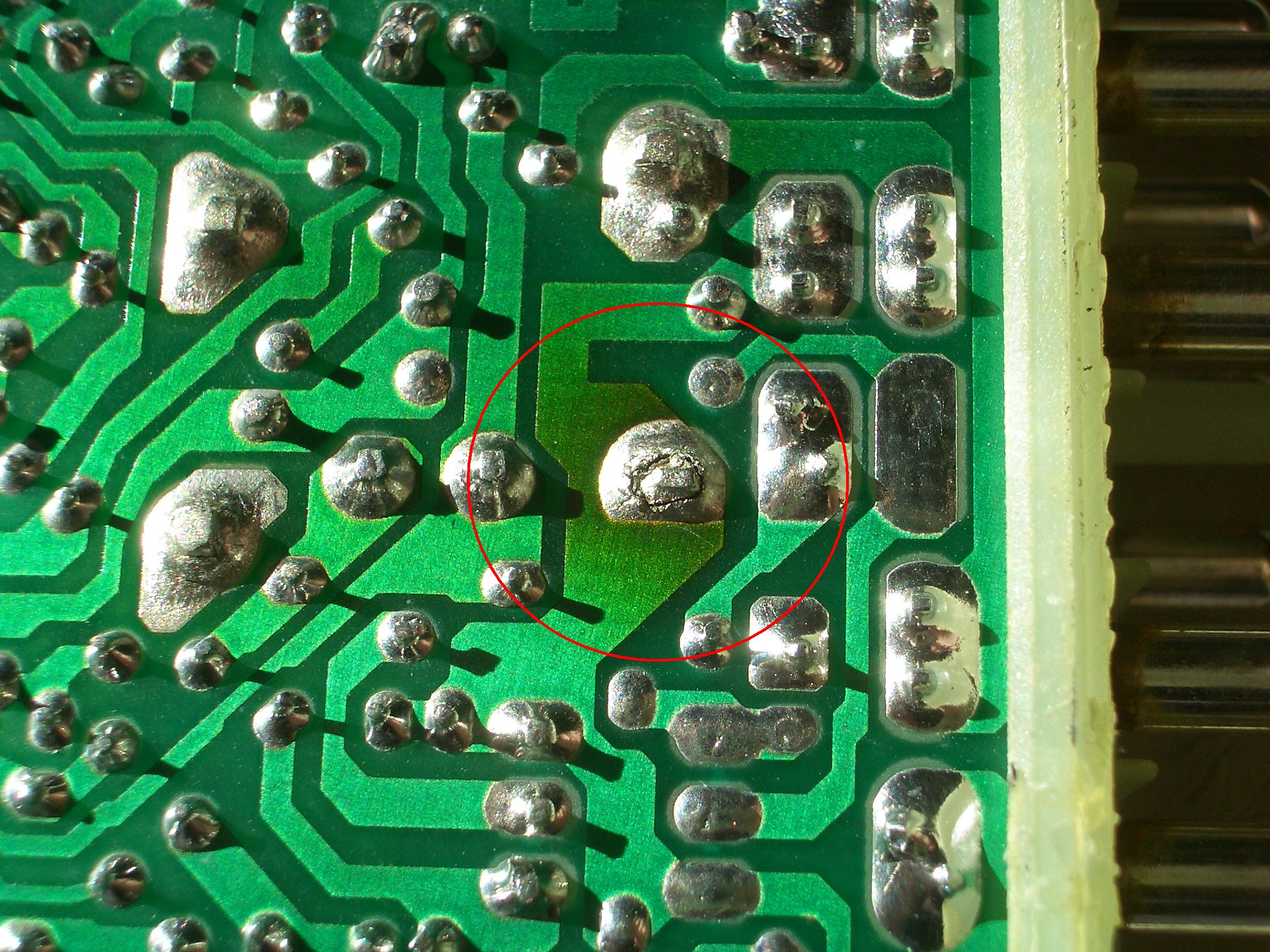

Wenn es Dir tatsächlich speziell um Lötstellenprobleme geht, dann googel
mal exemplarisch "Kraftstoffpumpenrelais reparieren" o.ä. Ein
typischeres Beispiel für die Lötstellenthematik gibt es eigentlich gar
nicht! Durch permanente elektrische und mechanische Belastung bauen sich
dort die Lötstellen über die Jahre kontinuierlich um. Irgendwann sitzen
die Kontakte des eigentlichen Relais auf der KPR-Platine nicht mehr
richtig fest und der Wagen ist absolut zuverlässig stillgelegt ;-)
Kurzfristig hilft Überbrücken, aber als echte Abhilfe kommt nur entweder
Ausbauen und Nachlöten infrage - das kostet nix außer 30min Zeit, bis
man das blöde Gehäuse endlich aufgeprokelt und einmal kurz nachgelötet
hat.
Oder wahlweise ein käufliches Ersatzteil samt Aus- und Wiedereinbau
durch die Fachwerkstatt des Vertrauens, was dann summa summarum
problemlos 2-300 Euro kosten kann, wenn man auf Originalteile verwiesen
wird.
Ein paar Bilder habe ich Dir hochgeladen, in diesem Fall von einem
Mercedes. Ich bin aber natürlich nicht der einzige, der das "Vergnügen"
zu haben die Ehre hatte, wie Du hier siehst:
http://www.unser-archiv.de/blog/technik/kraftstoffpumpenrelais-mercedes-benz-e-klasse-w124-300te

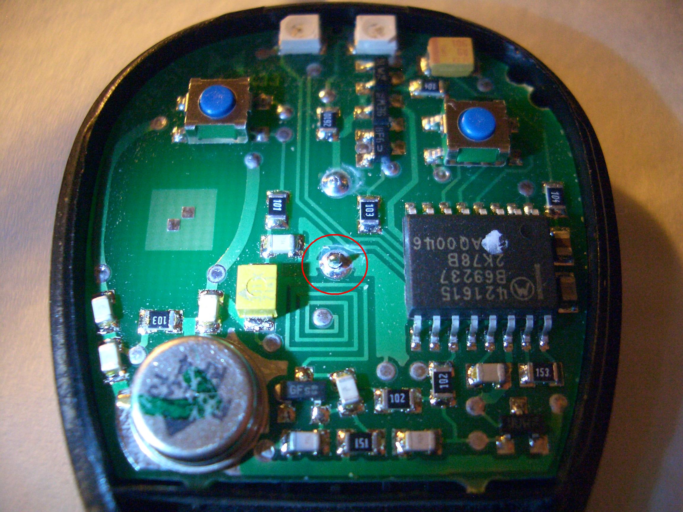

Das geht bis hin zu Türen, die nicht mehr öffnen und schließen, weil der
Mikrotaster im Wagenschlüssel sich aus der Platine herausgewackelt hat -
siehe das beigefügte Bild vom Opel Omega. Hier ist die Schadensursache
aber nicht in der hohen Strombelastung zu suchen, sondern im zu rabiaten
Umgang mit einer möglicherweise schon von Haus aus eher mäßig guten
Lötstelle.
Die Qualität einer Lötung ist eben gar nicht so einfach zu
gewährleisten, wie man gemeinhin glauben möchte!
