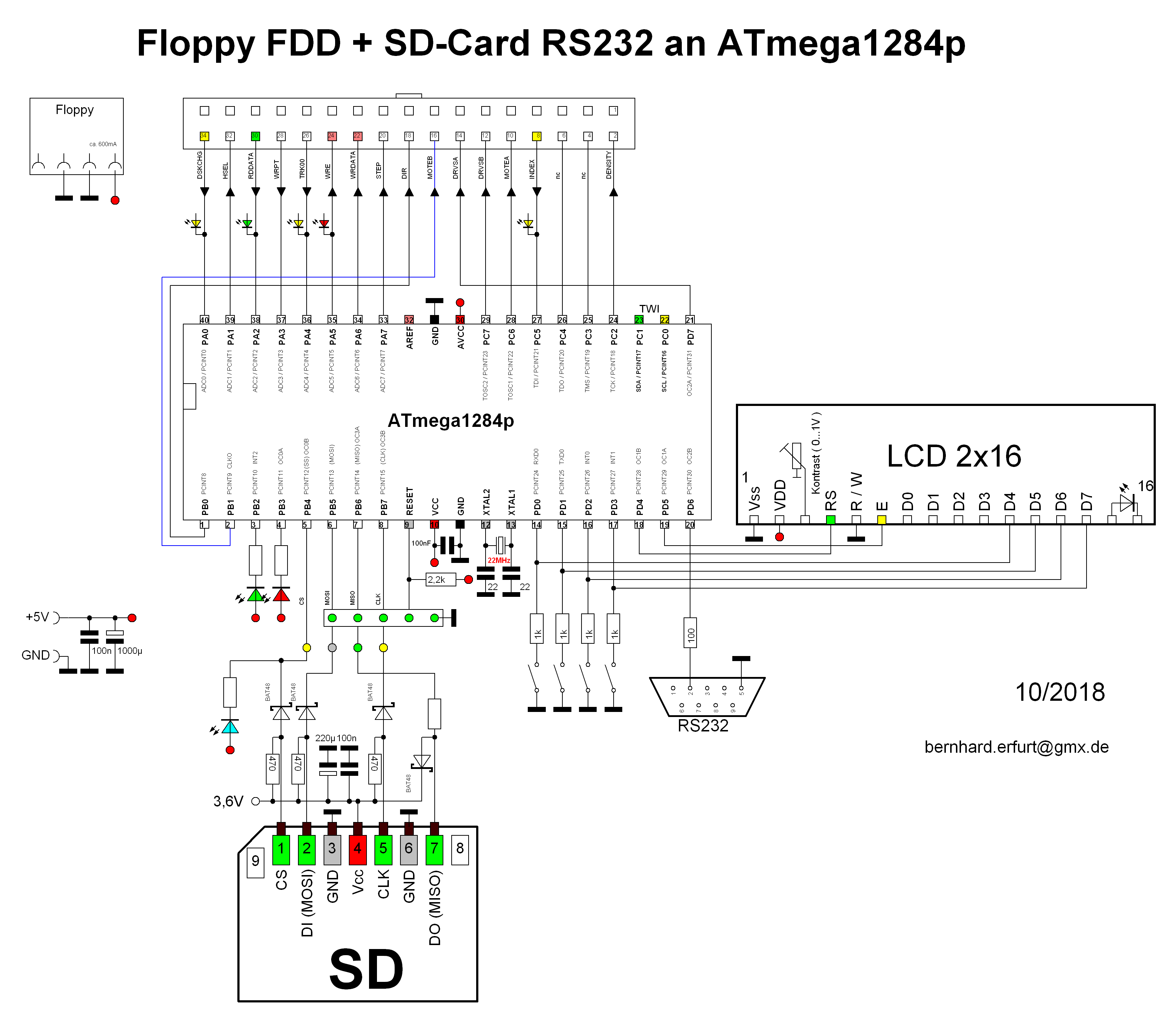

von Bernhard S. (bernhard)
Dieser Floppy MFM Decoder decodiert die einzelnen Sektoren
einer 3,5" HD Diskette (300 U/min).
Das Prinzip des Decoders ist ganz einfach:
- MFM Impulsabstände mit einem 8-Bit Timer ermitten,
  vorher natürlich den Motor einschalten und den Index-Impuls abwarten
- die somit gemessenen Zeiten in Zellwerte (1,2 oder 3) umgerechnen
- und die 16.200 Zellwerte im SRAM ablegen
  Bsp: "...1123232132321323211..."
- wenn SRAM komplett gefüllt, dann...

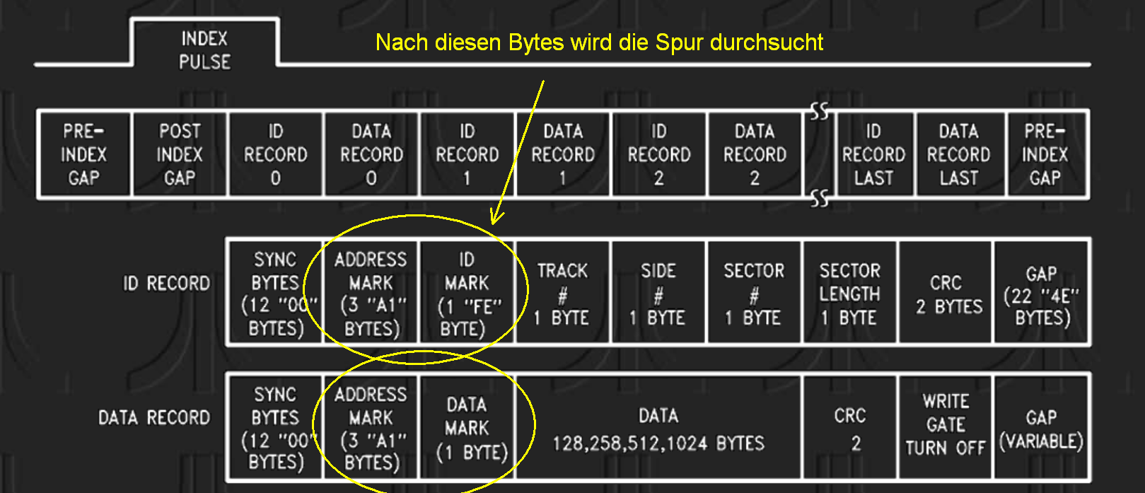

- nach einem betimmten Muster suchen
  Bsp: "111111123232132321323211111112"
  entspricht: 00h A1h A1h A1h FEh (ID-Sektor)
- Position des gefundenen Musters merken und dann...
- eine definierte Anzahl von Bytes decodieren (z.B. 20 Bytes), nach dem
  Verfahren "...wenn Merkbit, dann schreibe.." und
  das Ergebnis im SRAM ablegen
- diese Prozedur auch für die ID-DATA wiederholen und
  die 512 Bytes des Sektors incl. CRC herausfiltern
- ein einzelnes falsches Bit in diesem Bitstrom bringt die
  Decodierung komplett durcheinander, daher die Suche nach einem Muster
  und anschl. Decodierung.
  Eine PLL müsste sich auch immer wieder synchronisieren.
- im SRAM liegen dann die IDs der Sektoren, die IDs der DATAs und die
  Sektorinhalte zur Abholung bereit, leider noch ohne CRC-Prüfung
Diese Version liest nur knapp 4 Sektoren aus, beim 4 Sektor reicht
leider der SRAM nicht aus, also stehen uns 3 Sektoren komplett zur
Verfügung.
Man könnte theoretisch in einem Byte bis 5 Zellwerte
(1,2 oder 3) hinterlegen (komprimieren).
SRAM 16.200 Bytes mal 5 = 81.000 Zellwerte,
mit etwas Glück werden alle 18 Sektoren einer Spur mit einer Umdrehung
ausgelesen.
Nur die Komprimierung bei diesen Zeitverhältnissen und die
Dekoprimierung bei den SRAM-Bedingungen scheint eine Herausvorderung zu
sein.
Theoretisch lässt sich eine HD-Diskete in 32 Sekunden auslesen,
schneller geht nicht :(
0,2 s/Umddr. x 80 Spuren x 2 Heads = 32 s
Eine MFM-Schutzverletzung ist bei diesem Verfahren uninteressant.

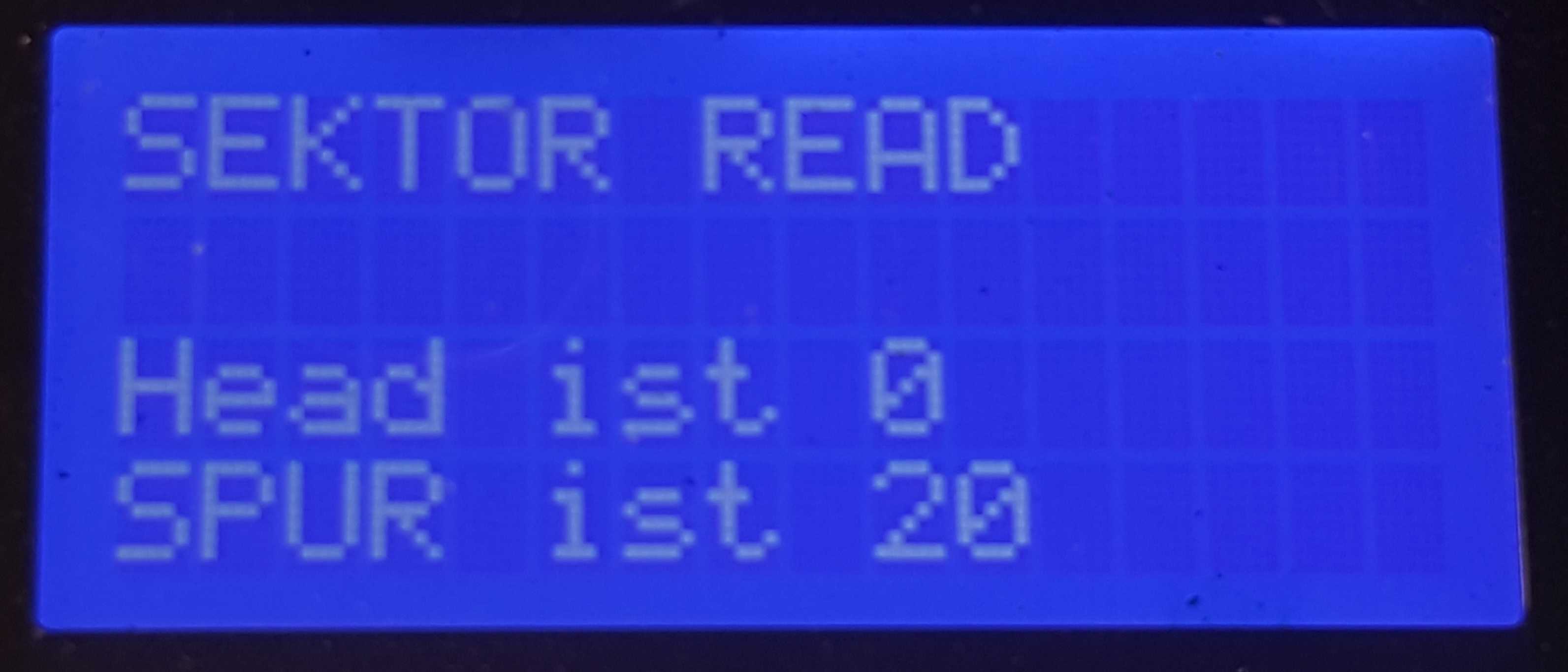

Eine Menueführung erlaubt u.a. folgendes:
- Sektoren read
- Messung Anzahl der Impulse pro Umdrehung
- Drehzahlmessung
- Spur Step +/-
- Spur NULL anfahren
- Head-Umschaltung
- Laufwerks-Umschaltung
- Motor on/off
- alle 17 Pin-Zustände anzeigen (bei Motor off--> alle HIGH)
- Data Write (eine konstante Frequenz wird an WRDATA angelegt)
Hier wurden sehr interessante Erkenntnisse und Meinungen
zusammengetragen, ich danke Euch für die Unterstützung:
Beitrag "Floppy FDD Diskette an AVR Mikrocontroller ATmega Beispiele Assembler"
Für konstruktive Hinweise bin ich sehr dankbar.
Bernhard

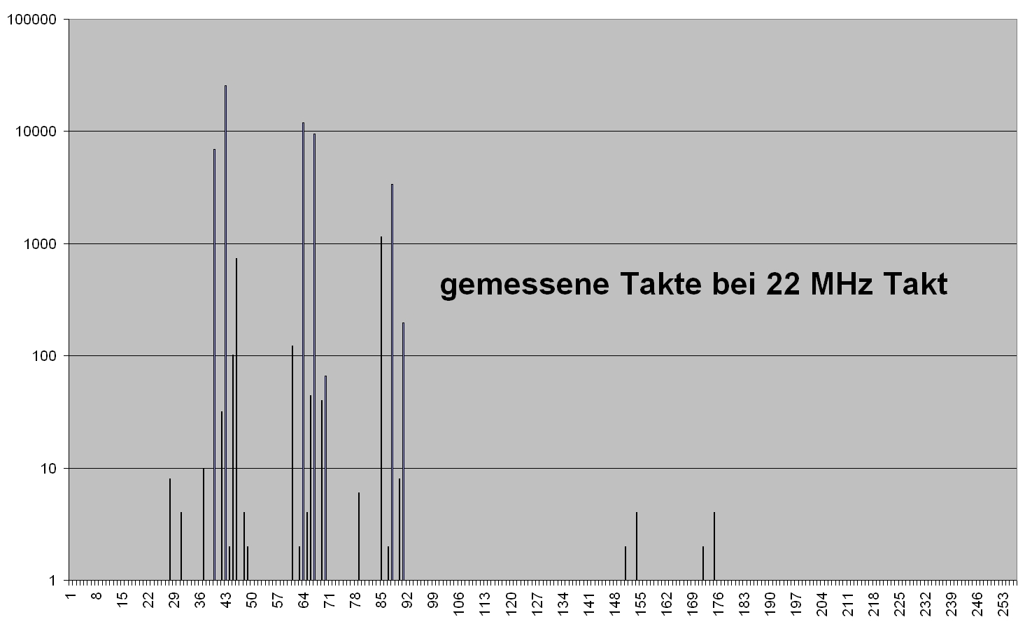

; Umrechnung von Zeiten- in Zellenwerte
  ldi temp2,1    ; Zelle1
  cpi temp1,54
  brlo MFN_ZEIT_w
  ldi temp2,2    ; Zelle2
  cpi temp1,75
  brlo MFN_ZEIT_w
  ldi temp2,3    ; Zelle2
MFN_ZEIT_w:
  ST X+,temp2    ; Zeitstempel in Zellenwerten

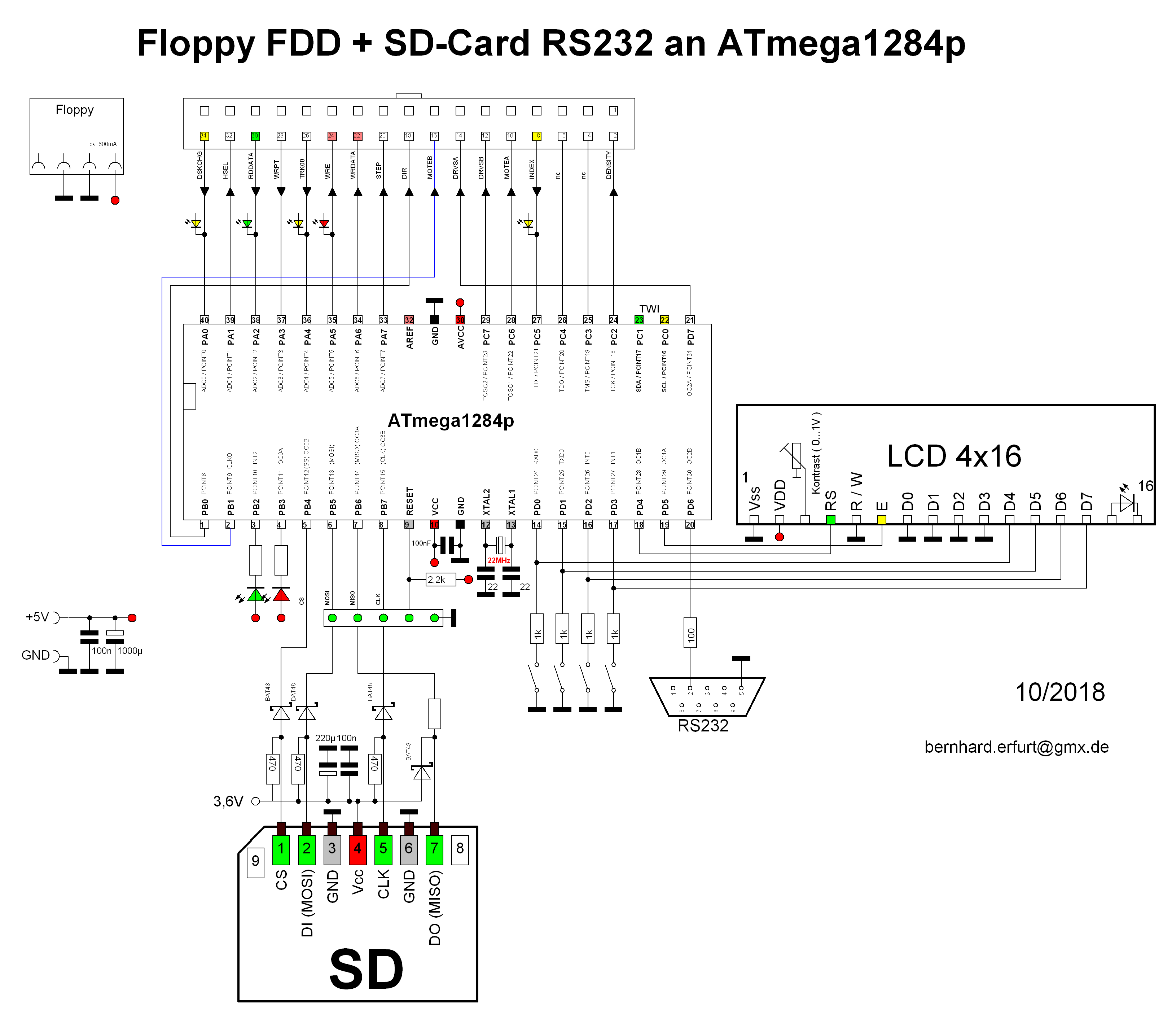

Diese Verion liest 18 Sektoren,
also eine komplette Spur bei einer Umdrehung ein und
speichert die Nutzdaten, Sektor-ID und 512 Data-Bytes,
im SRAM des ATmega1284p.
Einfaches Prinzip:
- Index-Impuls abwarten
- MFM Impulsabstände mit einem 8-Bit Timer ermitten und
  in Zellwerte umrechnen (1,2 oder 3)
- eventuell auftretende MFM-Schutzverlezungen "Lücken" ignorieren,
  der Timer läuft über und meldet
  sowieso die nicht korrekte Zellwerte (Zeiten)

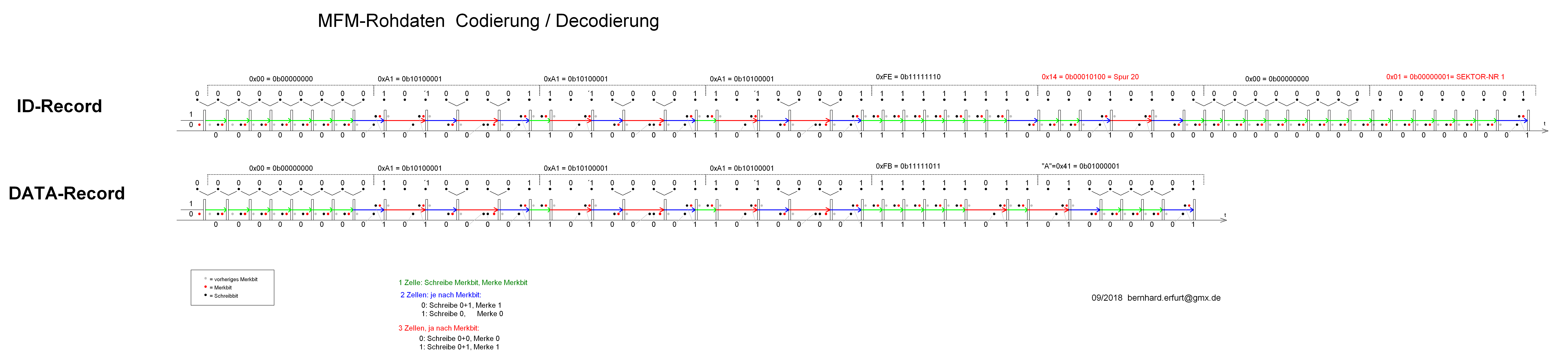

- nach dem Sektor-ID Muster suchen "23232132321323211111112"
- 6 Bytes decodieren (z.B. Spur-Nr, Head, logische Sektor Nummer, CRC)
  nach dem Verfahren "...wenn Merkbit, dann schreibe.." und
  das Ergebnis im SRAM speichern
- nach dem DATEN-ID Muster suchen "2323213232132321111131"
- 512 Bytes + 2 x CRC decodieren
- das ganze 18 mal fleißig in den 200ms wiederholen,
  der 22MHz getaktete µC schafft das
- Fehlerprüfung z.B. sind bei allen  Sektor-IDs
  die logischen Sektor Nummern (1-2-3...18) korrekt, wenn ja,
  dann erfreut uns eine freudig leuchtende grüne LED ^^

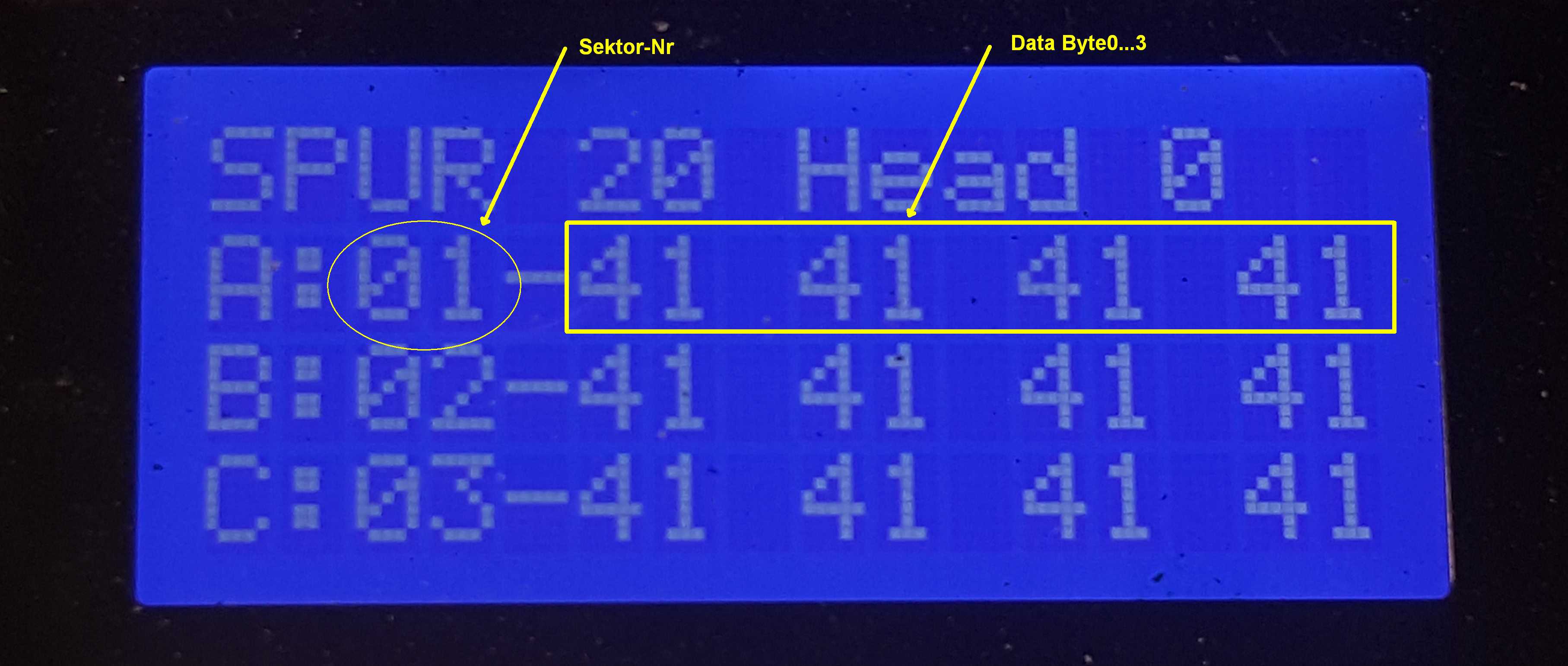

Die gespeicherten Daten stellt uns der RS232 Pin zur Verfügung und im
Display werden die ersten Bytes des logischen Sektors angezeigt.
Protokollaufbau 1+18x(6+512+2)=9.361 Bytes
2Ah Dummy (Start-Byte)
6   Bytes Sektor-ID
512 Bytes Data
2   Bytes CRC (Data)
6   Bytes Sektor-ID
512 Bytes Data
2   Bytes CRC (Data)
usw ...
- Spur read
- Messung maximale Anzahl der MFM-Impulse pro Umdrehung aller 80 Spuren
- Messung Anzahl der Impulse pro Umdrehung einer Spur
- Drehzahlmessung
- Spur Step +/-
- Head-Umschaltung
- usw.
Leider noch ohne CRC-Prüfung.
Wenn jemand möchte, der kann uns gern unterstützen :-)
Anmerkung:
Die SD-Card Anbindung ist schon vorbereitet^^

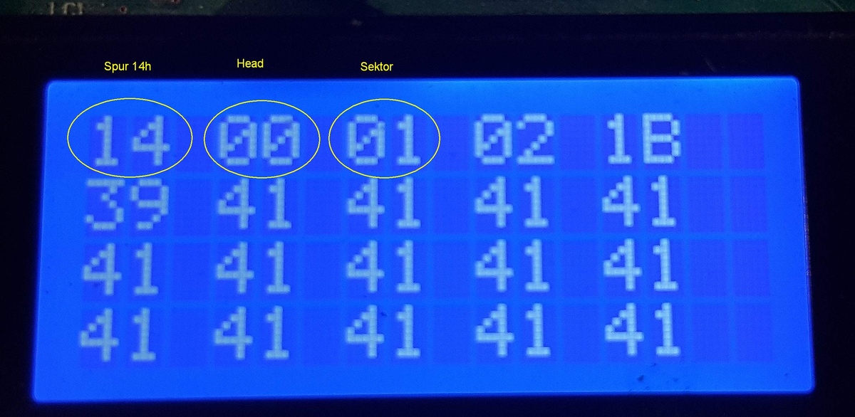

>kannst du die ersten Sektoren der Disk (Track 0, Seite 0) lesen und die
>6.200 Bytes zum Spielen hier posten?
hab ich mit angehängt, würdest Du dafür die CRC-Routine schreiben ?

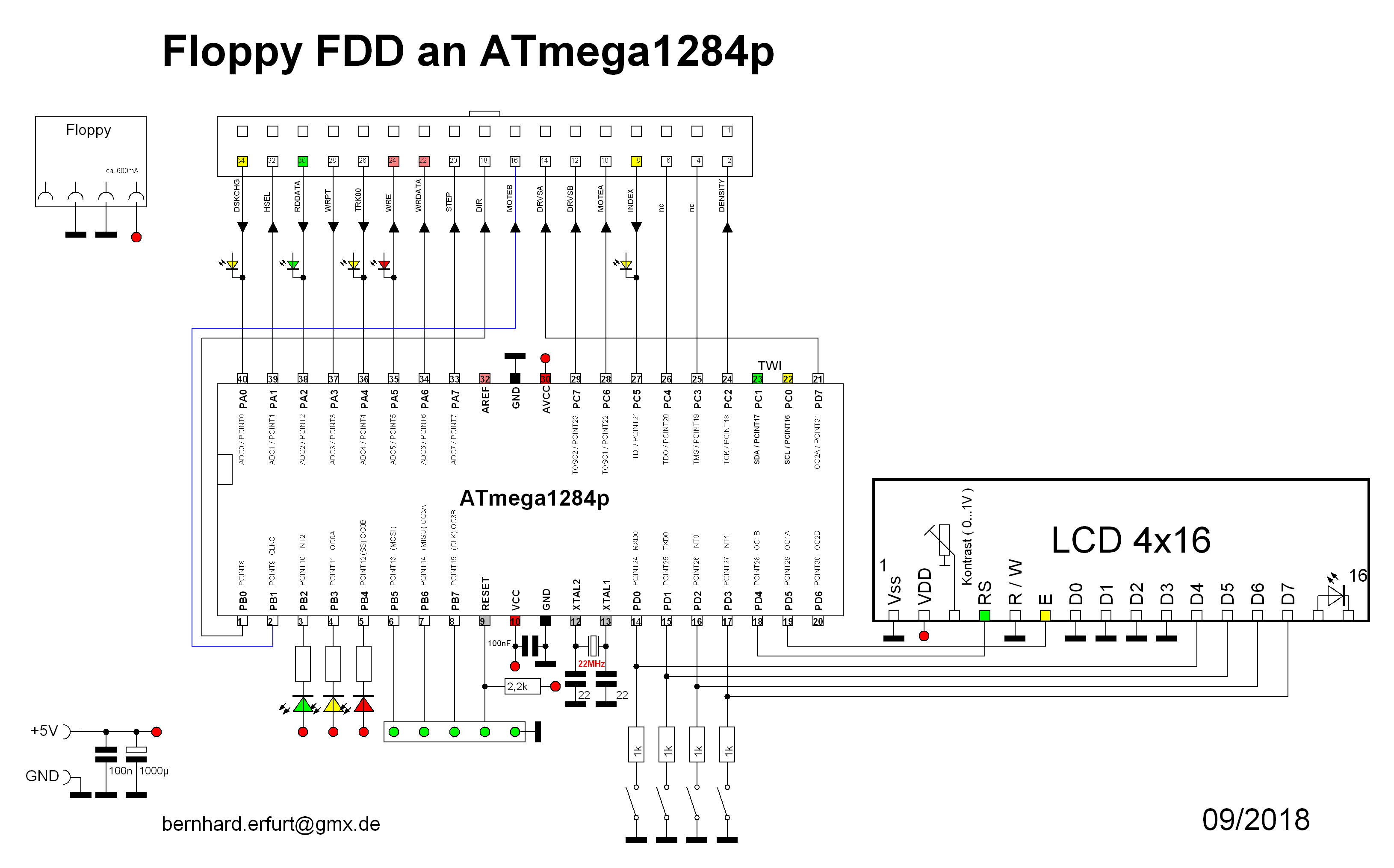

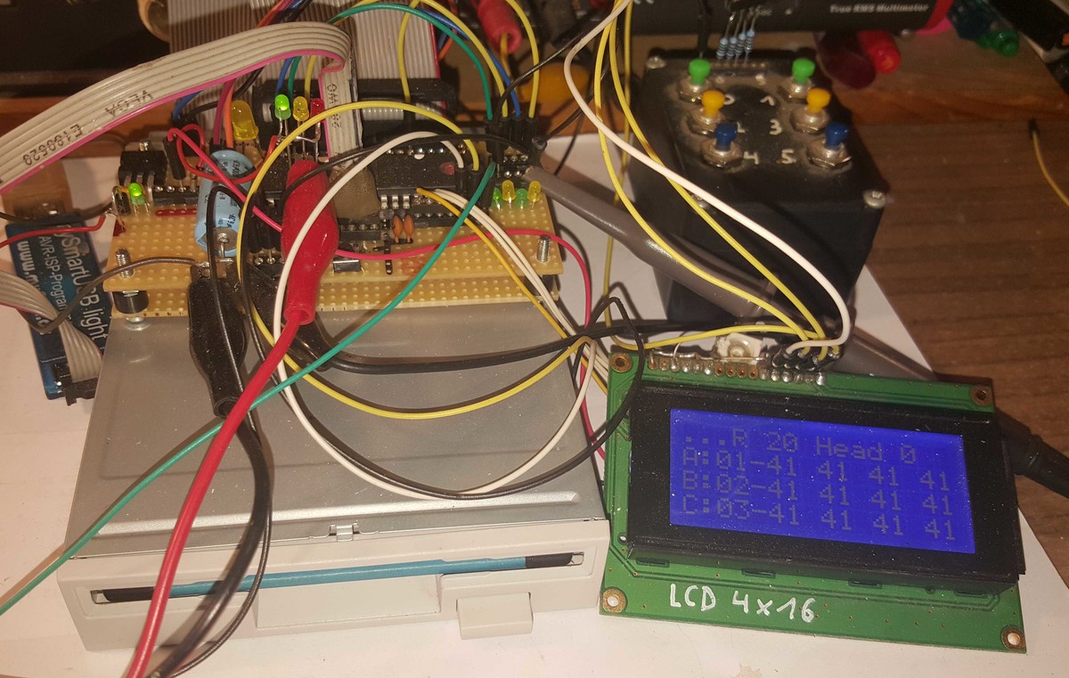

Ich bin super extrem maximal begeistert,
nach diesem Decodierverfahren (Zeitmessung zwischen den MFM-Impulsen)
lässt sich in 2:30 Min eine Diskette auf eine SD-Card kopieren.
Ist schon seltsam,
wenn sich plötzlich eine 64GB SDHC mit 1,44 MB meldet^^
Bin gerade am grübeln, eigentlich benötigt die Schaltung nur einen
Taster und 2 LEDs und schon ist ein kostengünstiger Disketten-SD-Adapter
aufgebaut :-)

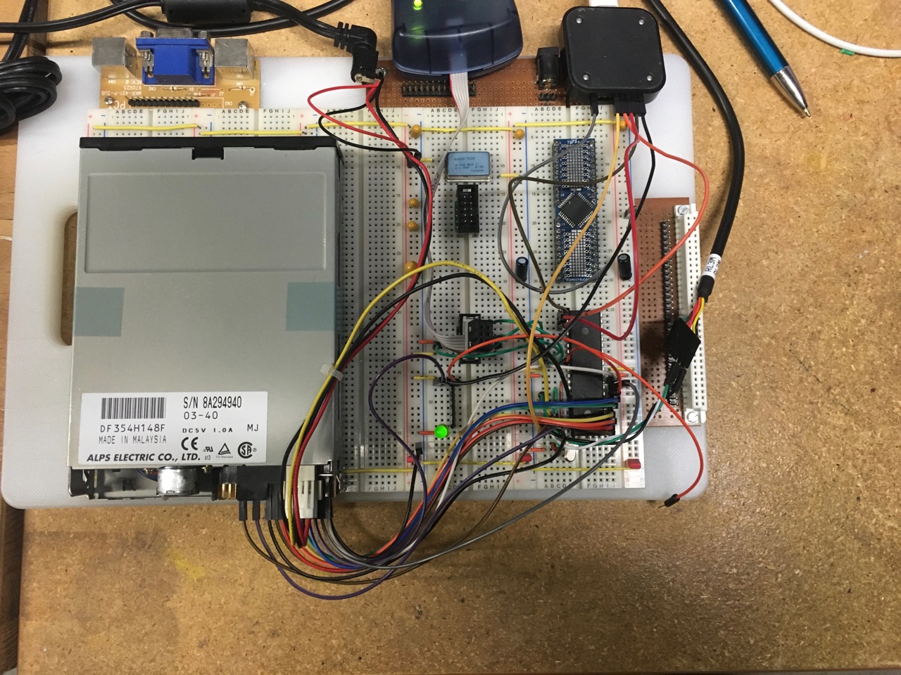

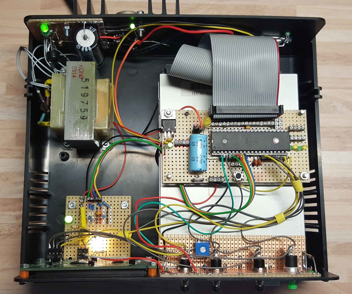

...und so sieht es in der Praxis aus...

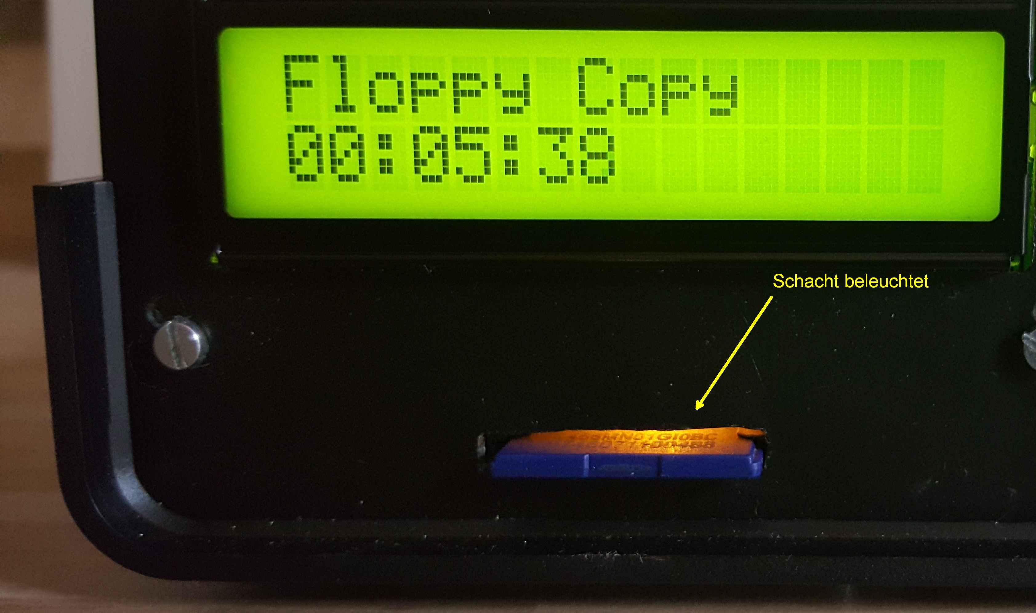

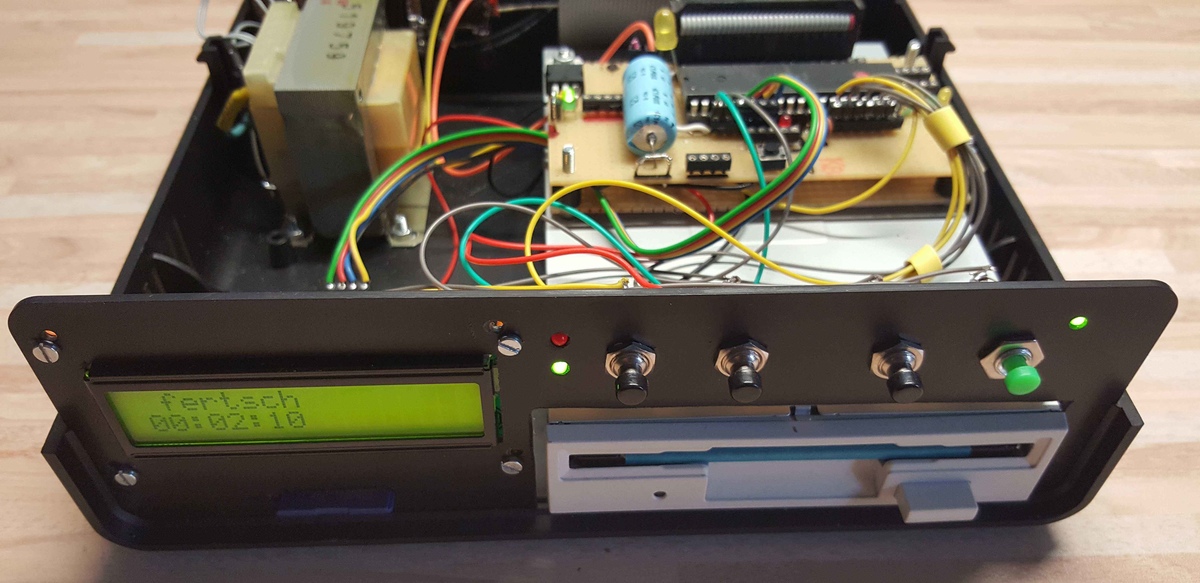

Das fertige Gerät :-)
Nach ca. 2 Minuten ist eine Diskette auf eine SD-Card
auch SDHC, mit FAT12, 1,44 MB, kopiert.
Man könnte auch auf das LCD versichten,
benötigt wird nur die Taste am Pin17, um den Kopiervorgang zu starten.
Hinweis:
Die 5V Stromversorgung könnte kurzzeitig, vorallem beim Start des
Diskettenlaufwerkes und anfahren einer Spur, mit ca. 1,5A belastet
werden.
Die SD-Schachtbeleuchtung sieht immer wieder schick aus ^^
Menueführung u.a. folgendes:
- Floppy Coppy
- Floppy Sektoren read
- Floppy Spur read
- Anzeige des Sektoren-Caches
- Messung der Zeitstempel einer kompletten Spur und Ausgabe per RS232
- Messung Anzahl der Daten-Impulse pro Umdrehung
- Drehzahlmessung
- Sektor Spur Head  +/-
Bernhard
"fertsch" - sehr schön.
von Tiramisu (Gast)
DAS mag ich nachbauen!
Daher ein paar Fragen zum Schaltplan:
- 5 LEDs an Floppystiftleiste 8, 24, 26, 30, 34 ohne Widerstand.
  Das sind welche mit eingebautem Widerstand (z.B. Reichelt LED 3MM 5V
RT)?
- PB2, PB3 LED-Widerstaende: wohl Standard 330 Ohm
- XTAL Kondensatoren: 2x 22pF
- PB4 LED-Widerstand 330 Ohm?
- PB6 an MISO@SDHC: Widerstand ist 470 Ohm?
Passt das?
Danke & Viele Gruesse!
Das dürfte nur schludrig gezeichnet sein, wenn Du genau hinsiehst, hängt
das eine Ende der LEDs in der Luft.
von Tiramisu (Gast)
Mir ist klar, dass die LEDs direkt am Floppyinterface nur
zu Debug- oder Show-Zwecken gut sind und keine funktionale Voraussetzung
sind.
Allerdings ist die Anzahl der LEDs des physikalischen Aufbaus (->Bilder,
ohne die Netzteilplatine) acht, die "LED-Lufthaenger" sind also
vermutlich
tatsaechlich verbaut.
Lass' die betreffenden LEDs einfach weg, solange Bernhard keine
Aufklärung liefert. Die betreffenden Leitungen würde ich nicht ohne Not
mit LEDs belasten - und wenn, dann mit "high-efficiency"-LEDs, und so
dimensionierten Vorwiderständen, daß maximal 1 mA oder eher weniger
fließt.
>die "LED-Lufthaenger" die "LED-Lufthaenger" sind also
>vermutlich tatsaechlich verbaut.
ja, aber nicht zwingend notwendig,
dient nur zu "Debug- oder Show-Zwecken"^^
Die rote und die grüne (PB2, PB3) zeigen an,
ob die SD-Card korrekt initialisiert wurde, oder ob ein anderer
erkannter Fehler vorliegt.

von Joachim B. (jar)
sehr schick, kann es nur HD oder auch DD, ich sehe gerade die HD
Erkenung nicht am Bus

von Peter S. (cbscpe)
Ja sicher, hier ist das Projekt, mit den letzten Korrekturen von heute
Morgen :-) (waren aber nicht relevant für die Funktion eher kosmetischer
Natur)
Es ist im Moment noch alles Work in Progress. D.h. weder der Aufbau noch
das Program sind sonderlich gut dokumentiert. Die Timerroutine selbst
ist ja nicht der Trick, das geht genau gleich wie mit dem Program von
Bernhard, also warten bis RD low ist, dann Timer lesen und auf Null
zurücksetzen und das Interval auswerten. Das macht auch der Amiga Floppy
Reader von Rob Smith so. Aber anstelle das Resultat in einen Wert
(1,2,3) umzuwandeln interpretiere ich direkt was das Datenmässig
bedeutet. Dieser Teil ist weil jeder Zyklus zählt ziemlicher
Spaghetticode da ich hier eine Statemachine ohne Tabelle implementiere
(so viele States hat das MFM decoding ja nicht).
Sonst einfach fragen wenn etwas nicht klar ist.
Das CPLD auf dem angehängten Bild ist im Moment noch nicht benutzt, es
braucht also nur den Atmega1284P. Das Ziel ist es die "Leseroutine" in
das CPLD zu packen (d.h. Synchronisation, MFM dekodierung und Byte Wide
Interface zum AVR).
Aber zuerst mache ich mich an eine Sector Write Routine, das verspricht
spannend zu werden (aber lange nicht so kompliziert wie die
Leseroutine).
