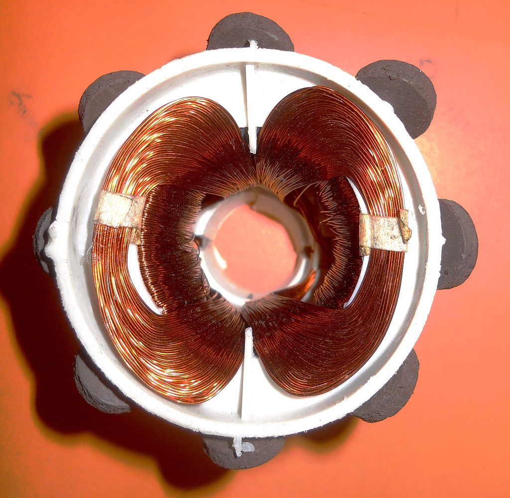

die Spule war für ein TV mit 65-er Diagonale, toroidförmige
Ferritschalen (=2Halbschalen)
Beim Nachdenken zum sinnvollen Recycling fiel mir spontan ein:
- VLF-Empfängerkreis
- Blitzdetektor
- VLF Antenne, Induktivschleifendetektor
- Magnetfeldsensor
- Metalldetektorspule (evtl. für Bodenanwendungen)
- Netzdrossel / EMI- Netzfilter
- Alternativ-Beschleuniger
Was ist realistisch, was nicht?

Also an meinem "Mini CRT" bastel ich gerade. Vielleicht (Wollte ich
schon lange mal ausprobieren) bastel ich ein primitives Oszi daraus.
Die spulen sind sogar bei den ganz kleinen so aufgebaut.
Die Idee mit dem Metalldetektor klingt ganz gut.
Ob dir sich für VLF eignet müsste ausprobiert werden.
Vielleicht auch für versuche mit Magnetischer levitation?

Gast #5580397
Stefan M. schrieb:
> Falls Du noch die andere Spule hast, die zur Entmagnetisierung der
> Bildröhre diente...
> Die hat ordentlich Durchmesser und eignet sich zum Empfang von Sender
> Grimeton 17,2 kHz.
Entmagnetisierung ist noch da - dann wohl als Rahmenantenne?
OK, jetzt wirds konkret:
17,2kHz Softgenerator --> Soundkarte --> NF-Verstärker -->
Schutzwiderstand --> H-Spule --> [Äther] -->
Entmgnetisierungsspule=Grimmetonantenne --> Detektordiode --> Instrument
Auf Maximum und dann bis Weihnachten warten ツ
Oder hab ich was übersehen?
In der Zwischzenzeit als Metalldetektor versuchen (Schweber mit
Referenzoszi)

Gast #5585945
So, hab die Riesenspule gewaschen und ausgemessen. Irgendwo las ich, die
Fläche soll maximal sein.
Umfang ~ 3,65 m x 7/22 ≈ Amax = 1,16 m Ø
Den Kreis Könnt ich dann in ein Fenster spannen oder noch besser zum SAQ
anpeilen als Oval in der Zimmertür ...
Gast #5585952
Nachtrag:
hab sie soeben grob zum Rechteck geformt und eine Kante auf eine
80cm-Tür gelegt, hängt da auch ziemlich formstabil ohne weitere
Hilfsmittel.
