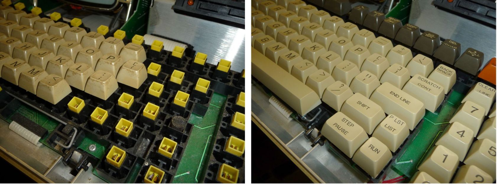

Deshalb habe ich das vergilbte Gehäuse meines HP85 mit feinem
Schleifvlies überarbeitet. Die vergilbte Schicht ist sehr dünn und lässt
sich damit recht gut entfernen. Die Tasten habe ich zunächst
ultraschallgebadet und dann stundenlang in "Dan Klorix" aufgehellt.

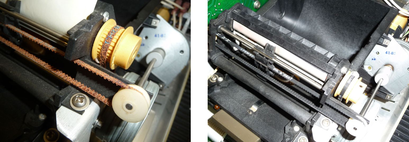

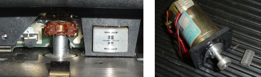

Die defekte Andruckrolle des Capstanantriebs durch dünnwandigen
Silikonschlauch ersetzt sowie beide Zahnriemen ausgetauscht.
