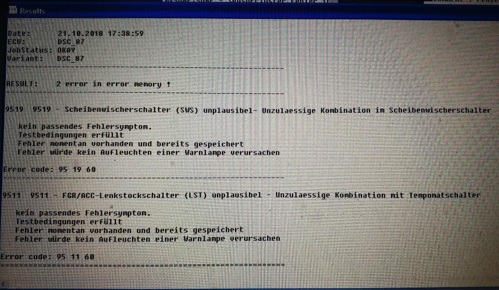

Problem: Der Wischerhebel von SZL 2 hat keine Schaltstellung für den
Heckscheibenwischer, ich kann also meinen Heckscheibenwischer nicht
nutzen.
Ich habe nun einfach diese Hebeleinheit von SZL 1 genommen und in SZL 2
eingebaut. Ergebnis: Alle Hebel am SZL (Blinker, Tempomat, Wischer)
funkionieren nicht mehr.
Hier nun die scheinbar unlösbare Frage:
Was muss ich ändern, um die Heckscheibenwischerfunktion hinzuzufügen?

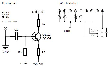

Im angehängten Bild habe ich mal den relevanten Teil der Schaltung
aufgezeichnet. Sorry für die schlechte Zeichnung, ich hoffe der Aufbau
wird dadurch trotzdem klar.
Jeder der im Schaltplan links gezeigten Treiber treibt je eine LED im
Wischerhebel, Blinkerhebel und Tempomathebel. Es sind also 3 LEDs (bzw.
2 LED's im Wischerhebel ohne Heckwischerfunktion) parallel
angeschlossen.
Nun die große Frage: Wie erkennt das SZL nach dem Austausch des
Wischerhebels, dass nun eine 4. LED bestückt ist, um danach die Funktion
aller Hebel zu verweigern?
Meine Idee dazu: In der Config des SZL ist die Information abgelegt,
dass im Wischerhebel nur 3 Signale (3 LED's) empfangen werden dürfem, da
keine Heckwischerfunkionalität konfiguriert ist. Um diese Theorie zu
testen, habe ich nochmal die Wischerhebeleinheit mit Heckwischer
eingebaut, aber dort die 4. LED abgeklebt. Das Ergebnis blieb jedoch das
Selbe: Alle Hebel tot!
Hat jemand von euch vielleicht eine Idee, wie dieses Vorhandensein einer
zusätzlichen LED detektiert wird? Ich könnte mir sonst nur noch
vorstellen, dass der Strom von jedem LED Treiberkreis gemessen wird und
dieser mit dem zur Konfiguration passenden Soll-Strom verglichen wird.
Klingt aber irgendwie zu aufwändig, um tatsächlich so zu sein.
Würde mich also sehr freuen, wenn jemand noch ein paar Ideen hätte.
Vielen Dank schonmal für eure Hilfe!

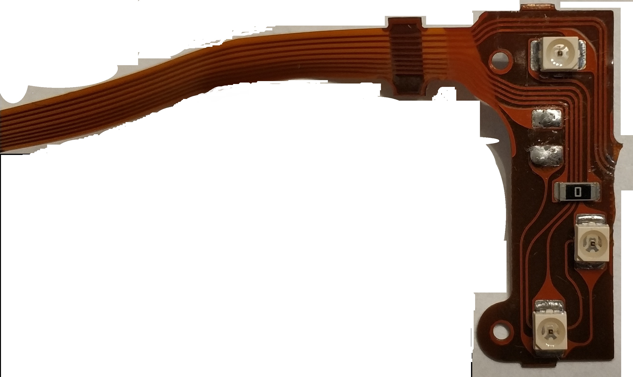

@ Philipp G.:
Wie beschrieben sitzt im Wischerhebel (einen separaten Hebel für den
Heckwischer alleine gibt es nicht) eine Folienplatine, die auch die
optoelektrischen Bauteile (LED's, LDR, ein paar SMD-Widerstände)
beinhaltet. Diese Folienplatine ist ans SZL angeschlossen.
Der Schaltplan aus der Hebeleinheit ist auf der linken Seite der
angehängten Zeichnung zu sehen.
Im Anhang sieht man den Teil des Folienleiters mit den LED's. Leider ist
mir die andere Seite, wo unter anderem der LDR sitzt, beim Basteln
abgerissen. Ist aber nur ein Ersatzteil.

von Philipp (Gast)
Das mit der Strommessung hab ich tatsächlich komplett überlesen. Vielen
Dank für den Hinweis!
Dann werde ich wohl als nächstes mal das EEPROM eines SZL in der
benötigten Konfiguration besorgen und auslesen müssen, dann den Inhalt
ins EEPROM aus meinem SZL schreiben.
Als Vortest werde ich die Bestückung von meiner alten SZL Platine (SZL1)
OHNE TEMPOMAT so abändern, dass sie identisch zum aktuell im Auto
verbauten SZL (SZL2) MIT TEMPOMAT ist. Dann mal den Inhalt vom EEPROM
SZL2 auf den EEPROM in SZL1 kopieren, und testen ob damit SZL1 im Auto
funktionieren würde.
Bin gespannt auf das Ergebnis.
Danke schonmal für eure Hilfe!

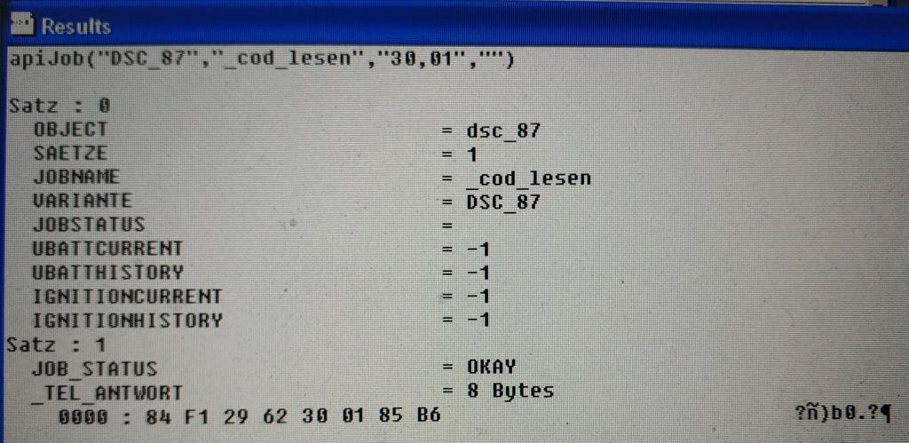

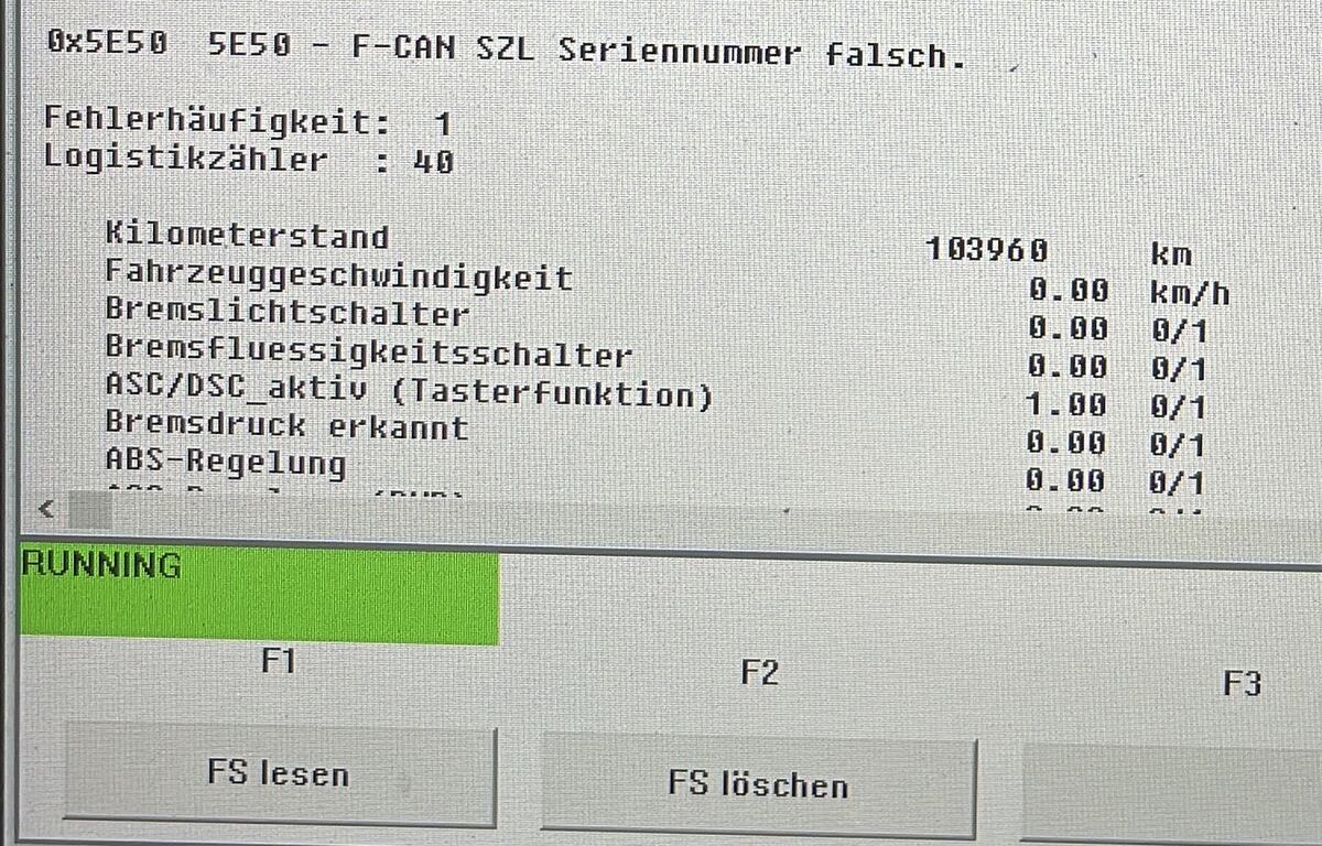

von Philipp (Gast)
Dass die Codierung in mehreren Steuergeräten gespeichert ist, ist
richtig. Die Codierung für den Tempomat musste ich z.B. auch in mehreren
Steuergeräten hinzufügen.
Außerdem musste man das DSC Steuergerät neu initialisieren, erst dann
hat es die Seriennummer vom SZL gelernt und diverse Fehler ließen sich
löschen.

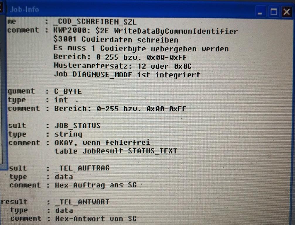

von Soul E. (Gast)
Stephan schrieb:
> Ich denke da bist Du bei Maliboo besser aufgehoben. Ich tippe auf
> Codierung.
Wobei es derer zwei gibt. Die Herstellercodierung beim Zulieferer
schaltet die Features frei, welche die Hardware grundsätzlich hergibt.
Die OEM-Codierung am Bandende bzw in der Werkstatt aktiviert aus dieser
Menge dann die aktuell benötigten Funktionen.
D.h. wenn ein Schaltungsteil bei Deinem Steuergerät nicht bestückt ist,
dann reicht eincodieren in der Werkstatt nicht aus, sondern Du brauchst
in den meisten Fällen zusätzlich die Software des Zulieferers.
von Philipp (Gast)
@ Frank:
Ich verstehe deinen Einwand. Klingt auch sinnvoll. Aber ich kann einfach
keine Konfigurationseinstellung für den Heckscheibenwischer finden. Wenn
du mir dafür einen Fahrzeugauftrag nennen könntest, würde ich das
ausprobieren. Auch wenn man über Google sucht findet man nirgendwo eine
Erwähnung von einer Codierung für den Heckwischer.
@ soul:
Ganz genau das habe ich vermutet. Die "interne" Konfiguration des SZL
schaltet erstmal die zur Hardware passenden Features frei.
Bei all meinen Versuchen habe ich die Hardware verändert, sie passt
nicht mehr zur Konfig im SZL, die SW erkennt einen Fehler und schaltet
alles ab.
Wie wahrscheinlich ist es, dass ich mit einer EEPROM Kopie eines anderen
SZL mein SZL mit der gleichen Hardwarekonfiguration zum laufen bringe?
Sind die Konfigurationsdaten wirklich nur im externen EEPROM (24C08)
abgelegt?
Der Hauptprozessor scheint ein custom marking zu haben. Ich vermute
aber, dass es sich dabei um einen normal käuflichen mikrocontroller
handelt. Hat jemand eine Idee um welchen es sich handeln könnte? Irgend
ein Motorola Freescale vielleicht? Dann könnte ich evtl mit einem
Debugger herausfinden, aus welchem Bereich des EEPROMs die
Stromschwellen für den Sollstrom der geänderten LED's genommen werden.
von LLOOKK (Gast)
Hi, lustig, ich habe dieses Teil miteintwickelt :-)
Du hast schon viel rausgefunden, als kleine Tipps:
1. Es handelt sich um einen maskenprogrammierten Fressscale Controller,
daher das Custom marking. Der Controller wurde seinerzeit extra für uns
gebaut.
Das SZL enthält mehrere Fahrzeugkodierungen für verschiedene Baureihen.
An unseren EOL wurde nur reingeschrieben, für welche Baureihe /Fahrzeug
das SZL von BMW bestellt wurde. Damit wird dann ein bestimmter bereich
im EEPROM aktiviert.
Von manipulationen am EEPROM rate ich stark ab, da es auch die Codierung
für den Lenkwinkelsensor enthält. Dieser ist Safety relevant und
dementsprechend ist das EEPROM mit Checksummen geschützt. Programmierst
du Mist rein, geht der LWS in den sicheren Zustand, und damit schaltet
sich dein gesamtes ABS ab. Sprich rote Lampe an im Kombi und beim TÜV
dann spätestens Probleme. Im EEPROM sind u.a. die Schwellen für die
Strommessungen der LED´s hinterlegt. Auch die Hebel sind safety
(Blinker!) und daher gibt es bei unplausiblen Signalen eine vollständige
Abschaltung. Das ist das was du ja auch selbst schon gemerkt hast.
Es lassen sich über unsere Werksdiagnose alle Hebel prinzipiell

Falls es weiterhilft, ich hätte auch noch Tool32 und das entsprechende
File für das DSC. Hier gibt es nochmal einige Sonderfunktionen.
Mir sind hier besonders zwei Funktionen aufgefallen: Codierung SZL lesen
und Codierung SZL schreiben. Könnte ich hier vielleicht manuell die
richtige Codierung schreiben? Habe die beiden Funktionen mal im Bild
angehängt.

Im ersten angehängten Bild sind noch die zwei ausgelesenen Fehler zu
sehen.

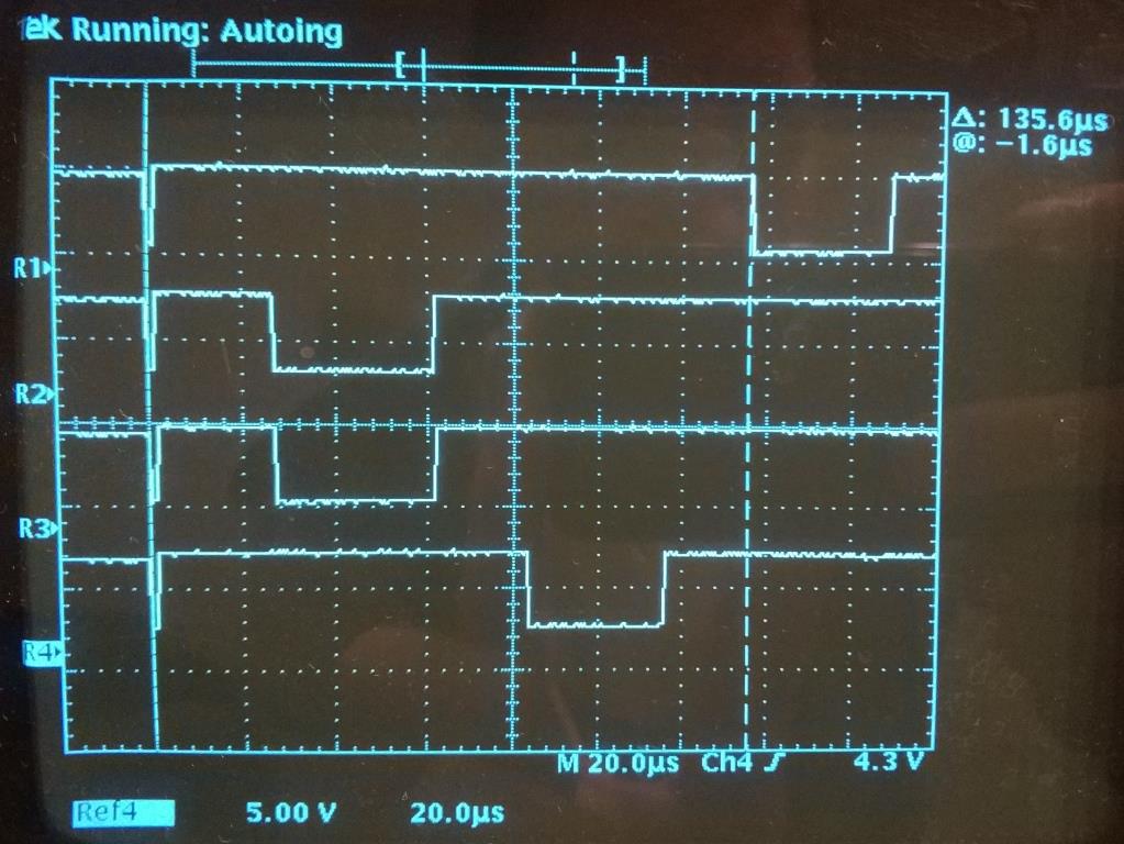

von Philipp (Gast)
Vielleicht stößt ja mal jemand anderes, der mit seinem SZL aber
elektrische Probleme hat, auf diesen Thread.
Deswegen hänge ich mal ein paar Signalverläufe der LED-Zweige mit an.
Im Bild Signal_Einzelnzweig_uC_bis_LED sind von oben nach unten die
Signale eines LED-Zweigs an folgenden Stellen gezeigt:
1. Ausgang Mikrocontroller (5V/Div, Signal-Minimum = 0V)
2. Basis Transistor (1V/DIV, Signal-Minimum = ca. 0V)
3. Ausgang Transistor (1V/DIV, Signal-Minimum = ca. 0V)
4. Kathode LED (1V/DIV, Signal-Minimum = ca. 0V)
Auf dem Bild Signal_uC_Ausgang sind die 4 Ausgangssignale der
Mikrocontrollerpins für die einzelnen LED's zu sehen.

Funktionsweise nochmal zusammenfasst:
Jeder der drei Hebeleinheiten (Tempomat, Blinker, Wischer) besitzt 4
(bzw. 3) LED's, die zur Erfassung der Hebelposition dienen. Dabei ist
elektrisch immer eine LED pro Hebel an einen Treiberkreis der Platine
parallel angeschlossen.
Abhängig von der Hebelkonfiguration können an einem Treiberkreis also 1
bis 3 LED's angeschlossen sein.
Der Strom in jedem Treiberkreis wird überwacht. Die Diagnoseschwellen
für jeden Kreis ist passend zur Hebelkonfiguration im EEPROM abgelegt.
Ändert man nun die Hebelkonfiguration, z.B. indem man einen Hebel OHNE
Heckscheibenwischerposition gegen einen MIT (4. LED bestückt) verbaut,
ist der Strom außerhalb der Diagnoseschwelle, und das ganze SZL
funktioniert nicht mehr.

Hallo!
Freut mich dass dieser Thread jemandem helfen konnte.
wie in meinen Beiträgen beschrieben einfach den Wischerhebel ohne
Heckwischer gegen den MIT Heckwischer austauschen.
Dann den von mir geposteten Dump SZL_CC_Hw auf das EEPROM flashen.
Ich glaube dann müsste es schon funktionieren. Bin mir aber gerade nicht
mehr ganz sicher, ob man für den Unterschied
"Wischerhebel_ohne_Heckwischer" -> "Wischerhebel mit Heckwischer" nicht
noch einen Widerstand nachrüsten muss.
Wenn du mal von Ober- und Unterseite deiner SZL Platine ein Foto machst,
würde ich das mal mit meinen Bildern vergleichen und dir bzgl. des
Widerstands Rückmeldung geben.

(Automatisches Wischen, die "BC" Taste auf dem Blinker Hebel...
Ich hab alle Codierungen kontrolliert sowie den FA eingepflegt..
allerdings steht noch ein Fehler im Fehlerspeicher-> derselbe wie aus
deinem Screenshot : 9519 - Unzulässige Kombination im
Scheibenwischerschalter...

Der Fehler "9519 - Unzulässige Kombination im Scheibenwischerschalter"
kommt meiner Meinung nach von einer ungültigen Kombination von Hebeln im
SZL. Wobei mit "ungültig" gemeint ist, dass z.B. die Konfiguration im
EEPROM nicht den eingebauten Hebeln entspricht.
Bin mir aber nicht ganz sicher, ob nicht auch andere Sachen geprüft

der Dumb ja prinzipiell alles Plug&Play laufen (mit Ausnahme des LWS
Abgleichs)
Hast du ne Anlaufstelle wo ich eine passende Dumb für meine
Konfiguration finden könnte? Falls nein, natürlich auch kein Problem...
dann wird sich ein passendes SZL Bestellt, Ausgelesen und
zurückgeschickt :D
Vielen Dank schonmal für die Hilfe!
von Philipp (Gast)
Andi schrieb:
> und dabei ist mir aufgefallen dass
> das SZL alle Hebel mit verschiedenen DatCodes hat. Blinker und
> Scheibenwischer sind 2010 gebaut, der Tempomathebel aus 2008... ich
Genau diesen Verdacht hatte ich schon gleich am Anfang, daher meine
Frage ob das SZL vorher funktioniert hat ;-)
Dem würde ich jetzt nicht mehr glauben. Wenn einfach wild irgendetwas
zusammengesteckt wurde passt der EEPROM Inhalt vielleicht doch nicht
dazu.
Ich haben von meiner Bastelaktion einige EEPROM Dumps hier, allerdings
leider keins von einem SZL mit 2-Stufigem Tempomathebel. Werde ich mal
suchen und die Tage hier posten.
Wenn du deinen ausgelesenen Dump mal hier postest können wir vielleicht
zusammen mit meinen Dumps die Stelle identifizieren, die man ändern
müsste.
Hat der Wischerhebel an deinem neuen SZL eigentlich eine Schaltposition
für einen Heckwischer?
von Andi (Gast)
Guten Morgen Philipp,
leider war das die Information die mir der Händler gegeben hat, aber
naja.. man lernt nie aus.
Ich habe mal im Geschäft nachgefragt, zum auslesen einer EEPROM haben
wir leider nichts. Kannst du mir da etwas empfehlen? Selbst wenn man es
kaufen müsste wäre es bestimmt eine gute Investition um auch für den
Techniker zu üben :)!
Der Hebel besitzt keine Position/Stellung für den Heckscheibenwischer,
das war das erste was ich getestet hatte nachdem der Fehler erschien :D.
Ich habe jetzt erstmal mein normales SZL wieder eingepflanzt damit ich
wenigstens wieder Blinken kann (auch wenn BMW Fahrer eh nie Blinken.)
Hast du die EEPROM auf einer art "Bench" ausgelesen oder einfach die
passenden Pins am SZL angeklemmt um es zum laufen zu bringen?.
Grüße und schönes Wochenende schonmal!
Andi

E92. Ja das DSC wurde erneuert. Codiert wurde mit NCS und WINKFP. Alles
wurde kalibriert über toolset und inpa…
Den Fehler inkl. Fehlermeldung im BC bekomme ich nicht weg.
von notarget (Gast)
Fehler 5E50 bedeutet eigentlich "Lenkwinkelsensor hat keine
Kalibrierung"
LWS Abgleich mit inpa muss nicht immer funktionieren,
Du hast DSC neu geflasht (winkfp) ? Und danach codiert ?
Es wird zuerst DSC codiert dann SZL codiert, danach LWS abgleich.
Hat das DSC richtige Fahrg.Nummer ?
Hast du mal probiert mit laufendem Motor von Anschlag zum Anschlag zu
lenken,
bin mir jetzt nicht sicher ob das beim e90 so funktioniert, anstatt LWS
abgleich mit tester.
von notarget (Gast)
Noch zu LWS Abgleich mit inpa, hier wird die Datei dsc_87.prg geladen
mit der das nicht immer funktioniert.
Probiere in tool32 die dsc_87_EF73.prg  zu laden und hier der Abgleich
zu machen.
von Wolfgang M. (335iqp)
Ich habe sowohl mit winkfp als auch ncs geflasht bzw. aufgespielt.
Was genau meinst du mit codieren. In der Regel muss man ja keine Datei
bearbeiten. Die VIN habe ich über das WINKFP eingetragen bzw. über
toolset beschrieben.
Die verschiedenen Abgleiche bzw. Kalibrierungen habe ich über INPA und
toolset durchgeführt.
Die Lenkeinschläge habe ich auch durchgeführt.
Was genau meinst du mit DSC codieren und SZL codieren.
Die SZL wird ja automatisch über das DSC codiert/ angelernt. Für eine
Einzelcodierung gibts da ja nichts oder?
Danke für die Hilfe nochmal!
