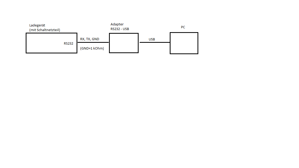

jetzt wollte ich mal Lade- und Entladekurven aufzeichnen und habe dazu
das Ladegerät mit dem PC verbunden. Dabei passiert fast immer folgendes:
Entweder kommt für ein paar Sekunden kein Grafiksignal mehr (Bildschirm
schwarz) oder der PC stürtzt ganz ab und muss neu gestartet werden.
Das Vorgehen ist wie folgt:
1. das Ladegerät läuft
2. der RS232-USB Adapter wird mit dem Ladegerät verbunden
3. der RS232-USB Adapter wird mit dem PC verbunden
Punkte 2 und 3 wurden auch vertauscht, ohne dass sich etwas geändert
hätte.
Da ich vermute, dass das irgendwelche Ströme fließen, die den PC außer
Tritt bringen, habe ich mal in die Masse des RS232-Kabels einen
Widerstand von 1 kOhm eingefügt. Auch das bringt keine Verbesserung.
Das Schaltnetzteil des Ladegeräts ist doch vom Netz isoliert, oder?
Ebenso das des PC.
Vielleicht kann mir jemand erklären, was das Problem ist und wie ich das
abstellen kann.
Vielen Dank.
Gruß Sören

Danke. Das habe ich gleich mal probiert: Da kribbelt aber nichts. Beide
Geräte stecken in der gleichen Steckdosenleiste.
Aber da Ladegerät und PC durch das Schaltnetzteil vom Netz isoliert
sind, können doch keine Ausgleichsströme fließen, oder?
ATX PC Netzteil hängt auf PE, auch auf der sekundären Seite.
Was Dein uns unbekanntes Ladegerät macht ist die Frage. Falls es nur
einen Euro Stecker ohne PE hat, dann wobbelt die Spannug um 125VAC gegen
Erde (Y-Kondensatoren zur Entstörung im Netzteil). Das muss der PC auf
seinen 5V nicht unbedingt mögen.
Eventuell braucht der PC mal ein neues Netzteil. Die halten nicht ewig.
