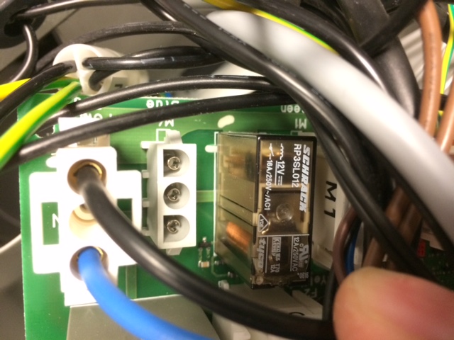

ich habe ein defektes Klimagerät von einem Rackaufsatz. (RITAL SK
3384100)
Vor ein paar Tagen ist immer die Sicherung geflogen sobald der
Kompressor angesprungen ist.

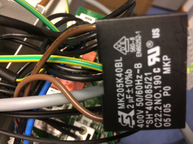

Rein vom Verhalten her, habe ich den Anlass Kondensator im Verdacht.
Habe den Kondensator ausgebaut und mit dem Multimeter versucht
durchzuklingeln. Scheint aber kein Kurzschluss zu sein, kein Piepsen zu
hören.
Dann habe ich das Multimeter auf 200Ohm gestellt und gemessen.
Anschließend die Pole vertauscht und wieder gemessen. Das Multimeter
zeigt immer 1 an. Sonst keine Reaktion.
Was meint ihr dazu? Ist der Kondensator kaputt?
Oder wie kann ich das sonst noch feststellen?
Habe leider nur eine 0815 Multimeter zum messen.
Sonst ist in dem Klimagerät fast nichts enthalten.
Eine kleine Platine wo noch 2 andere Kondensatoren angeschlossen sind.
Danke schon mal im Voraus für die Unterstützung.

Kann man nicht sagen. Aber wenn der Kondensator Kapazität verloren
hätte, dann würde einfach der Motor nicht anlaufen und nur brummen.
Trotzdem würde die Sicherung nicht gleich nach dem Einsachlten
"fliegen".

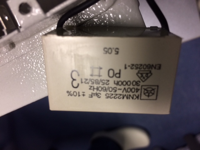

Für einen groben Test so eines Kondensators kann man ihn etwas ausladen
(ggf. über die Ohms Funktion) und dann das Abklingen der Spannung
beobachten. Für eine grobe Schätzung reicht es ggf.. Ein anderer Weg
wäre ein kleine Wechselspannung (z.B. 12 V) und dann den Strom messen.
Dass die Sicherung fliegt ist eher ungewöhnlich für einen defekten
Anlaufkondensator. Das übliche Bild ist eher dass der Motor nicht
anläuft und brummt. Nach einiger Zeit springt dann ggf. ein Motorschutz
(träger, relativ genaue Sicherung) an.

Kondensatoren dieser Größenordnung kann man direkt mit Netzfrequenz
testen, Strom messen:
80µF @ 50Hz gibt rund 40 Ohm Blindwiderstand, an 24V-AC müsste ein Strom
von 600mA fließen. Wenn das passt, am Stelltrafo 250V drauf, wenn es da
nicht knallt, ist der in Ordnung.
