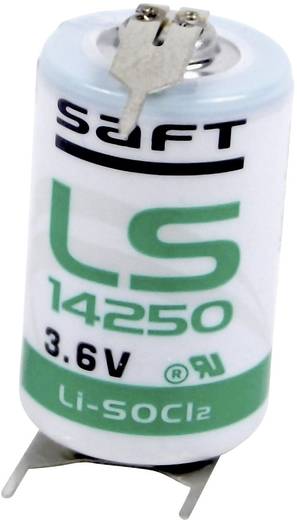

ich möchte gerne eine Batterie mit Lötpins auf einer Platine anbringen
(Batterie siehe Anhang). Klar könnte man die Pins einfach mit der
Platine verlöten, aber das macht das Austauschen aufwendiger. Gibt es
Sockel oder so etwas in der Art, damit man die Batterie nur aufstecken
muss? Über andere Lösungen bin ich natürlich auch froh.
VG
Jannis

Aber 36v hat die nicht, da fehlt das Komma. Eigentlich macht man Lötpins
dran, damit man sie einlöten kann. Früher waren das in der Bauform drei
gestapelte Knopfzellen zu 1,2V. Die gab es auch ohne Pins.
Schau mal bei Keystone nach Batteriehaltern
https://www.keyelco.com/category.cfm/keyelco/Battery-Coin-Cell-Holders-Contacts-Clips/id/404
die haben eine große Auswahl

Nicht für diese Bauform. Nimm eine ohne die Lötanschlüsse, das gibt es
vieles.
Du kannst natürlich versuchen, die Lötanschlüsse abzuschleifen,
wegzureissen oder sonstwas, aber das ist einfach nur Unsinn.

Die gleiche Größe gibt es auch ohne Lötfahnen für Batteriehalter. Die
Lötversion baut man in Geräte ein wo die 5-10 Jahre halten, diese
Batterien können auch keine große Ströme liefern.

Na mal vorsichtig: Diese LiSoCl2-Batterien kenne ich seit Jahrzehnten,
als Puffer für Datenspeicher und mit einem deutlich anderen Verhalten
als einfache Knopfzellen.
Die Dinger sind für lange Lebensdauer bei sehr geringer Last ausgelegt,
je nach Umgebung sind damit in der Praxis über 20 Jahre erreichbar. Man
lötet sie ein!
Die Zelle ist als 14250 beschriftet, das wäre eine halbe Mignonzelle
(14500) oder "1/2 AA". Kurz mal den Google an, es gibt Halter für diese
Bauform. Es gibt die Zelle auch ohne Fahnen, z.B.
https://www.pollin.de/p/lithium-batterie-tadiran-sl350-3-6v-1-2ah-1-2-aa-271904
Ach ja, Halter:
https://www.aliexpress.com/item/18650-Rechargeable-Lithium-Pointed-Battery-For-2-8800mah-18650-Li-ion-Battery-2-18650-14500-16340/32790061116.html?spm=a2g0s.13010208.99999999.259.29373c00SkS6Jn

Danke für die Antworten,
mir war schon bewusst, dass es extra batteriehalter um die batterien mal
auszutauschen. Leider sind die Dinger relativ groß, weshalb ich gehofft
hatte, eine bessere Lösung finden zu können. Aber dann wirds wohl doch
ein Batteriehalter.

Im Prinzip könntest du die Lötfahnen in passende Einzelbuchsen stecken,
aber das hält natürlich den Akku nicht, den müsstest du dann zusätzlich
befestigen. Und wenn du dafür einen Kabelbinder nimmst, und in 10 Jahren
hat der Servicetechniker keinen passenden dabei, waren deine ganzen
Bemühungen um Austauschbarkeit für die Katz, bzw. es ist noch schlimmer,
weil er ohne Befestigung dann garnichts reparieren kann.

Hallo, dafür sind die Lötpins gedacht.
Wer einen Batteriehalter will, nutzt Batterien ohne angeschweisste
Lötpins.
Die bis zu 100 Jahre Haltbarkeit der Lithium-Thionylchlorid-Primärzelle
ist länger als das prognostizierte Geräteleben.
