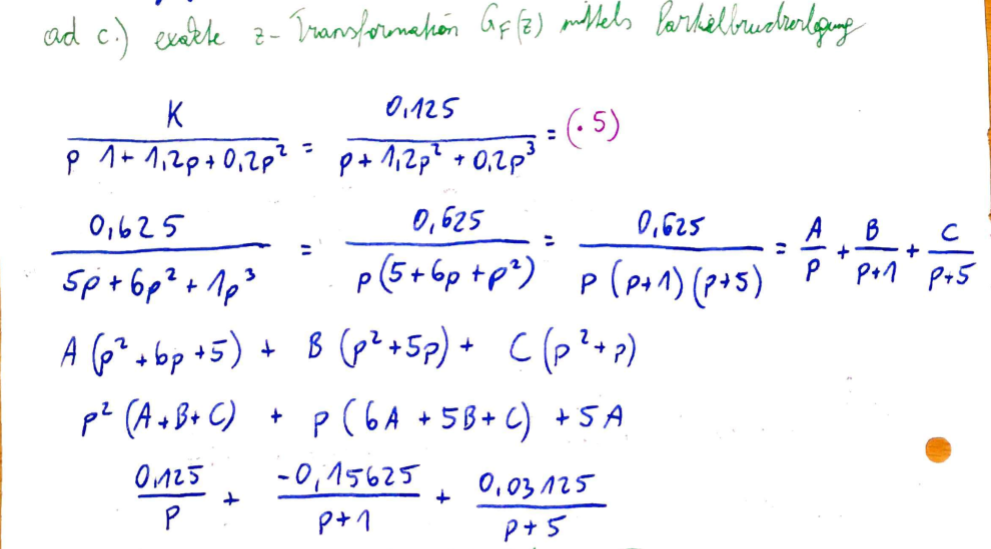

ich sitze schon seit einigen Tagen verzweifelt an dieser Übungsaufgabe
(siehe Bild). Komme leider weiter und muss es Anfang nächster Woche
schon abgeben. Ich würde mich sehr freuen, wenn mir da jemand helfen
kann. Im Internet gibts/steht vieles, jedoch verstehe ich dieses eine
Beispiel nicht.
MfG

Ich zeige mal wie man die Aufgabe a) löst.
1. Schaltung anschauen.
Dazu erst mal in das Skript mit den Operationsverstärkerschaltungen
schauen und mit den Schaltungen hier vergleichen.
Das sind zwei invertiernde Verstärker gefolgt von einem Spannungsteiler
und einem nicht invertierenden Verstärker mit Verstärkung 1.
Invertierender Verstäker:
1. Verstärker
v1 = -Z2/Z1
Z2 = R2*(1/jw*C1)/(R2+1/jw*C1)
Z2 = R2/(1+jw*R2*C1)
Z1 = R1
v1 = -R2/(R1*(1+jw*C1*R2))
2. Verstärker
Gleich wie 1. Verstärker
v2 = -R4/(R3*(1+jw*R4*C2))
Spannungsteiler
v4 = R6/(R5+R6)
3. Verstärker
Nichtinvertierender Verstärker (Spannungsfolger)
v3 = 1
Gesamtverstärkung
v = v1*v2*v3*v4
v = -R2/(R1*(1+jw*R2*C1)) * -R4/(R3*(1+jw*R4*C2)  1  R6/(R5+R6)
v = (R2*R4*R6/(R1*R3*(R5+R6)) * 1/((1+jw*R2*C1)*(1+jw*R4*C2))
Ua(jw)/Ue(jw) = v
Ua(jw)/Ue(jw) = (R2*R4*R6/(R1*R3*(R5+R6)) *
Ua(jw)/Ue(jw) = 0,125/((1+jw*1s)*(1+jw*0,2s))
jw durch p ersetzen
Ua(p)/Ue(p) = 0,125/((1+p*1s)*(1+p*R4*0,2s))
Ua(p)/Ue(p) = 0,125/((1+p*1s)*(1+p*0,2s))
Gf(p) = Ua(p)/Ue(p)
oder
Gf(p) = (1/p) * Ua(p)/Ue(p)
Nicht ganz klar ist mir ab welchem Teil der Aufgabe der Sprung am
Eingang mit Faktor 1/p dazu soll. Soll das Eingangssignal schon in Gf(p)
sein?
b)
Pole bei
p1 = -1/s
p2 = -5/s
Das ist stabil.
Du könntest uns ja dann deine Lösung von c) hier zeigen.
Gast #5588710
spät aber doch, möchte ich mich herzlichst für die Hilfe bedanken. Hat
mir sehr viel geholfen. Die Sprungfunktion mit dem Faktor 1/p soll schon
am Anfang im Eingangssignal Gf(p) "dazugehängt" werden.
Im Anhang habe ich nun die Lösung von c.) beigelegt.
