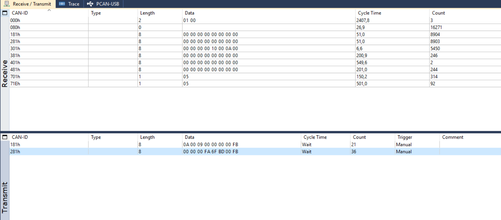

2. Nun habe ich versucht den Roboter ohnen meinen Remote Controller zu
bewegen, indem ich zunächst 0A 00 09 00 00 00 00 FB nahc 181h sende und
00 00 00 FA 6F BD 00 FB nach 281h.
3. Keine Reaktion vom Roboter.
Habe ich hier etwas vergessen ?
181h und 281h sind TxPDOs...sprich Nachrichten ausgehend vom Roboter.
Wenn du den Roboter füttern möchtest, sind 201h, 301h, 401 interessant.
Da ich die 80h sehe, ist wohl auch SYNC aktiv. Dann musst du nach dem
absenden deiner RxPDOs auch die SYNC abschicken.
Nutze besser mal die trace Funktion von CanView um wirklich alle
Nachrichten zu sehen.

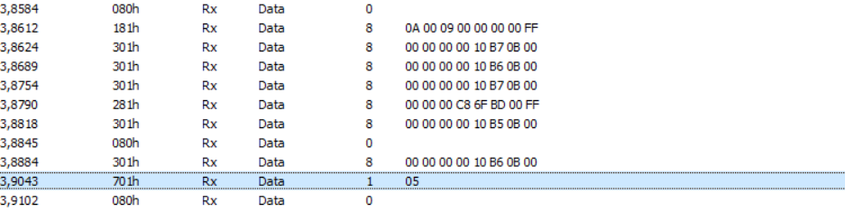

Danke für das Tipp. Habe das nochmal mit RxTDO und Trace ausprobiert,
jedoch keine Reaktion. Nach dem ich den Roboter mit meinem Joystick
bewegt, konnte ich
eigentlich nur an einem RxTDO(301h) Traffic feststellen (siehe
catched.png). Dieses Message habe ich dem 301h gesendet, diesmal mit
Sync (siehe transmitted.png).

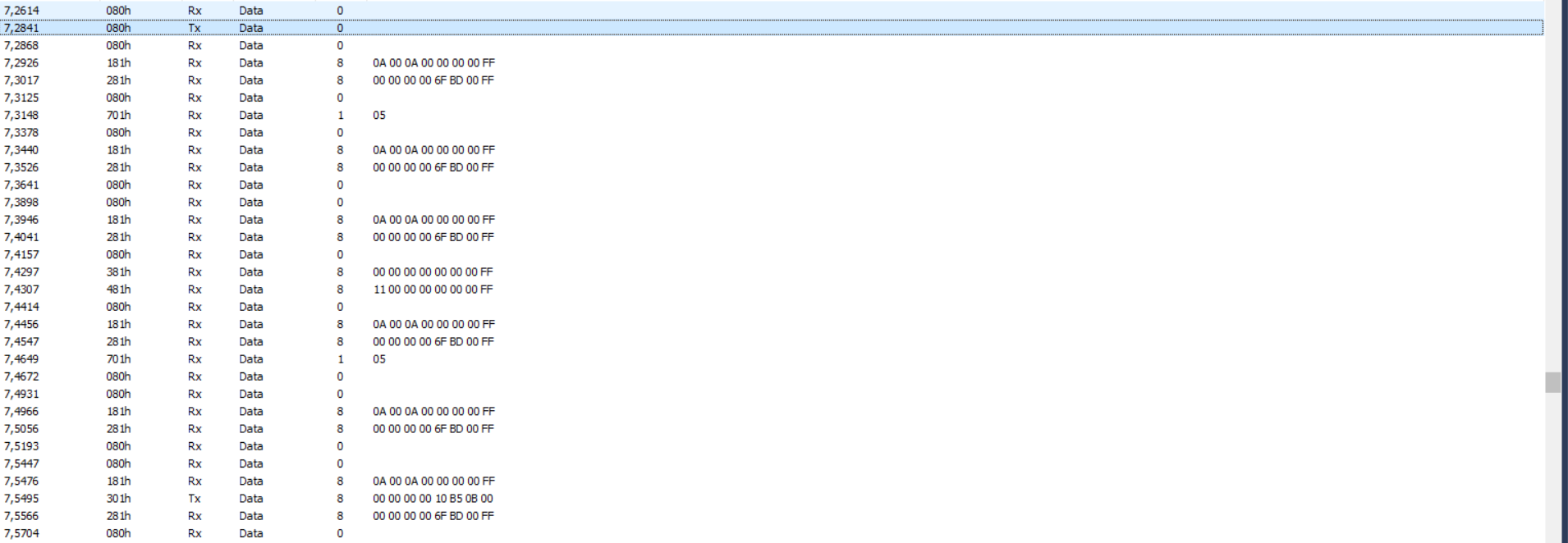

Was ich jedoch auf dem Tracefenster feststellen konnte war, dass
zwischen meine Transmissionen immer wieder jede Menge Rx Traffics
auftauchen, siehe trace_after_transmission.png. Ist das vielleicht der
Grund, warum meine Transmission ignoriert wird?
