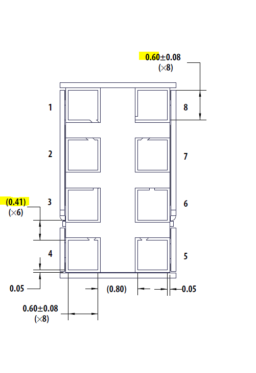

APDS-9960 DFN Krasses Pad-Layout?
OP #5577962
https://docs.broadcom.com/docs/AV02-4191EN
Seite 35
Zählen die wirklich andersherum als der Rest der Welt? Oder verstehe ich
das nur falsch? Angabe top/bottom-view fehlt.
Der Zeichnung oben rechts nach komme ich auf ein Rastermass von
1,01mm(?), der board-Zeichnung nach auf 0,97mm?
Ansonsten finde ich die Angaben von pad-Grössen + Zwischenräumen statt
der Mittenabstände ziemlich blöde...
Die linke Zeichnung ist aber eindeutig Top View, und demnach ist die
Zählweise tatsächlich im Uhrzeigersinn. Genau genommen ist mir auch
nicht bekannt, dass es verbindliche Vorgaben gibt, wie die Pins eines
ungenormten Gehäuses zu nummerieren sind.
Ich würde aber nicht gleich 1 Mio Leiterplatten produzieren lassen.
Georg

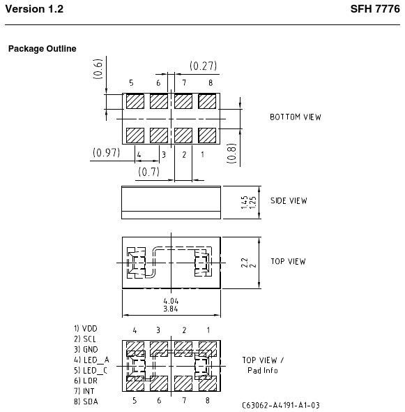

Im APDS-9960 Datenblatt steht auf der ersten Seite "The slim modular
package, L 3.94 × W 2.36 × H 1.35 mm, incorporates an IR LED and factory
calibrated LED driver for drop-in compatibility with existing
footprints."
Osram baut einen kompatiblen Sensor (nur mit weniger Features) und zählt
"normal". Pinbelegung und Footprint sind identisch, mit 0.97mm
Pad-Abstand. Beim APDS-9960 komme ich aber auch auf 0.72 + 0.25 =
0.97mm.
OP
Das ist doch ein guter Querverweis.
Prinzipiell habe ich erst mal nichts gegen ein Raster von 0,97mm - ist
eine Zahl wie jede andere. Unsicher gemacht hat mich die andere
Zeichnung (Anhang).
Und da es nun seit vielen Jahren einen unaufhaltsamen Zug zur
Metrisierung ist mir selten bis nie was ausserhalb von 5/100mm-Schritten
vorgekommen, was sich nicht zumindest sinnvoll in mil umrechnen liess.
So eine 0,97 macht überhaupt keinen Sinn.
Aber ein Knaller ist es schon irgendwie, die Zählrichtung umzudrehen,
die Pinbelegung spiegeln, um dann was kompatibles zu haben und das sogar
noch zu erwähnen. Jeder Bestücker, der mitdenkt, wird nachfragen, warum
sich die Pin1-Markierung an einer "unmöglichen" Stelle befindet.
Unnötig und ohne jeden erkennbaren Sinn ist die Sache jedenfalls.
