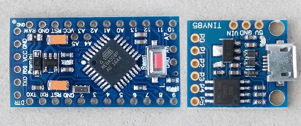

von Georg M. (g_m)
Flächenmäßig ist Pro Mini (ebay: 1,95€) nur etwa doppelt so groß wie
Digispark (ebay: 1,35€), kann aber wesentlich mehr.
von batman (Gast)
Und er kann weniger. Z.B. die hohen PWM-Takte und diverse ADC-Features.
Zum beispiel kann man ihn nicht direkt in einen USB-Port stecken, und
auf dem Controller ist nicht ein Arduino-Bootloader drauf, der via V-USB
arbeitet. Für Deinen "Pro Mini" brauchst Du also zum Programmieren
entweder einen ISP-Adapter oder eine (wie auch immer gebildete) serielle
Schnittstelle.
Der Digispark ist primär für simple USB-Anwendungen konzipiert, deswegen
hat die "Original"-Platine auch direkt einen Platinenstecker für den
USB-Port.
(siehe Link im ersten Beitrag)
