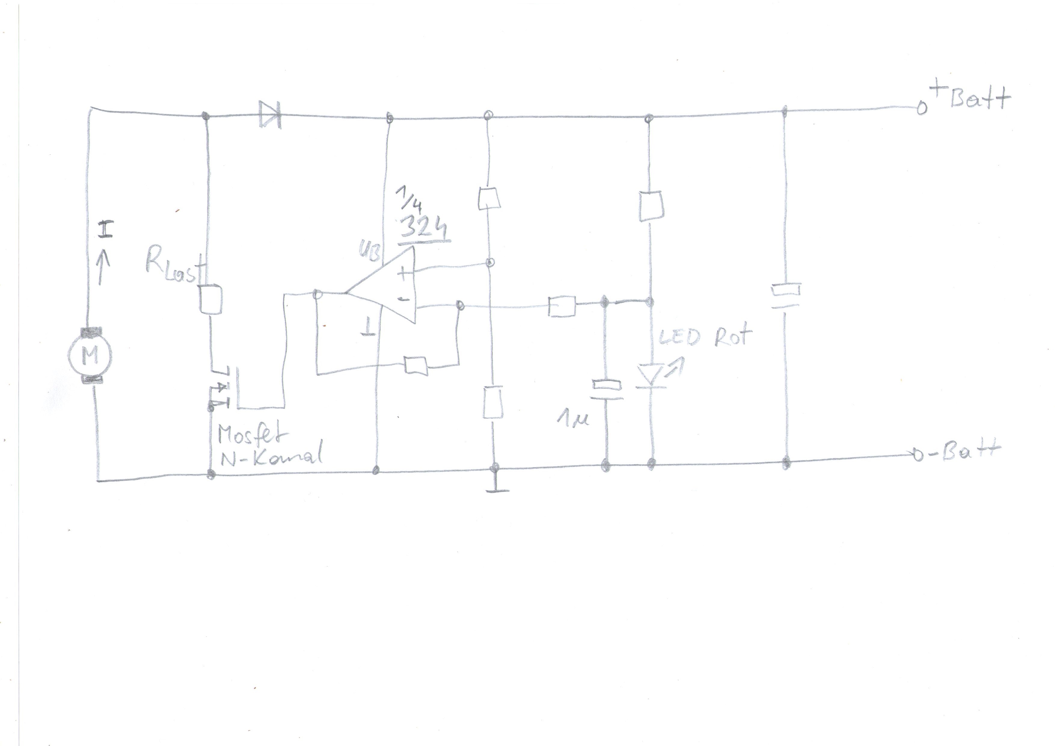

Der Akku wird die Spannung regeln. Der Solar-Laderegler wird den
Ladestrom regeln und ggf abschalten, wenn der Akku voll ist.
So ein Motor als Generator wirkt weitgehend wie eine Stromquelle, deren
Strom mit zunehmender Drehzahl steigt. Die Leerlaufspannung ist hoch,
bricht bei Belastung aber ein.
Solar-Laderegler sind dafür ausgelegt, mit Quellen zu arbeiten, deren
Spannung bei Belastung stark einbricht.
"Normale" Laderegler kämen damit nicht zurecht.

Als Alternative zum Solar Laderegler kommt bei Blei- und Lithium Akkus
eventuell auch ein Shunt Regler in Frage. Der verheizt die überschüssige
Energie, wenn der Akku voll ist. Er muss so ausgelegt werden, dass er
die maximale Energie des Generator verheizen kann ohne dabei selbst zu
schmelzen.
Die meisten sind Shunt-Regler, die Photovoltaikmodule kurz schliessen
getrennt durch eine Diode zum Akku...
Das ist nicht geeignet für einen Generator!
Statt Kurzschluss vor der Diode wird rein analog die Quelle bei
Erreichen der Ladeschlußspannung
belastet, bsp. bei Windgeneratoren...
Last/Bremswiderstand...

Gast #5579552
Mani W. schrieb:
> Prinzipiell schauts so aus...
Danke Mani, so meinte ich das mit dem Shunt Regler. Bei Lithum Akkus
genügt die LED vermutlich nicht als Referenz-Spannung. Da würde ich
etwas Präziseres nehmen. Aber das Prinzip ist klar, denke ich.
Im Datenblatt des TL-431 gibt's auch eine nette Beispielschaltung mit
dem Titel "High Current Shunt Regulator".
