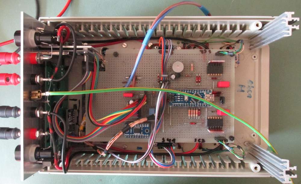

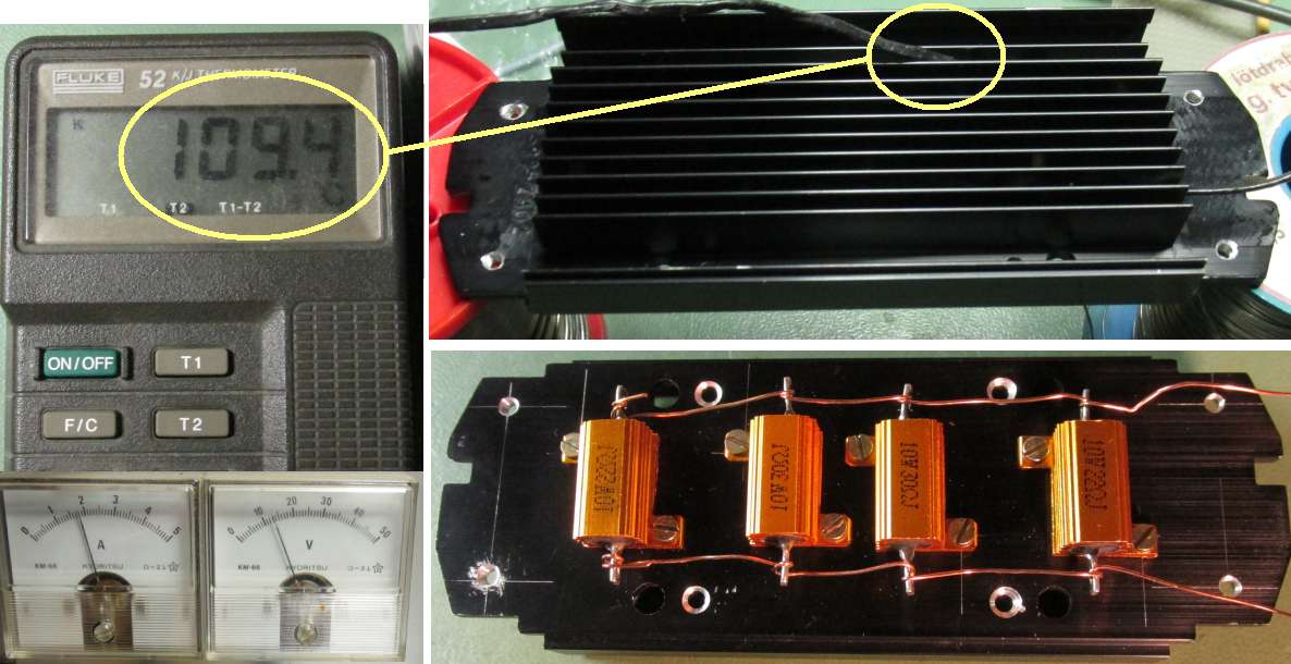

Für meine Last-Basteleien verwende ich Drahtwiderstände mit Alugehäuse
und Anschraubflansch, etwa in dieser Art:
https://www.pollin.de/p/hochlast-widerstand-widap-wd25-68-o-220984
Im Anhang mal ein TESTaufbau, heftig warm - aber das juckt die
Widerstände nun garnicht. Der Kühlkörper stammt von einem Slot-Pentium
(P2 ?), ich habe etwa 25 Watt drauf und es genügt, sich die Finger zu
verbrennen.

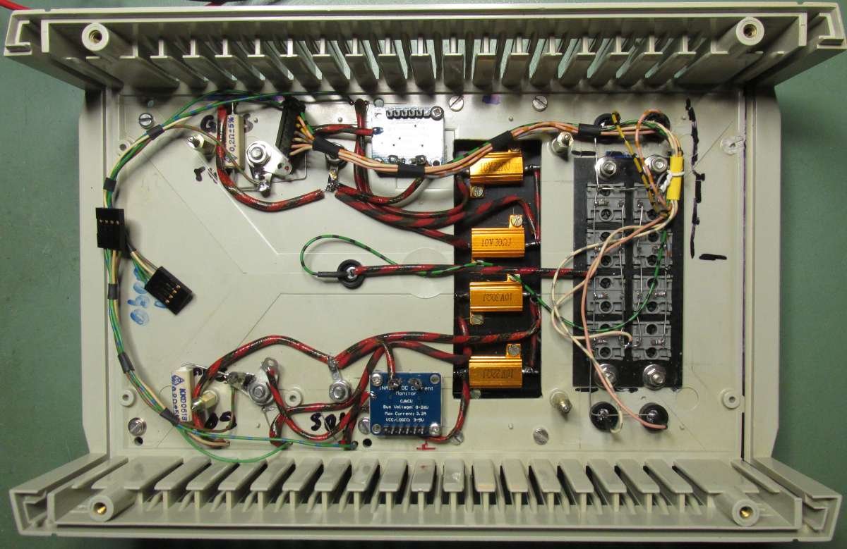

Ich habe es Testaufbau genannt. Da ist einach 0,6mm Cu durchgerödelt,
um die Temperatur zu messen. Im endgültigen Aufbau habe ich etwa
dickeren Draht verlötet und mit Isolierschlauch versehen. Optisch
wirklich schön geworden ist es nicht, aber die Leitungsführung vermeidet
unerwünschte Spannungsversätze.
Links im Bild sieht man zwei 4W-Zementwiderstände frei verdrahtet, an
denen aber maximal 450mW auftreten können.
Man kann rechteckige Zementwiderstände auch mit Schraube /
Unterlegscheibe auf einem Kühlkörper befestigen, das ist aber Fummelei
und macht keinen Spaß. Die hier verbauten Widerstände habe ich vom
Chinesen, 10 Stück unter 8 Euro ... oops, teurer geworden:
https://www.aliexpress.com/item/5pcs-lot-10W-Watt-Power-Metal-Shell-Gold-Aluminium-Case-Resistor-RX24-10W/32424835603.html,
aber für meine Bastelei bringt mich das nicht um.
