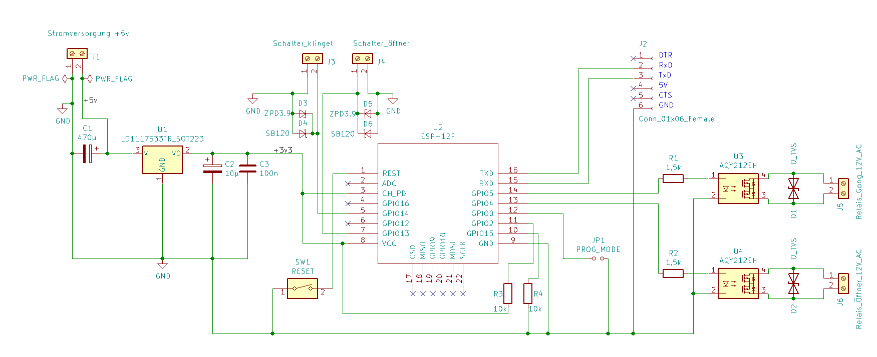

Ich habe nun schon länger nach einem Projekt gesucht, um mal einen
esp8266 zu nutzen und mich jetzt mal auf unsere Türklingel / Türöffner
eingeschossen.
Ich habe das schon auf Lochraster aufgebaut, und in meinem "Labor"
(ahemm, also, Keller) klappt das auch.

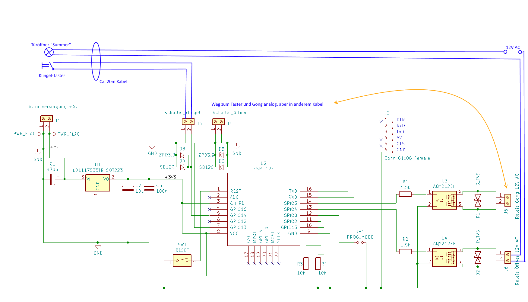

Bedenken habe ich momentan wegen der Leitungen, an denen ich das
betreiben will. Der Schalter zur Klingel draußen (J3) liegt hinter ca.
20m fest verlegtem Schaltkabel (9-Polig, Baujahr 1971), über das ich
zwingendermaßen auch den geschalteten Strom für den Türsummer (12V AC)
laufen lassen muss.
Ich fürchte, ich werde ordentlich kapazitive und induktive Kopplung
abbekommen.
Schalter_Öffner (J4) im Prinzip das selbe Thema, nur kürzeres Kabel.
Meine Idee war nun, schädliche Spannungen via Zenerdiode (D3,D5)
abzufangen, weiß aber nicht, ob das ausreicht. Die Schottkys (D4, D6)
hab ich nur als extra Freiläufer drin, weil die Zener eine zu hohe
Vorwärtsspannung haben.
Meine Fragen sind nun:
1. Ist das mit den Zenern überhaupt eine gute Idee, und langt das aus?
2. Habe ich eine Chance herauszubekommen, ob das alte Kabel irgendwie
verseilt ist, und wenn ja, welche Adern?
Ein einfaches Bitscope mit Funktionsgenerator hätte ich da.
Danke und Gruß,
Tobi
Edit: Typo und Forum korrigiert
> betreiben will.
Hast du es schon mal ausprobiert und etwas festgestellt?
Mache einen niederohmigen Pullup (470R) an den GPIO14 (und die anderen
Taster). Der verhindert recht gut eine Einstreuung durch andere
Leitungen und bietet dem Taster auch einen Strom zur Kontaktreinigung.
Ein interner PU ist mit Sicherheit zu hochohmig. Ich kenne aber den
ESP-12F nicht.
Wenn das nicht reichen sollte, dann würde ich zu einem OK greifen und
den im aktiven Fall auf einen Diodenstrom von (frei Schnauze) 5-10mA
auslegen. Und natürlich so beschalten, dass er bei 1mA noch nicht
schaltet. 1mA schafft keine Kopplung durch Nebensprechen.
Auch an anderen Stellen vermisse ich Pullups (z.B. bei Reset). Und, wozu
hast du R3 und R4 vorgesehen.
D4 und D6 haben hier fast keine Wirkung. In Sperrrichtung begrenzt die
Z-Diode, bei negativen Spannungen ist die Z-Diode bei -0.7V auch
leitend.
Auch kannst du zwei normale Dioden verwenden, eine von GND zum Signal,
die andere vom Signal zu VCC.

R3 und R4 sind wohl eine Eigenart des ESP-12F. Man muss GPIO 0,2,und 15
entsprechend beschalten, sonst geht er nicht in den richtigen
Boot-Modus.
Der Reset scheint schon einen eigenen Pullup zu haben, es geht auf jeden
Fall auch so.
GPIO 0 scheint auch einen internen pull-up zu haben - R3 könnte ich mir
also vielleicht auch sparen. Wie gesagt, es funktioniert auch so...

Ok, ich sagte ja, den ESP kenne ich nicht.
Nochmal zu den internen Pulls. Die sind üblicherweise recht hochohmig.
Bei Reset mag das noch gehen, aber Reset ist das kritischste Signal
überhaupt. Da ist bei mir immer höchsten 10k dran und auch ein
Kondensator mit 10nF-100nF.
Bei Leitungen, die nach außen führen, sind jedenfalls die internen Pulls
wesentlich zu hochohmig, wenn man mit Einstreuungen irgendwelcher Art
rechnen muss.
Die Diodenbeschaltung verhindert auch nur eine Beschädigung des µC,
nicht aber eine Fehlfunktion, denn zwischen GND und 3.3V kann sich das
Signal trotzdem bewegen und hier z.B. ein unerwünschtes Klingeln
auslösen. Deshalb mein Vorschlag, niederohmige Pullups zu verwenden.

GPIO0 und Reset haben interne PullUp, die Zuleitungen sollten aber nicht
extrem lang sein. GPIO2 braucht keinen, GPIO15 ist so ok, der will Low
beim Reset.
Die internen PullUp sind recht hochohmig, um 50k. Die internen
Schutzschaltungen des ESP ziehen bei rund 5,5V die Notbremse, keine
Ahnung, wie. Im Bereich zwischen 3,6V und den 5,5V wird aber die
richtige Funktion des IO nicht garantiert, es geht aber noch nichts
kaputt.
Ich würde als Versuch 2,2k PullUp gegen 3,3V, einen Kondensator vom Pin
gegen GND ca. 100n und einen Reihenwiderstand 150 Ohm zur Leitung
probieren. Bremst den Stromanstieg bei einer Störspitze etwas und Low
wird noch sicher erkannt.
Falls es damit dann Fehlauslösungen gibt, mußt Du eben auf Otokoppler
ausweichen.
