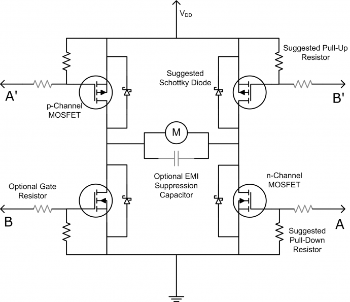

Bin letztens über ein Video gestolpert wo jemand einen ESC für einen
BLDC Motor gebaut hat, also für drei Phasen. Dabei hat er für die High
Side P-Kanal und für die Low Side N-Kanal Mosfets verwendet, wie im Bild
gezeigt nur mit insgesamt 6 Fets. Andererseits gibt es auch Skizzen von
Umrichtern mit 6 N-Kanal Mosfets, wie z.b. beim 3 Phasen Umrichter
https://www.mikrocontroller.net/articles/3-Phasen_Frequenzumrichter_mit_AVR
Funktioniert beides und was ist der Vor und Nachteil an den beiden
Methoden?

schau dir anhand der datenblätter die unterschiede zwischen p und n
kanal fets an. dann wirst du sehen wieso man für größere leistungen
ausschließlich n-kanal fets mit bootstrap treiber für die highside
verwendet
> verwendet
Wenns noch mehr Leistung sein soll, sinds oft sogar IGBT - immer als NPN
bzw. N-Kanal.
P-Kanaler sind einfach noch nicht so gut in ihren Rds und der
Spannungsfestigkeit.
> Methoden?
wie schon geschrieben, bekommt man leistungsfähigere n-Kanal-FET.
Der Nachteil der zusätzlichen Steuerspannung für die High-Side-FET und
evtl. Pegelanpassung ist aber nicht sehr groß. Dafür gibt es schon
spezielle FET-Treiber-IC, die das alles mitbringen, auch für Spannungen
bis über 1000V.
z.B.:
https://www.infineon.com/cms/en/product/power/gate-driver-ics/half-bridge-drivers/
https://www.infineon.com/dgdl/Infineon-2EDL05x06xx-DS-v02_07-EN.pdf?fileId=db3a30433e30e4bf013e3c649ffd6c8b
https://www.infineon.com/dgdl/ir2114ss.pdf?fileId=5546d462533600a4015355c836cd168a
Gruß Öletronika

Ein auch nicht zu unterschätzender Vorteil ist gerade bei Stufen mit
hoher Leistung, das du dann auch zwei MOSFet mit den gleichen
Eigenschaften in der Halbbrücke hast. Z.B. Anstiegs- und Abfallzeiten
usw. sind dann gleichartig, was die Ansteuerung einfacher macht.
