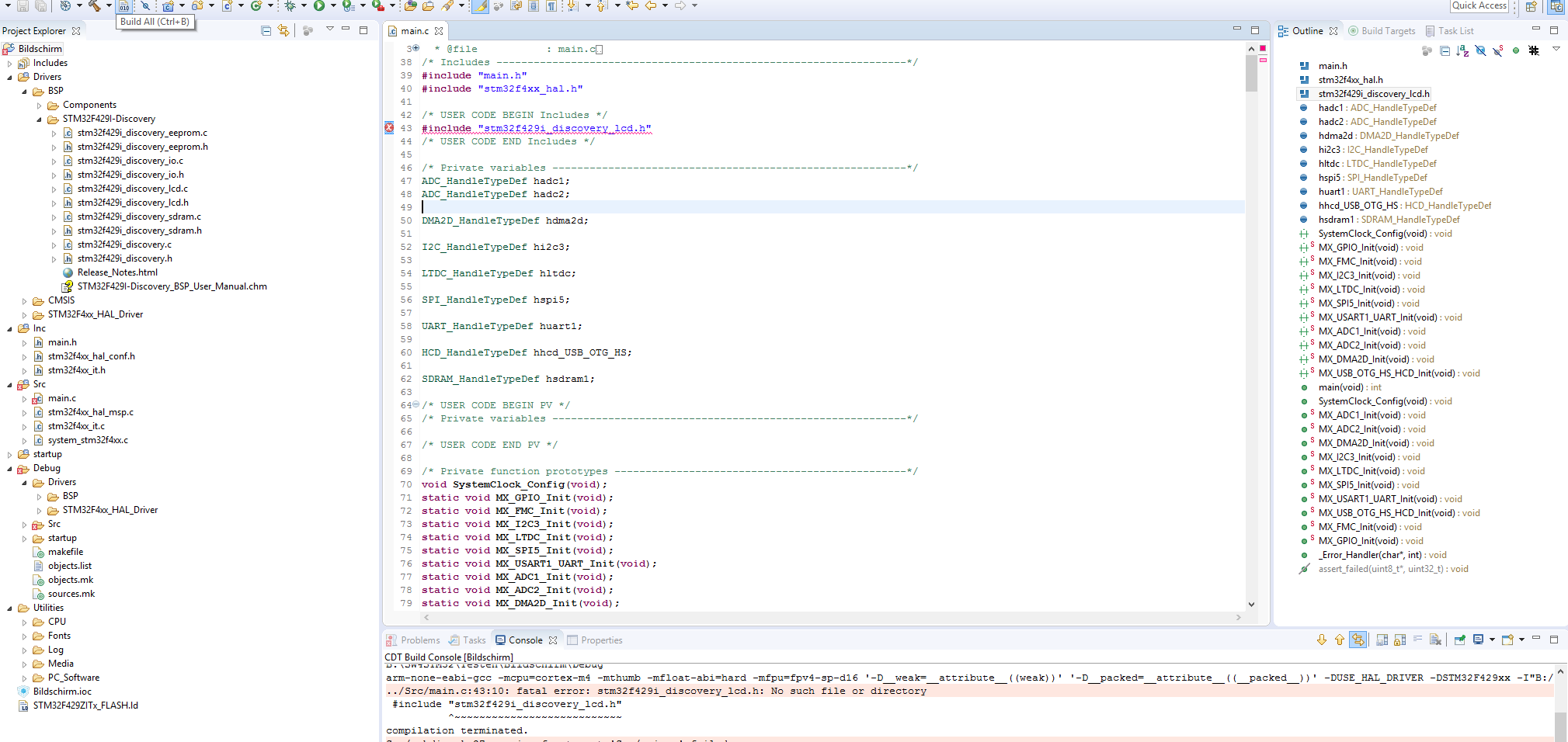

MoinMoin, nachdem mir scheinbar mein JTAGICE3 kaputtgegangen ist (wäre auch ein eigenen Thread wert), hab ich mal wieder mein DiscoveryBoard rausgekramt. CubeMX installiert, Keil5 mit Codesizelimit installiert, Projekt erstellt, paar Dateien hinzugefügt, und ich konnte auf dem Display "rummalen". Ich war begeistert, früher hatte ich das Display nie zum laufen bekommen. Dann hab ich ne Zählvariable als uint32_t hinzugetan, und die bei 100 starten lassen. Da war das Binary um die 16kb groß. Dann hab ich die Variable bei 10000 starten lassen und Peng war das ganze Ding plötzlich 33,irgendwas kb groß und die Codelimitgeschichte hat gemeckert. Also SW4STM32 installiert. Mit Cube ein Projekt erstellt. Die Dateien fürs Display hinzugetan. Hat er nicht gefunden.... Naja nachdem ich nun 3 Tage hin und her probiert habe, hatte ich es eben soweit, dass es kompilliert. Große Freude. Binary geflasht, nix passiert. Dann wollt ich eine Debugsession starten, und plötzlich meckert er "stm32f429i_discovery_lcd.h: no such file or directory".... Dabei ist die Datei definitiv im Projektordner und der Ordner ist auch eingebunden..... Siehe Screenshot. Was mach ich falsch?
Hat sich grad erledigt. Die Datei liegt in einem Unterordner, ich hatte aber nur den Oberordner angegeben als Ort an dem zu inkludierende Dateien liegen. Ich habe dann nochmal explizit den Unterordner angegeben und nun läuft es endlich. Wieso das aber beim ersten compilieren trotzdem ging, ist mir ein Rätsel.
