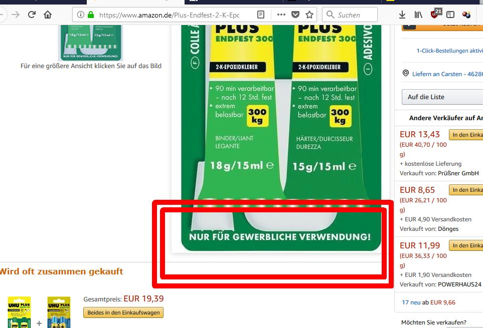

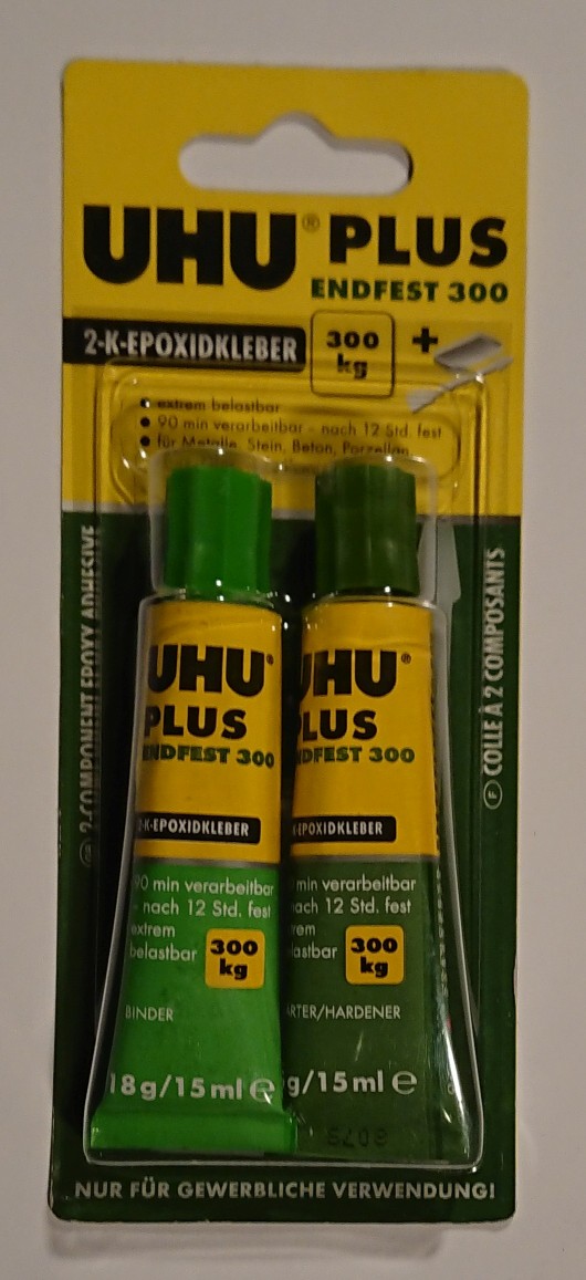

von Carsten S. (dg3ycs)
Alex G. schrieb:
> Wo steht was von verbot? o:
> Es wird sogar auf Amazon angeboten:
https://www.amazon.de/Plus-Endfest-2-K-Epoxidharzkleber-Binder-H%C3%A4rter/dp/B000KJP0QK
Nur weil etwas über Amazon an jedermann verkauft wird, so heißt das
gerade bei Chemikalien GANZ SICHER NICHT das dies auch den gesetzlichen
Vorschriften entspricht!
juergen liegt absolut richtig!
Das Produkt "Endfest 300" darf DEFINTIV nicht mehr an private
Verbraucher abgegeben werden. Darauf weist auch UHU selbst ausdrücklich
hin!
Und wenn du dir das Produktbild aus der von dir verlinkten Auktion genau
angesehen hättest, dann wäre dir der Schriftzug unten auf der Verpackung
aufgefallen. Da steht: NUR FÜR GEWERBLICHE VERWENDUNG!
Die Shops bei denen "Endfest 300" weiterhin auch für Privatkunden im
Angebot ist ignorieren entweder die gesetzlichen Vorgaben (Wie das bei
vielen anderen Chemikalien auch passiert, so lange es keine potentiellen
Pyrochems wie H2O2 sind dauert es lange bis sich zufällig mal eine
Behörde darum kümmert) oder aber sie haben zwar Endfest300 im Angebot,
liefern aber einfach das identisch anmutende "Nachfolgeprodukt" für den
Privaten Markt ohne die 300 im Produktnamen das die rechtlich
problematischen Inhaltsstoffe nicht enthält. (Verpackung usw. sieht
ansonsten identisch aus, ebenfalls mit 90 Minuten
Im "UHU-Profishop" ist jedoch auch das "alte" Endfest 300 noch
verfügbar, sogar hervorgehoben mit "alte Formel" und "für gewerbe
Verfügbar" beworben.

von Alex G. (dragongamer)
Interessant!
Hätte erwartet dass es grade bei einem so großen Handler/Marketplace wie
Amazon, es sofort Abmahnungen von Anwälten hagelt, wenn sie soetwas
nicht genau beachten würden.
Z.B bei 18+ Artikeln ist es ja auch so dass nur mit Nachweis, verkauft
wird.
Hatte vorhin nen Shop gefunden der auch die 730g+900g Dosen von dem Zeug
an privatkunden verkauft.
Nungut, für den TE sollte das alles keine Rolle spielen. Sein
Anwendungsgebiet klingt eigentlich nicht danach als ob maximale
Klebestärke das Wichtigste wär. Daher wäre die weniger
Gesundheitsschädliche Variante vieleicht genau das wonach er sucht.
Wobei es ein Glückspiel bleibt, da er ja nicht exakt weiss auf welche
Stoffe exakt er alergisch ist.
Leider zeigt dieser Thread (sofern sich der TE das alles nicht
ausgedacht hat) dass auch die Einhaltung von "nur für gewerbliche
Nutzung" wohl nicht wirklich konsequent verhindern könnte dass Menschen
durch solche Stoffe geschädigt werden.

von juergen (Gast)
Alex G. schrieb:
> Interessant!
> nicht genau beachten würden...
Dann bestell doch einfach mal endfest300 und guck, was sie dir daraufhin
zuschicken!
von UhuBabyLaffJuSoMatsch (Gast)
Juergen riet:
> zuschicken!
Ich glaube nicht, daß das an Endverbraucher direkt geschickt werden
wird.
von Jetzt mal anonym... (Gast)
> wird.
Das kam heute mit der Post.
Guck an! Hätte ich nicht erwartet. Aber jetzt geht die Packung nicht
auf, da sie mit "Endfest" ab Werk verklebt wurde.
