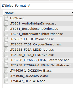

Die Schaltungen speichert LTSpice mit der Dateiendung *.asc .
Der Header bei LTSpice IV ist dabei
Version 4
SHEET 1
Bei der Dateiversion V ist mit einem Texteditor
nur ein
V
zu sehen.
Bei LTSpice XVII ist mir bisher nur die Datei 100W.asc
in diesem Binär ? Format aufgefallen.Die anderen
Beispiele sind dem ZIP-Demo_archiv entnommen.
Beide Versionen verwenden *.asc , LTSpice IV kann
diese Version V Dateien aber nicht öffnen.
Die Frage ist halt, ob das neue Dateiformat zukünfig
verwendet werden wird.
Neue Schaltungen werden bisher, soweit ich das beurteilen
kann, im Format IV abgespeichert.
Die Anbindung von LTSpice zu Eagle wird mit Format V auch
nicht mehr möglich sein.

Das Problem ist, dass LTspiceXVII 16bit Unicode verwendet, wenn auch nur
ein ein Sonderzeichen, z. B. Beispiel Ω, im Schaltplan ist.
> Die Frage ist halt, ob das neue Dateiformat zukünfig verwendet werden wird.
Das liegt wirklich nur daran ob jemand ein oder mehrere Sonderzeichen
verwendet hat. Man muss davon ausgehen, dass die Leute die die Beispiele
machen keine Rücksicht mehr auf LTspiceIV nehmen. Der Zug ist
abgefahren.
Es werden vermutlich immer häufiger solche Dateien kommen.
Man könnte das mit einem Texteditor mehr oder weniger gut reparieren.
Einfach laden und als ANSII abspeichern. Dann mit LTspice öffnen und
schauen welche merkwürdigen Zeichen da jetzt evntuell als Bauteilewerte
stehen, z. B. 10k? statt 10k.
Einzig die MAC-user haben da eventuell ein Problem da MAC-LTspice auf
LTspiceIV basiert und bis das umgestellt wird das kann noch ganz lange
dauern. Ich empfehle MAC-usern das neue LTspiceXVII mit WINE oder
Crossover zu verwenden.
OP #5580399
Mike Englhart direkt anzuschreiben ist für mich kein Thema.
Auf die Idee, dass nur ein anderer Zeichensatz verwendet wird
( 16bit Unicode ) , was halt hier mit dem gewohnten Editor
nicht lesbar war, bin ich schlicht nicht gekommen.
Notepad++ probiert, Datei öffnen geht.
Habs über die Zwischenablage in meinen "alten" Editor kopiert,
ist mit dem "Alten" LTSpiceIV wieder lesbar.Genau wie von Helmut S.
beschrieben sind solche Sonderzeichen zu sehen.
Man kann auch in Notepad++ die .asc-Datei als ANSI speichern. Danach
gibt es halt wie von dir bestätigt ein paar "komische" Zeichen im
Schaltplan. Die kann man aber von Hand weglöschen und dann läuft die
Simulation.
Der Notepad++ ist dafür gut geeignet, weil er trotz Unicode die Datei
als Text erkennt. Andere Editoren öffnen die als Binärdatei und stellen
den Inhalt nur mit Hex-Zeichen dar.
