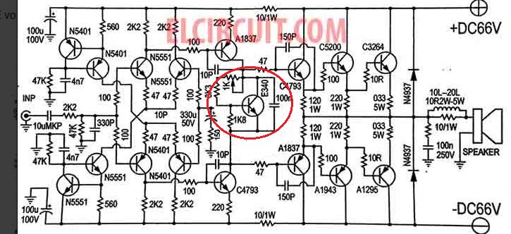

Hi, wäre nett wenn mir jemand weiterhelfen könnte! :)
Zu sehen ist ein Audioverstärker, wobei ich den rot umrandeten Teil
nicht ganz verstehe.
meine Tipp:  Vorspannung der Ausgangsstufe?!
Über eine kurze Erklärung bin ich dankbar ;)
LG niklas
#5580398
Vom Effekt her hat dieser Teil die Wirkung einer einstellbaren Z-Diode.
Der Transistor und dessen R's sind praktisch ein einstufiger
Transistorverstärker mit Rückkopplung vom C zur B des Transistors (über
den 1k-Trimmer) zur Uce-Stabilisierung, was den Effekt einer Z-Diode
ergibt. Und diese "Z" Spannung stabilisiert die Vorspannung der
Endstufen-Transistoren, und damit deren Ruhestrom.

Woher hast Du den Plan? Sogar als Anfänger sollte man bei Betrachtung
der exakten Endstufen-Dimensionierung schon ziemliche bis ernsthafte
Bedenken bekommen. Wozu - um Himmels Willen - sollten die teuren
Endtransistoren (230VDC/17A) von ~ gleich starken Eumeln (230VDC/15A)
getrieben werden???
Völlige Verschwendung (beides). Will mir absolut nicht in den Kopf.
Ich hoffe, Du willst den nicht bauen...  :-(

Doch eines ist Fakt: Der Plan ist nicht nachbauwürdig.
#5580521
Ralph B. schrieb:
> da fehlt sogar ein Widerstand im Gegenkopplungszweig.
> Nämlich vom Ausgang der Endstufe zu dem 330uF in Reihe mit 150 Ohm am
> rechten Eingang der Differenzverstärkerstufen..
und das ist ein richtiges Problem wenn man das nachbauen wollte. Der
sorgt dafür, daß die Schleifenversärkung für Gleichspannung 1 ist...
Noch als Anmerkung zur ursprünglichen Frage: der eingerahmte Transistor
wurde üblicherweise thermisch gut gekoppelt am Kühlkörper der Endstufe
befestigt, damit der Ruhestrom bei Erwärmung halbwegs stabil blieb.
Gruß aus Berlin
Michael

OP #5580947
mit soviel feedback habe ich nicht gerechnet :D
einpaar Dinge die genannt wurden kann ich kurz Richtigstellen/Begründen:
-> Die Dimensionierung der Bauteile bzw. welche verwendet wurden habe
ich
   gar nicht beachtet
-> Kondensator/Widerstand für die Gegenkopplung habe ich mit Paint
entfernt,
   da sie unübersichtlicher Weise mitten über den Vbe-multiplier
gezeichnet
   waren und für meine Frage irrelevant ist (hätt ich erwähnen können)
-> Nein, die Schaltung will ich nicht nachbauen
-> Ich denke ich bin noch Anfänger, denn meine bastel Erfahrung ist noch
   deutlich <10 Jahre
Ich denke das Thema sollte abgeschlossen sein ;)
Danke nochmal für die Hilfe!

Die umrandete Schaltung liefert nicht nur eine für den Ruhestrom
notwendige einstellbare Spannung sondern sorgt für
Temperaturkompensation.
Der Transistor E430 muss auf dem Kühlkörper der Leistungstransistoren
montiert sein.
Wenn sich der Kühlkörper erwärmt, benötigen die Leistungstransistoren
für den gleichen Ruhestrom etwa 2mV je K weniger UBE. Der E340 erzeugt
dann, wenn  er thermisch gekoppelt ist auch 2mV je K weniger Spannung
und der Ruhestrom bliebe in etwa konstant.
Ohne thermische Kopplung liefe der Ruhestrom der Endstufe "davon": Die
Erhöhung des Ruhestroms durch die höhere Temperatur würde die
Transistoren zusätzlich aufheizen, das wiederum würde den Ruhestrom noch
mehr steigern und letzten Endes würde die Endstufe so viel Ruhestrom
führen, das sie zerstört wird.
