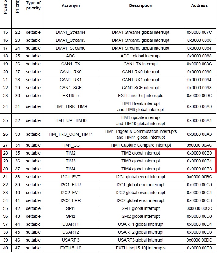

habe ein Problem, IR´s zu aktivieren, die an einer größeren Position als
31 stehen. Bis zur Position 31 mache ich das so.
#define NVIC_ISER 0xE000E100
Für Timer 2 z.B
NVIC_ISER |= 0x10000000;
Geht auch, aber wie läuft das jetzt für einen IR, der an einer größeren
Position als 31 steht?

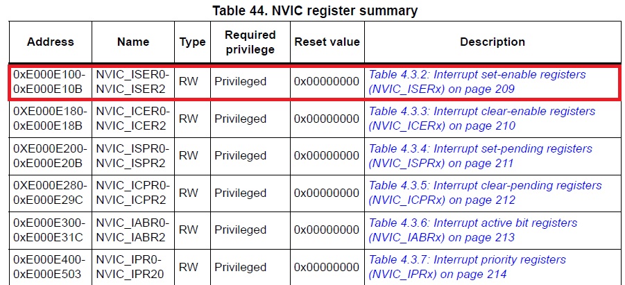

Sry, aber das versehe ich nicht. Es steht nirgendwo, wo NVIC_SER1
anfängt.
(Firma: fritzler-avr.de) #5580678
Steht doch da: Reset value 0x00000000, also 32Bit pro Register.
Nach 32Bit / 4 Byte kommt dann das nächste Register mit wieder 32
Enablebits.
#define NVIC_ISER0 0xE000E100
#define NVIC_ISER1 0xE000E104
usw
Gast #5580697
Das ist das "PM0214 Programming Manual" von ST. Auf diese Manual wird im
Reference unter den Kapitel NVIC verwiesen.

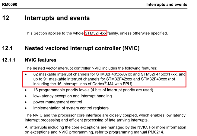

Die STM32Fxx Reference Manuals von ST sind nur für die Peripherie. Der
NVIC gehört zum Kern von ARM und ist daher bei ARM dokumentiert.

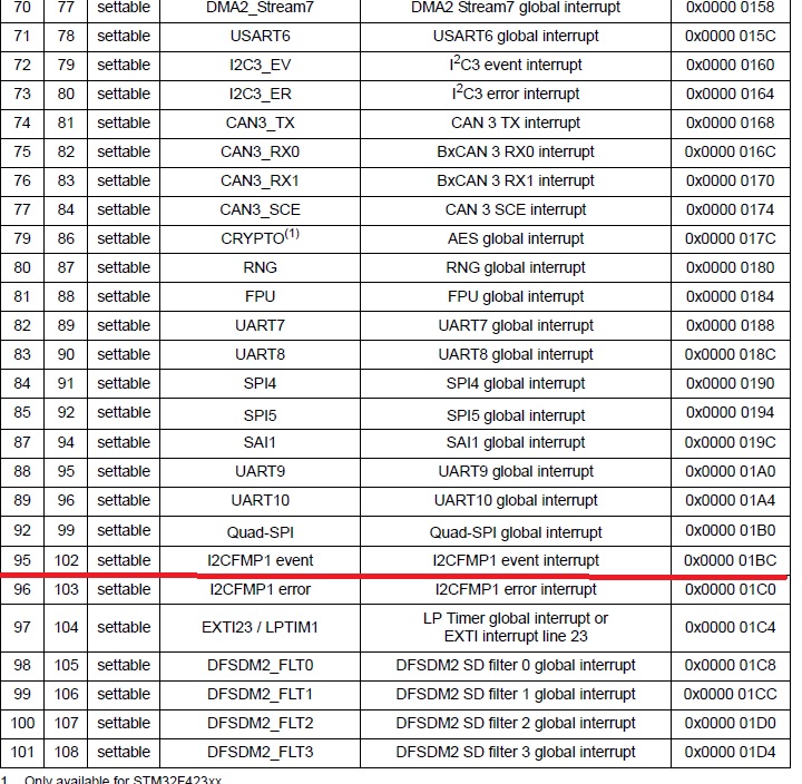

Es verschweigt nichts, diese Register existieren in deinem STM32 auch
nicht.
Die 16 Register brauchts nur wenn auch wirklich alle 256 IRQs im
Silizium vorhanden sind.
Hat dieser STM32 hier aber nicht, also reichen derer 4 Register.
Denn er hat nur 101 IRQ Quellen.
Nen Fehler scheints aber zu geben im Manual.
Erstmal kann ein 4 Byte aligned Register nicht an 0x0B Anfangen und es
wären nur 3 Register.
Geh einfach von aus, dass dort 4 Register hintereinander rumfliegen.
Nenn doch einfach mal welcher STM32 das ist.

Das ist der STM32F413VG
(Firma: fritzler-avr.de) #5580720
NUnja, mal wieder die Db Qualität von ST.
"52 maskable interrupt channels (not including the 16 interrupt lines of
Cortex®-M4 with FPU)"
Aber in der Tabelle sins 101 IRQ Quellen.
Die 52 Quellen passen natürlich in 2 Register, daher stehen auch nur 2
Register in dem anderen Paper.
Beim Refman vom F205 steht zB was von:
"81 maskable interrupt channels (not including the 16 interrupt lines of
Cortex®-M3)"
Die IRQ Quellen gehen dann auch bis Position 80.
