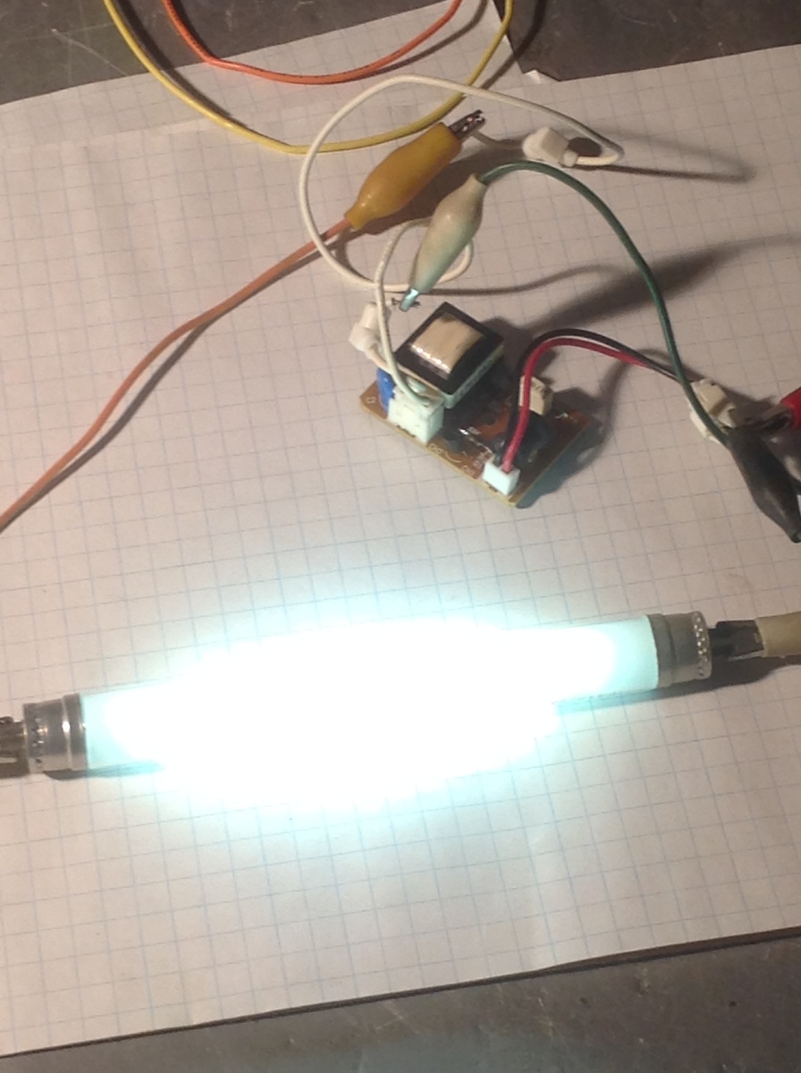

Hallo uC Community,
für mein derzeitiges Projekt werde ich eine UV(c)-Strahlungsquelle
betreiben.
Nach einigem Suchen wurde ich bei bei den Teich-Entkeimungslampen fündig
und habe mir folgende Lampe zugelegt:
https://www.conrad.at/de/entkeimungslampe-g5-4-w-o-x-l-16-mm-x-136-mm-29-v-osram-1-st-758190.html
Da solche Lampen nur als Ersatzteil für Filteranlagen, und nicht als
"Bauteil" verkauft werden finde ich leider keine Datenblätter bzw.
Informationen bezüglich des Betriebs solcher Lampen.
Daher meine Frage, ob jemand "Bastelerfahrung" mit solchen Lampen hat,
da ich bisher nur mit alltäglichen Leuchtstoffröhren mit 230V/AC zu tun
hatte. Deshalb machen mich speziell die angegebenen 30V (DC?) ein wenig
stutzig.

Zu recht. Die 29V (AC) sind die Brennspannung. Damit geht die Lampe aber
nicht an. Du brauchst zum Zünden eine viel höhere Spannung (ich schätze
500...1000V) und dann eine Strombegrenzung auf den Nennstrom (Drossel,
elektronisches Vorschaltgerät). Die Brennspannung stellt sich dann von
selbst ein (die Lampe bestimmt die). Es ist genau wie bei den alten
Leuchtstoffröhren. Im Grunde ist das eine, nur mit mehr Quecksilber und
ohne Leuchtstoff.

Nimm die Elektronik einer Compact Sparlampe geringster Leistung (8W) und
gut ist. 12V Camping Leuchten mit ähnlichen Röhren funktionieren auch.
Es geht auch mit einem kleinen Netztrafo (5W) als Drossel mit den
Heizungen in Serie und einen kleinen Deuckknopf zwischen den
Heizwicklungen. Ein paar Sekunden drücken um die Heizung zum Glühen
bringen und Schalter auslassen. Der Induktions Spannungs Impuls zündet
dann die Lampe. Habe ich in den 90er Jahren mit meiner UV Quarz Röhre
für EPROMS so gebaut und funktioniert absolut zuverläßig.

Das IST eine Leuchtstoffföhre für 230V nur ohne Leuchtstoff. Nutze ein
Vorschaltgerät für 230V, z.B. von Pollin
https://www.pollin.de/p/geldschein-pruefer-dl-06-530682
oder die Elektronik einer zerbrochenen 4W Energiesparlampe dafür.
Bzw. Bei Batteriebetrieb eben die Elektronik von
Batteriegeldscheinprüfern (die allerdings 4W Lampen eher nur mit 1W
betreiben, seriöse 4W habe ich für 6V oder 12V noch nie gesehen, nichg
mal einen Bauvorschlag).

Erstmal danke für die Antworten,
(ich hatte bereits die Vermutung, dass diese Lampe ähnlich einer
"normalen" Leuchtstoffröhre gezündet werden muss...danke für die
Bestätigung)
speziell die Idee einen Hand-Geldscheinprüfer auszuschlachten finde ich
gut.
Nach einer kurzen Suche wird es wohl folgender werden:
https://www.amazon.de/MD-119-Geldscheinpr%C3%BCfer-integrierter-Taschenlampe/dp/B000TK3EJ0/ref=sr_1_16?rps=1&ie=UTF8&qid=1539017173&sr=8-16&keywords=geldscheinpr%C3%BCfger%C3%A4t&refinements=p_76%3A419122031
(Batteriebetrieben, da ich den ganzen Aufbau gerne über ein
Labornetzteil betreiben würde)

Die Backlight Versorgungs Inverter von alten LCD Monitoren könnten
möglicherweise leistungsfähig genung sein und verwenden oft 12V.
Das sind CCFL Inverter, die haben eine völlig andere Spannungslage und
Ströme und sind für T5 Röhren völlig unpassend.

Sprichst Du aus praktischer Erfahrung?
Ich befasste mich vor Jahren mit einem solchen CCFL Inverter und er
verhielt sich wie eine Konstantstromquelle mit sehr hoher
Leerlaufspannung ohne Last. Jedenfalls hatte ich keine Probleme ähnliche
4W/8W Röhren damit zu starten und zu betreiben. Zumindest mit dem
Ausschlachtmodul das mir in die Hände fiel funktionierte das
einwandfrei. Gezündete Leuchtstoffröhren brauchen ja Strombegrenzung.
Die Brennspannung ist je nach Bauart/Leistung sowieso nur um die
40-100V.
Auch funktionieren tragbare 12V Campingleuchtstofflampen sehr gut.

von Gerhard O. (gerhard_)
hinz schrieb:
> Gerhard O. schrieb:
>> MaWin schrieb:
> Er kennt den Unterschied zwischen wenigen mA und 170mA.
Wer ist "Er"?
Was mich betrifft hat die Leuchstoffröhre mit dem CCFL Inverter völlig
normal geleuchtet. 50-100mA werden es schon gewesen sein müssen um die
Röhre normal leuchten zu lassen. Es ist leider so, daß es trotz der
Unkenrufe funktionierte.
hinz schrieb:
>> normal geleuchtet.
> Das Märchen kannst du anderen erzählen.
Dann war es höchstwahrscheinlich kein wirklicher CCFL Inverter. Das Teil
hatte mir jemand als Solches geschenkt und technische Daten waren nicht
vorhanden und Herkunft unbekannt. Wenn ich das Teil wieder finde, dann
teste ich es nochmal. Es war also aller Wahrscheinlichkeit nur ein
normaler 12V Inverter für eine mobile Lampenanordnung und kein CCFL
Inverter. Das würde das "Märchen" allerdings erklären. Ich testete es
mit einer 4W 20cm Röhre von einer Camping Lampe. Einen Inverter aus
einem ausgeschlachteten Monitor habe ich selber allerdings nie so
getestet.
Ich habe auch mal schnell über CCFL nachgelesen und muß Mawin und Dir
deswegen rechtgeben. Diese Röhren operieren tatsächlich mit drastisch
höherer Brennspannung und viel niedrigerem Strom für gleiche
Verbrauchsleistung. Also kann es kein CCFL Inverter gewesen sein.
Tut mir leid, wenn ich mich damit "blamiert". Ist auch schon lange her.
In der Zwischenzeit gab mir das keine Ruhe und ich suchte das mysteriöse
Teil heraus. Es ist tatsächlich ein CCFL Inverter weil die
Ausgangsstrippen noch die Enden einer zerbrochenen Röhre dran hatten.
Trotzdem wollte ich mal sehen ob es noch funktionierte. Die Helligkeit
ist schätzungsweise vielleicht 20-30% vom Normalwert. Die Stromaufnahme
bei 12V lag bei 0.3A. Da der Strom bei CCFL wegen der viel höheren
Brennspannung viel kleiner ist, verständlich. Also volle Helligkeit war
von mir offensichtlich übertrieben:-)
Vollständigkeitshalber anbei ein Bild der Anordnung.
Gerhard

von MaWin (Gast)
Natürlich. Der Strom ist viel zu gering, die hohe Spannung nützt nichts,
die bricht unter der Belastung zusammen, solche Inverter sind ja
Stromquellen.
von MaWin (Gast)
Gerhard O. schrieb:
> Die Helligkeit ist schätzungsweise vielleicht 20-30% vom Normalwert
Na denn. Schätzungsweise nocb viel weniger. Wenn der CCFL Inverter auch
für 4W wäre, an dann 560V, bringt er 7mA was bei 29V an der T5 Röhre nur
noch 0.2W wären.
Vermutlich ist dein CCFL aber für stärkere Röhren, sagen wir 40W mit
50mA an 800V was an der T5 dann immerhin 1.5W wären.

von hinz (Gast)
> 50mA an 800V
Bei der geringen Länge der HV-Leitungen wohl kaum.
> noch 0.2W wären.
Bei nur 7mA ist die Brennspannung der T5 etwas mehr als 29V.
