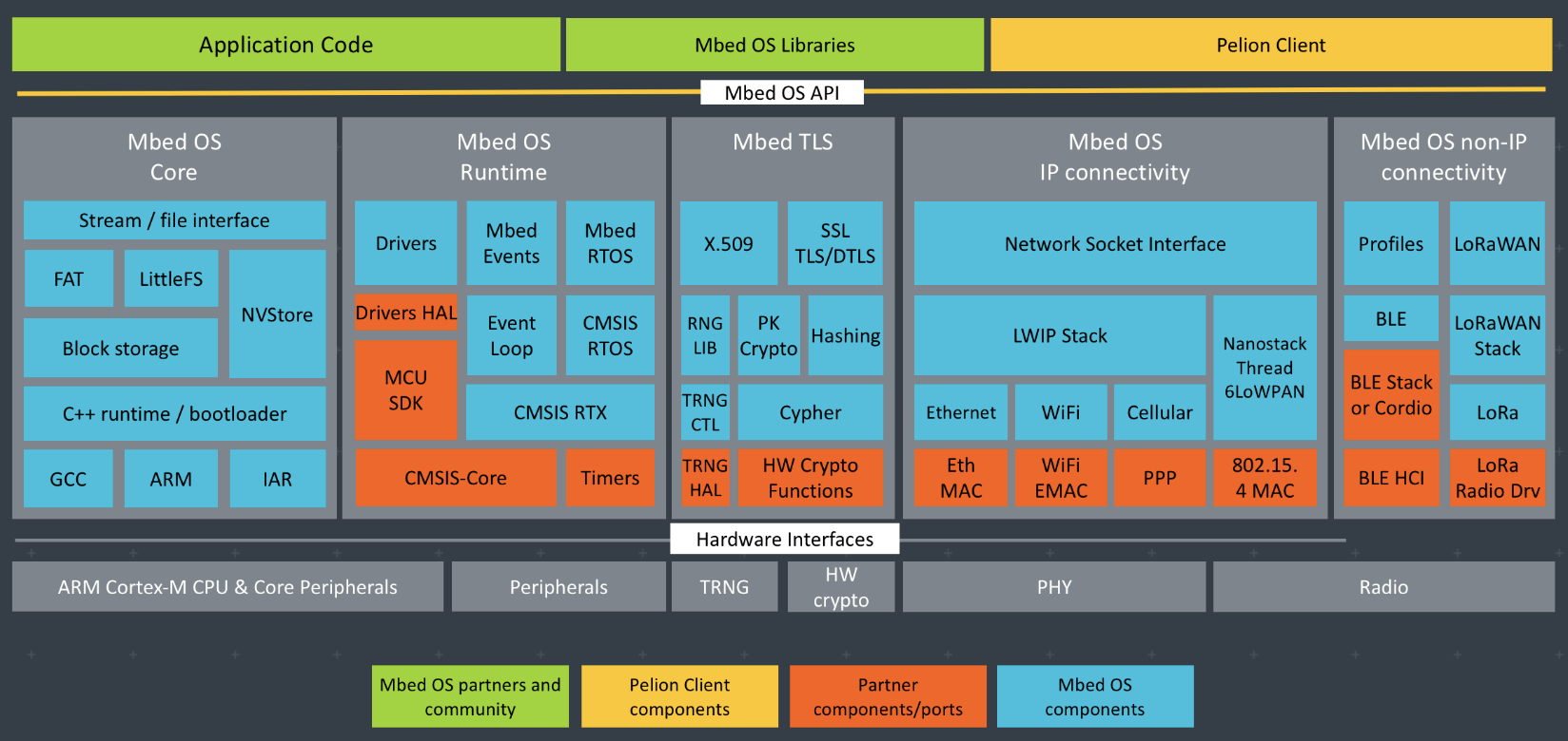

Gast #5581468
Stefanus schrieb
>das ärgerliche ist, dass die Cores alle ein bisschen anders sind.
Ja, die Arm-Prozessoren sind ein wenig über die Möglichkeiten der AVRs
hinaus gewachsen. Leider ist es so wie bei vielen Softwarearchitekturen:
Wenn es keine "Normungskommision" mehr gibt, entsteht Wildwuchs.
Da hat es Embed schon einfacher. Die einigen sich einfach selber. Hier
ein schönes Architekturbild:
https://os.mbed.com/docs/v5.10/introduction/index.html

Gast #5581469
Das Disco mit dem F407 ist erstmal nicht direkt ‚mbed enabled‘, dafür
fehlt die standard Programmierschnittstelle. Aber für diese MCU ist
schon alles vorhanden und die Anpassungen sind relativ gering.
In mbed sind Klassen für die Standardinterfaces und ein RTOS.
Spezialitäten wie Audio sind nicht im Core OS und muss man suchen. Für
STM kann man Code von CubeMX integrieren weil beide den HAL nutzen.
Einfacher für den Anfang sind die Nucleos die schon mbed enabled sind.
Das alte Disco habe ich glaube ich auch noch, kann dafür etwas zusammen
bauen. Mit dem STM32F407VE auf einem Chinaboard spiele ich auch gerade.

Gast #5584937
was bedeutet für dich läuft/läuft nicht?
Die 'cores' sind ja ein sehr dehnbarer Begriff bei den STM32 Boards.
Bisher hatte ich das für das gemeinsame Arduino API gehalten, aber das
ist ja mehr eine Codesammlung für verschiedene Schnittstellen,
Peripherie und Hilfsfunktionen. Da es für die ganzen Erweiterungen keine
Richtlinien gibt sieht das sehr chaotisch aus.
Da ist mbed erstmal minimalistischer, der Kern sind wirklich nur die
Schnittstellenklassen, RTOS (bei mbed-os, vorher mbed 5 genannt), eine
Softwaretimerklasse und z.B. die Basis für Filesysteme. Jetzt kommen
weitere Komponenten hinzu, erstmal einiges für IoT weil ARM dafür wohl
Verbündete hat. Netzwerk und SD Karte mit zwei Dateisystemen gehört auch
zu den Erweiterungen in mbed-os, USB funktioniert schon für einige
Targets, da wird aber noch dran gearbeitet.
