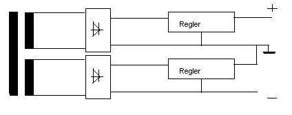

Ich habe da eine prinzipielle Frage:
Ich habe hier einen Transformator der zwei getrennt Sekundärwicklungen
hat. Ich will mir damit positive und eine negative Spannungsversorgung
damit realisieren.
Mir ist bekannt dass es für den negativen Teil eigene Linearregler
gibt. Ist es aber "ohne Probleme" möglich zwei Bausteine für positive
Spannungen zu verwenden und die Ausgänge seriell zu verschalten und den
so entstandenen Mittelpunkt als Masse für die Schaltung dahinter zu
verwenden?
Gast #352100
Sollte prinzipell schon funktionieren. Nur empfehle ich auch, dass du
eher einen positiven und einen negativen Spannungsregler nimmst.
Im Anhang wäre die Schaltung wie du sie gemeint hast oder?(sollte eher
ne Skizze sein ;-))
Gast #352101
Wenn Du nen Trafo mit getrennten Wicklungen hast und beide
Ausgangsspannungen separat gleichrichtest, glättest und jeweils einen
positiv-Regler spendierst, dann kann Dich niemand daran hindern, die
beiden (galvanisch getrennten) Spannungen so zu verschalten, wie Du es
willst (also z.B. plus von der einen an Masse der anderen, dann haste
in Bezug auf Deine neue Masse einmal positive und einmal negative
Spannung...). Allerdings existieren Schaltungen, mit denen man mit
weniger Schaltungsaufwand (v.a. was den Gleichrichter angeht) aus einer
Doppelwicklung eine symmetrische Spannung erzeugen kann.
