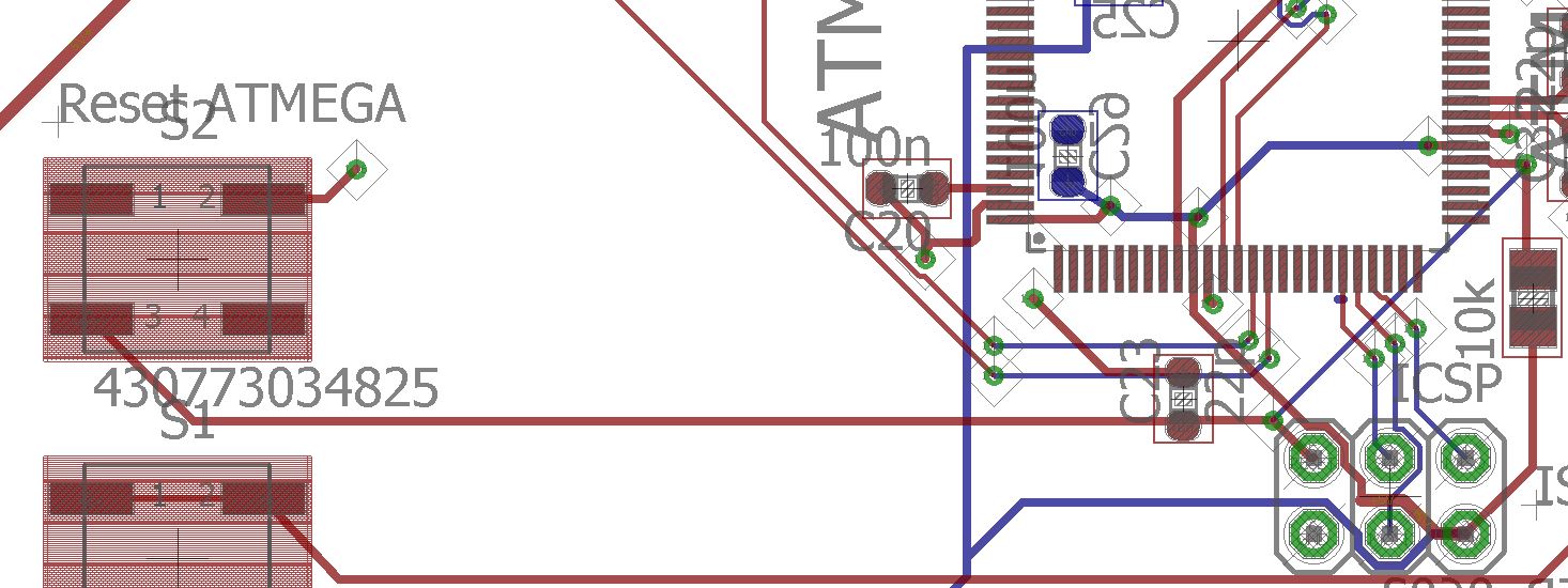

Im Ganzen ist auf dem Bild (siehe Anhang) das ganze nochmal dargstellt.
Falls fragen zur genauen Verbindung des ISP Headers aufkommen ist auch
nocheinmal das Layout sowie Schaltplan angehängt.

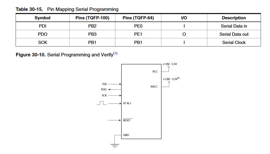

Laut Datenblatt des ATMEGA 2560 auf Seite 339 ist das PIN Mapping für
serielle Schnittstellen beschrieben. Im Anhang befindet sich der
Ausschnit der Seite.
Gemessene Spannungen sind 4,98V an dem 5v Pin des Headers. (Denke das
ist oke so)
1,99V an dem falsch bezeichneten MOSI Pin (sollte PDI heißen, muss ich
abändern im Plan)
1,99V an dem flasch bezeichneten MISO Pin (sollte PDO heißen, muss ich
abändern im Plan)

Ma S. schrieb:
> Habt ihr mir evtl. weitere Quellen wo ich nachsuchen könnte was nicht
> passt oder Ideen was man womöglich mal versuchen könnte ?
Das Problem sitzt vor dem Bildschirm.
Vermutlich hast du am ISP Connector GND nicht angeschlossen.
Aber das ist nur Spekulation denn aus dem Chaos-Ausschnitt
deines Layouts kann man das nicht genau schlussfolgern.
Vielleicht ist der ISP Connector auch gespiegelt angeschlossen.
Alles Chaos, das Layout ist auch fällig für eine gründliche
Nacharbeit.
OP
Danke Beo für die Kritik,
Das ist mein erstes Layout muss ich gestehen.
Nächstes mal schick in das komplette Layout mit.
Ich habe den Fehler jetzt gerade gefunden :-).
Die Pinbeschreibung des ICE ist relativ dürftig, die Pinbelegung des ISP
Headers ist leider nicht korrekt beschrieben und Pin1 ist nicht klar
erkennbar. Nach einer kleinen Adapter bastellei hat es Funktioniert, die
Tabelle unter SPI Target connection:
http://www.microchip.com/webdoc/GUID-DDB0017E-84E3-4E77-AAE9-7AC4290E5E8B/index.html
hat dann funktioniert.
Danke trotzdem soweit mal ! =)
