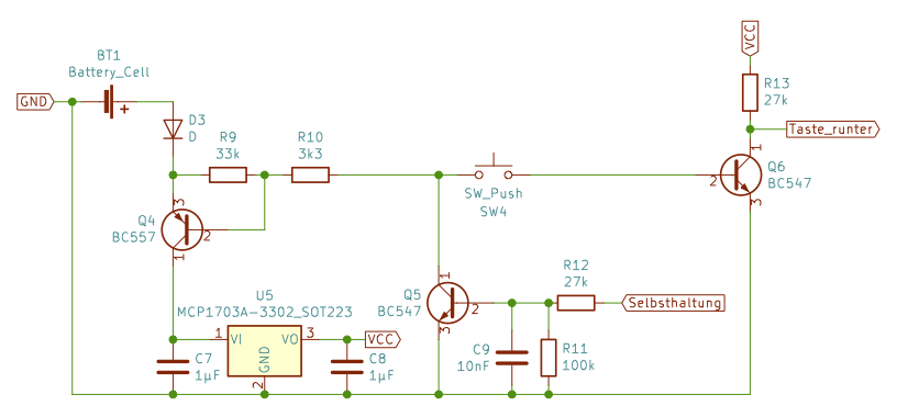

ich möchte die Selbsthalteschaltung vom Transistortester nachbauen, um
eine eigene Schaltung damit ein/ausschalten zu können.
Diese hier:
https://raw.githubusercontent.com/svn2github/transistortester/master/Hardware/Max/fritzing_diagram.png
Ich versuche sie gerade zu verstehen, da ich zB die Led nicht brauche
Um den Spannungsregler zu versorgen muss T3 auf GND gezogen werden. T1
erledigt das dann, wenn der AVR läuft, aber wie bekomme ich das Signal
am Anfang auf GND?
S1 hängt ja nich an GND, sondern an einer Basis. Reicht das schon, um
damit T3 durchzusteuern?
OP #5582638
ich habe das jetzt nachgezeichnet. Funktioniert das auch so ohne Led,
oder hat diese noch eine andere Funktion?
Weiters die Diode D3 in meinem Bild hier..dient die nur als Verpolschutz
und könnte ich sie dann entfernen oder hat sie noch eine andere
funktion?
Würde vermutlich auch nochmal Strom sparen.
Da müsste man die SW konsultieren, was der PD7 in der Originalschaltung
machen soll.
Dort wäre jedenfalls unterscheidbar, ob die Taste nochmals während der
aktiven Phase gedrückt wird; z.B. um eine Messung neu zu starten. Lässt
man die LED weg, dann kann der T2 nicht mehr leitend werden, wenn T1
schon leitet.
Wenn das nicht notwendig ist, braucht man auch in deiner Schaltung auch
den Q6 nicht. Einfach den Taster parallel an C und E von Q5 anbringen.
Die SW muss halt als erstes das Signal 'Selbsthaltung' setzen.
> funktion?
Nein, das ist nur Verpolschutz. Bei Batteriebetrieb ist das auch
sinnvoll. Einzige Zweitfunktion: ein klein wenig Verlustleistung
übernimmt diese vom Spannungsregler.
Nein, die Diode D3 spart keinen Strom.
Aber ohne die LED kann man vermutlich den R10 und auch R9 (deine
Schaltung) höher wählen, das spart Strom. Es hängt eben davon ab, wie
viel Strom dein Prozessor braucht. Die Basis von Q4 sollte etwa 1/30 bis
1/50 des Prozessorstroms abbekommen.
R10 ist in der Originalschaltung deshalb so niedrig, weil ja die LED
auch ein paar mA zum Leuchten benötigt - Einschaltkontrolle.
Man kann für Q4 auch einen pMOS nehmen, dann kann R9 100k haben und R10
weggelassen werden. Spart noch mehr Strom.

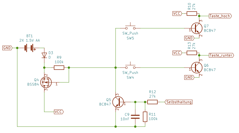

"Dort wäre jedenfalls unterscheidbar, ob die Taste nochmals während der
schon leitet."
ja ich muss auf jedem Fall im eingeschaltenen Zustand den Taster erneut
drücken können, da man mit dem Taster die Zeit eines Countdown
einstellen können muss.
Den Spannungsregler lasse ich nun wohl ganz weg, weil das ganze auch mit
zwei Mignonbatterien zu funktionierend scheint
EDIT:

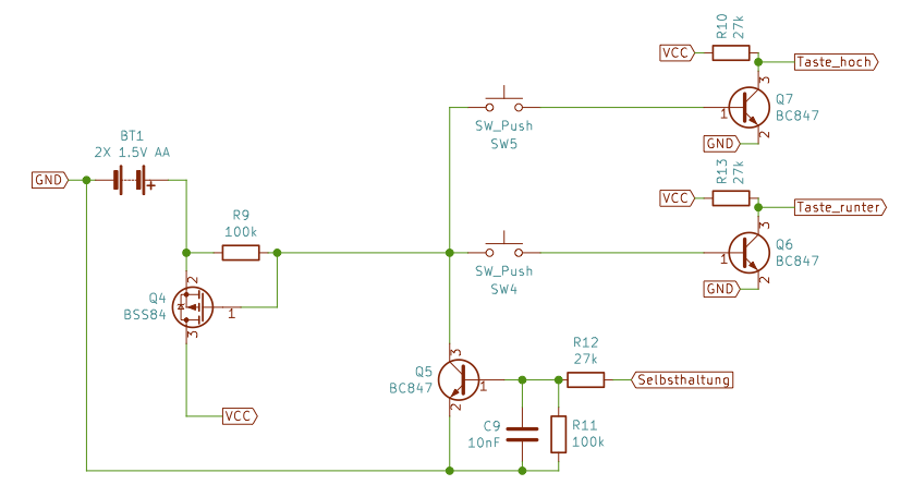

Ich habe jetzt den Schaltplan mit euren Aussagen verändert und eine
zweite Taste hinzugefügt. (was man mit dieser Led macht oder wie man sie
ersetzen kann weiß ich auch noch nicht und bin für Anregungen dankbar)

Klar, die Verpolschutzdiode muss man nicht haben, wenn man anderweitig
eine Verpolung verhindern kann.
Mit 3V wird es wieder schwierig mit dem MOSFET, bei 9V war das kein
Problem. Der sollte für U_GS etwa > 4..5V bekommen. Ob weniger auch
geht, hängt von der (mir) noch unbekannten Stromaufnahme deiner
Schaltung ab. Aber 2 AA bringen nur neu zusammen 3V, kurz vor
Entladeschluss sind es nur noch 2V. Damit kannst du den BSS84 nicht mehr
betreiben (und nur noch manche Prozessoren). Vielleicht klappt das mit 3
AA Zellen.
Wenn du die beiden Taster auch im Betrieb nutzen willst, dann musst du
es schaffen, für die Transistoren auch die 0.7V UBE zu erhalten. Das
hatte in der Originalschaltung die LED mit ihrem Spannungsabfall von
etwa 2V sichergestellt. Wenn die Selbsthaltung aktiv ist, fallen an der
CE-Strecke von Q5 kaum 100mV ab. Damit bekommst du Q6 und Q7 nicht
leitend, wenn du eine Taste drückst.
Ist ein dritter Taster ein Problem? Einen für's Einschalten, und zwei
für hoch und runter. Die beiden kannst du direkt mit Pullup an einen
Port des Prozessors hängen - ohne die Transistoren Q6 und Q7. Und dann
den Einschalttaster einfach parallel zu CE von Q5.
So, wie im Bild geht das Lesen von Hoch oder Runter nur einmal beim
Einschalten, bevor die Selbsthaltung aktiviert wird. Danach sind die
Tasten tot.
Bei SW-Start: 1. Lesen der Tasten, 2. Selbsthaltung aktivieren. Es kann
ja sein, dass das dir reicht.
