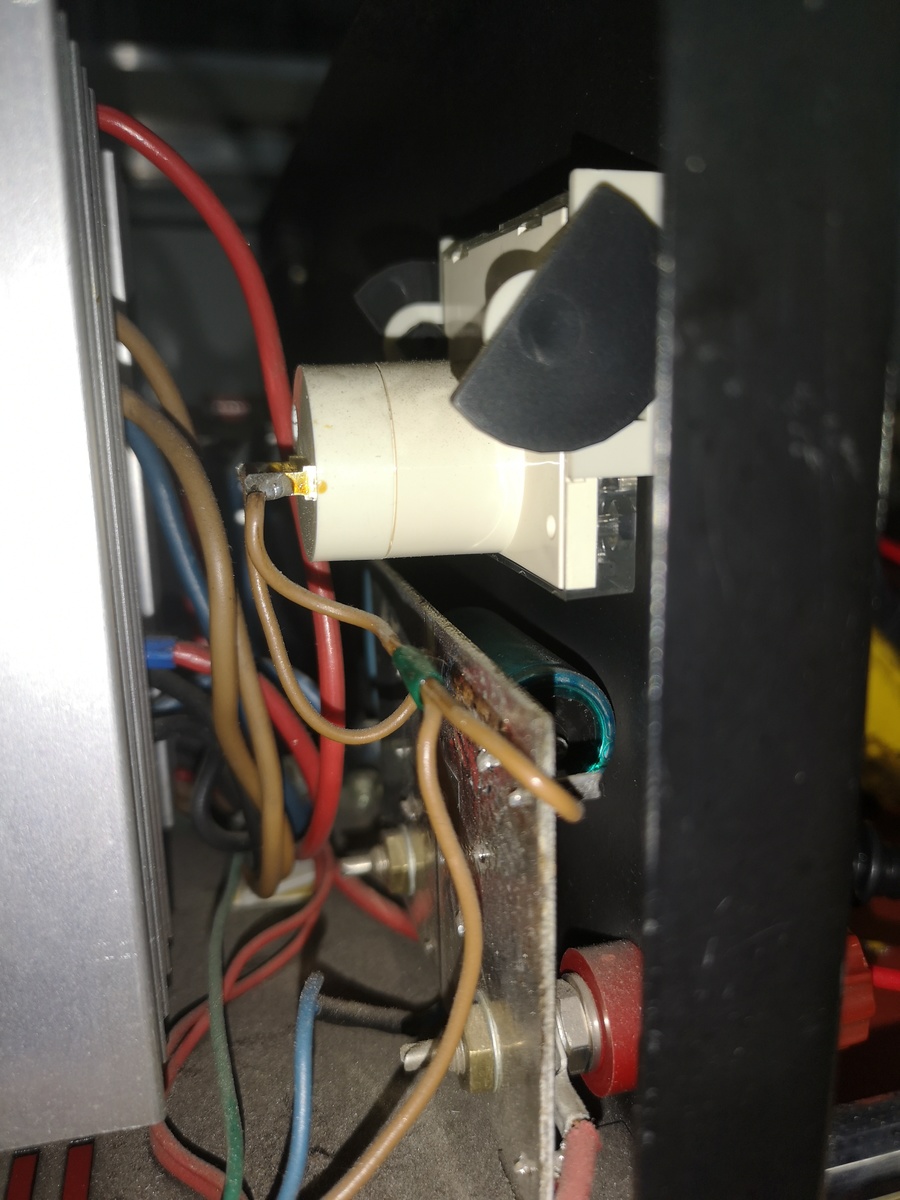

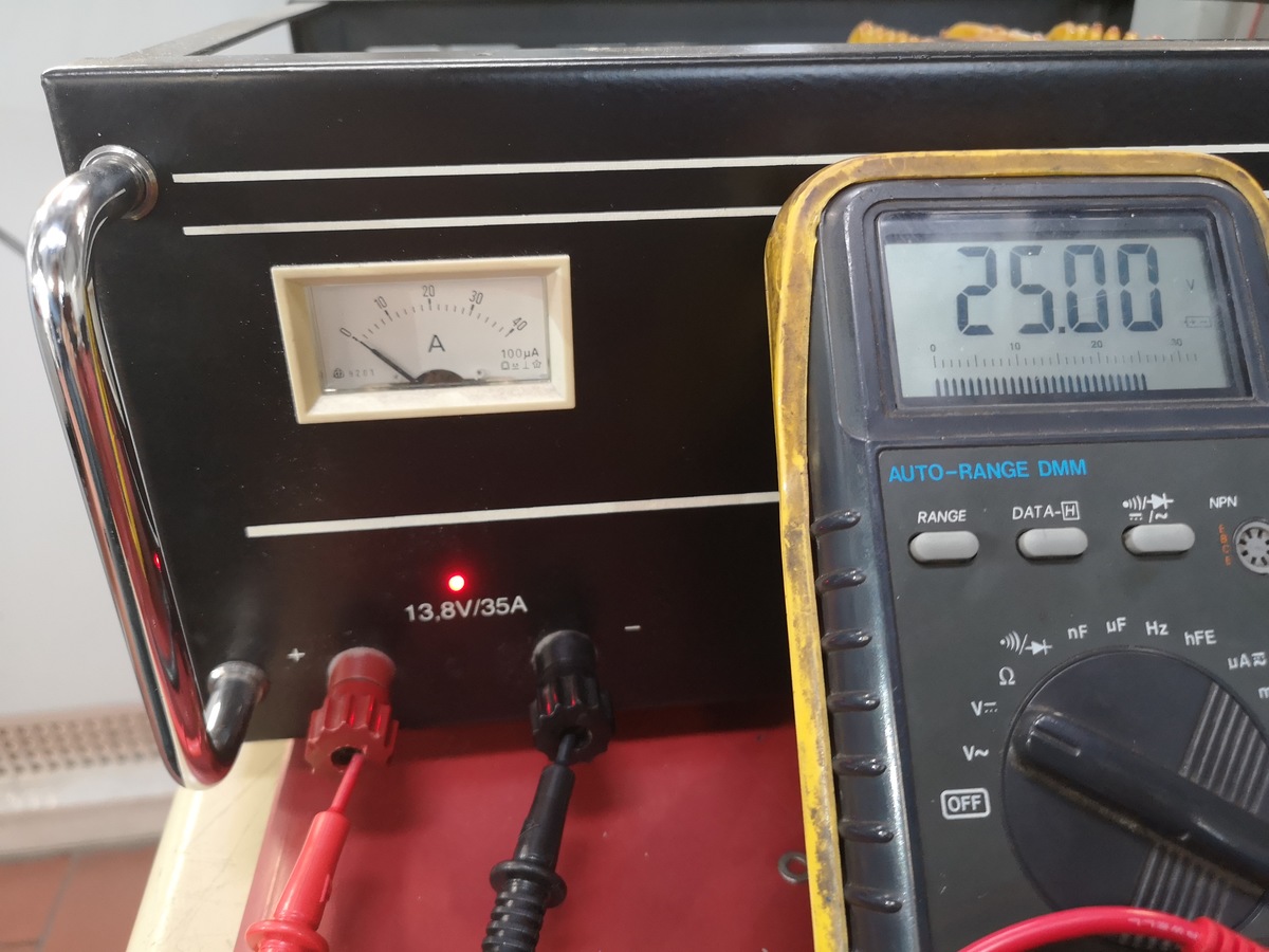

Hallo ich habe ein Voltcraft 13,8V 35A Netzteil und ausversehen, als es
ausgeschaltet war 24V DC auf die output buchsen gegeben, seitdem
Schaltet das Gerät auch nurnoch 24V raus  (ist eigentlich ein reines
13,8V Netzteil und sollte 24V garnicht können.
jemand ne idee, wasses da geschossen hat?  bräuchte wieder 12v :P

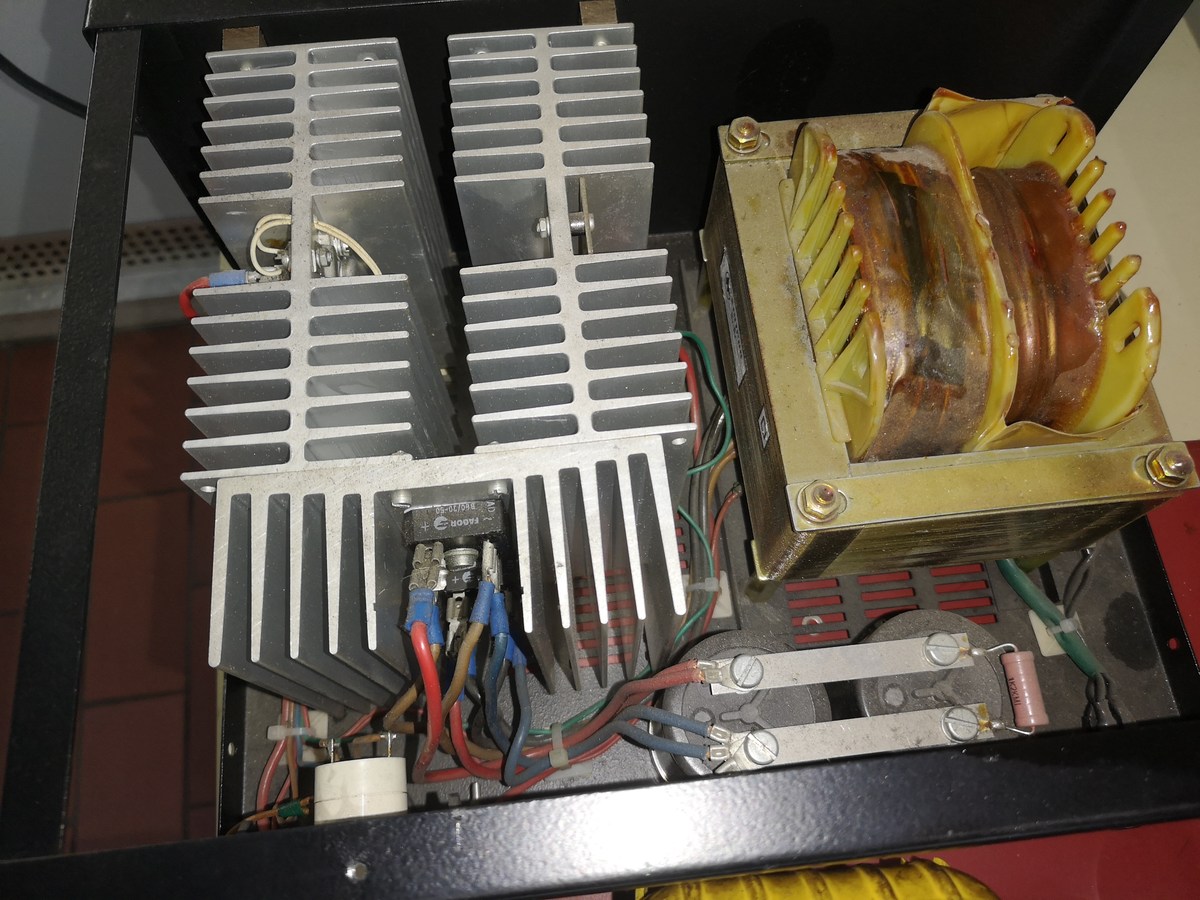

Ohne Schaltplan bleibt also nur:
- Sind irgendwo Schäden an Bauteilen zu sehen ist (angekokelt, geplatzt,
- Leistungstransistoren auslöten und messen oder gleich auf Verdacht
austauschen.
- Schaltplan selber rekonstruieren:
  * Erst einmal die Endstufe mit Ansteuerung.
  * Was ist das für ein IC? Mit Datenblatt seine Umgebung analysieren
und messen, oder IC auf Verdacht tauschen.

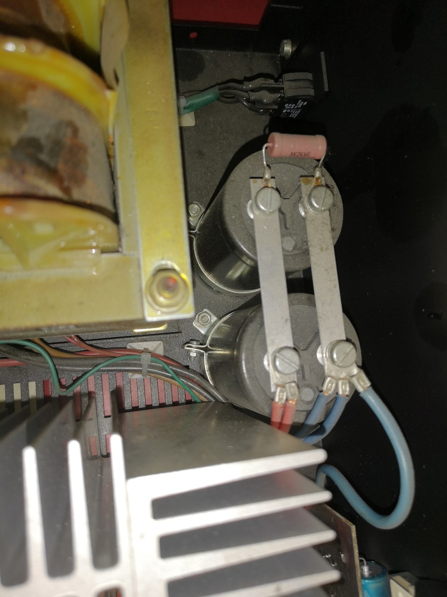

(Firma: fritzler-avr.de) #5582920
Belaste es doch mal mit 2 12V Halogenlampen in Reihe.
Wenn dann die Spannung stark einbricht sind die Endstufentransistoren
auf Durchgang und die SPannung von den Glättungselkos liegt direkt an
den Ausgangsklemmen.
Durch den rückwärtsfließenden Strom bei deinem 24V Malleurchen sind die
zum Ganzleiter geworden.
Also alle Transistoren auf den großen Kühlkörpern tauschen.
Gast #5582943
Wenn man Glück hat nur einer davon, das müsste man ausmessen, z.B. indem
man sie vom Ausgang abtrennt und dann einen nach dem anderen wieder
verbindet.
Sicherer ist natürlich alle zu tauschen, so ein Transistor kann auch
ohne Totalausfall geschädigt sein. Die Frage ist auch was dranhängt und
welches Risiko man da eingehen will.
Georg

Danke ich werd die Transistoren mal tauschen,  da hängt nur ein
Standheizungs Prüfstand dran, nix Sensibles
