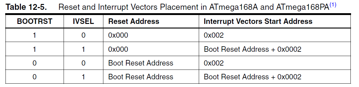

ich stehe vor einem Rätsel. Soweit ich das sehe, ist der Arduino Uno und
Nano (mit 328p) hardwaremäßig identisch, außer dass beim Nano noch
analoge Ausgänge mehr raus geführt sind.
Wenn ich nun den Bootloader für den Uno brenne, wird als high fuse 0xDE
(256 words) programmiert. Wenn ich den Nano brenne, wird stattdessen
0xDA (1024 words) gebrannt. Komischerweise wird aber bei beiden
Vorgängen das identische Image gebrannt. Da kann doch was nicht stimmen?
Wenn ich mir nun das Image anschaue, so fängt dieses bei 7E00 an. Daraus
würde ich schließen, dass 0xDC (512 words) richtig wäre.
Wie kann ich aus dem Image des Bootloaders den richtigen Bootvekor
ermitteln und warum wird der beim Arduino unterschiedlich gesetzt,
obwohl der Prozessor der gleiche ist? Ist das überhaupt korrekt so?
Drauf gekommen bin ich dadurch, weil ein Sketch, der auf dem Uno läuft,
auf dem Nano nicht läuft. Ich verwende aber gar keinen Analogpin,
weshalb da ja kein Unterschied sein dürte. Der Sketch belegt auch nur
53%, bzw. 55% des Speichers, weshalb mir auch nicht klar ist, warum das
mit der Bootloadergröße zusammen hängen soll.

Dann muss ich meine Frage noch ein drittes Mal stellen:
Wie kann ich den Startwert des Bootloaders/Fusebit aus dem Image
erkennen? Wie ich oben ja schon geschrieben habe, sehe ich eine
Diskrepanz zwischen ermitteltem Wert und offensichtlich richtigem Wert.
Du schreibst, 0xDE sei richtig. Meine Beobachtung aus dem Image wäre
0xDC. Meinem Verständnis nach wäre bei 0xDE die Hälfte des Bootloaders
VOR dem Einsprung. Wo liegt der Denkfehler?
So ganz erschließt sich mir sowieso die Boot start address nicht. Diese
liegt wohl dann bei 0x3F00. Im Hex des Images fängt dieser aber bei
0x7E00 an. Wo kommt der Unterschied her?
Gast #5583571
Da ist kein Unterschied.
Deine Zahlen sind falsch interpretiert.
Deine 0x7E00 ist eine Byteadresse.
Im Datenblatt werden Wortadressen (z.B. 0x3F00) genannt.
Darum der doppelte Wert.
Ansonsten:
Du hast alles richtig erkannt.
Und ich weiß auch nicht wie ich es dir erklären kann, ohne mich genauso
oft zu wiederholen, wie du fragst.
Also nochmal:
Wie schon gesagt, ein Versehen der Entwickler.
Sie haben einen Bock geschossen, und wir müssen damit leben, oder machen
es richtig, sind dann aber nicht mehr kompatible mit dem Rest der
(Arduino) Welt.
Der Bootloader belegt nur den 1/2 konfigurierten Bereich.
Der Der Bereich zwischen Einsprungpunkt und Bootloader wird beim Chip
erase mit 0xffff gefüllt. Und dieses entspricht einem NOP
Das führt dazu, dass obwohl der Einsprungspunkt, für den Bootloader,
falsch ist, der Prozessor über die NOPs bis zum Bootloader läuft und
dieser dann ausgeführt wird.
Die Probleme beginnen böse zu werden, wenn das Programm so lang wird,
dass es in den Bereich ragt. Um das zu verhindern, ist der
upload.maximum_size des original Nano so klein eingestellt.
Es bringt nichts die Einstellung zu verändern, ohne die Fuses
anzupassen.
Und genau das habe ich versucht dir zu zeigen.
