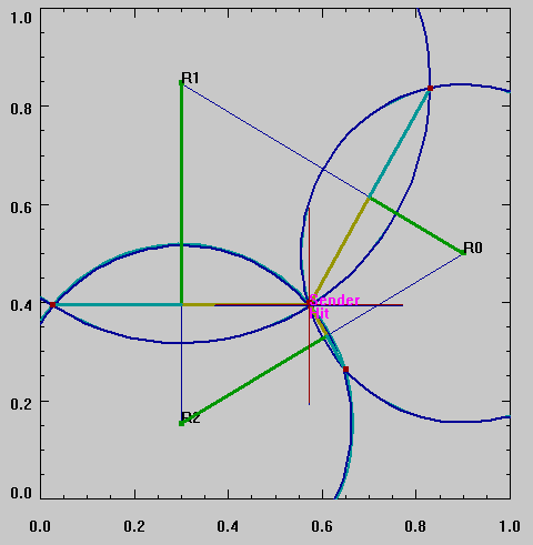

2. Schritt: je Empfänger erhält man einen Kreis (mit Radius
  Abstand Sender-Empfänger), auf dem der Sender liegt, d.h.
  je zwei Empfänger erhält man als Schnitt zwei mögliche
  Punkt, d.h. für alle 3 Empfänger erhält man so sechs Punkte.
3. Schritt: von den sechs Punkten sind 3 Punkte in etwa
   "gleich". Der Durchschnitt davon ist dann in etwa die
   Position des Senders (im numerisch möglichen Rahmen)
(Voraussetzung: homogenes Feld, keine Reflexionen etc.)

von Sigi (Gast)
Sneef schrieb:
> Das wird nicht funktionieren. Die Sendestärke des Senders schwankt ja
> beliebig (siehe oben). Daher ist eine direkte Zuordnung von Signalstärke
> zu Entfernung nicht möglich.
Deswegen wird ja im Schritt 1 die Projektion auf eine
Skala ausgeführt (sozusagen eine Art Vorbereitung).
Dabei muss natürlich die relativen Unterschiede einfliessen,
d.h. die schwankende Signalstärke.

von Sigi (Gast)
Bernd schrieb:
> Wenn das Signal sich während der Messung der drei Empfänger ändert, ist
> das Problem nicht zu lösen, da es nicht klar ist, ob die beliebige
> Schwankung oder die Entfernung die Signalstärke bestimmt.
Danke Bernd, sehr interessanter Einwand: Aber, wenn sich
die Sendeleistung ändert, dann für alle 3 Empfänger
gleichzeitig. Eine Positionsänderung hingegen führt zu
einer nicht gleichgrossen Änderung, d.h. beide Effekte
lassen sich mathematisch (im Rahmen der Numerik bla..)
voneinander trennen.

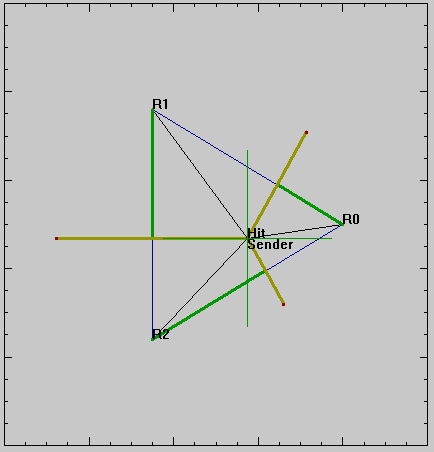

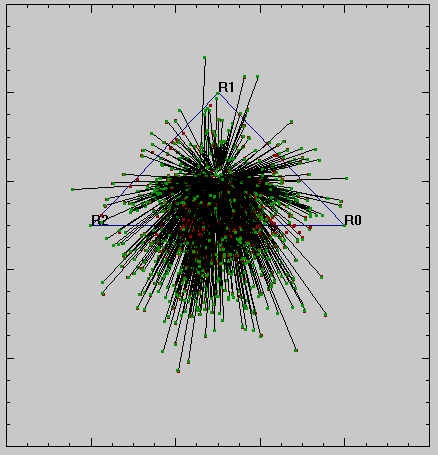

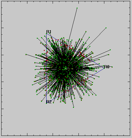

von Sigi (Gast)
Positionsbestimmungen sind ja für viele Probleme
interessant, deshalb habe ich das ganze mal in SW
gefasst und ausrechnen lassen.
Das Erste Bild zeigt den Aufbau, Sender plus drei
Empfänger sowie die berechnete Senderposition.
Die beiden letzen zeigen je 1000 Berechnungen,
jede Linie stellt den Unterschied zwischen
baryzentrischer und meiner Berechnung da. Es ist
gut zu sehen, wie die baryzentrische Lösung stark
in das Zentrum des Dreiecks zieht. Nur Sender im
Zentrum führen zu anärend gleichen Punkten.

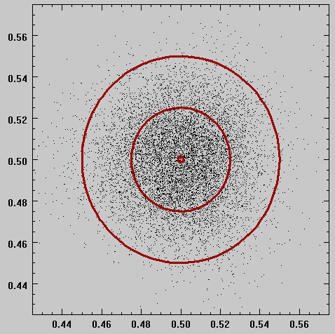

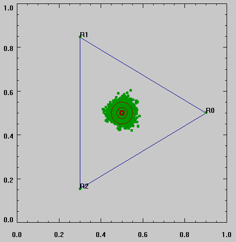

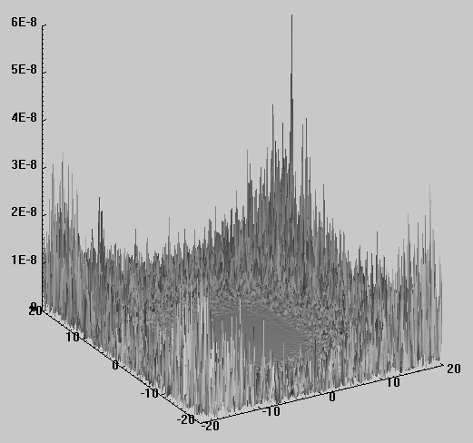

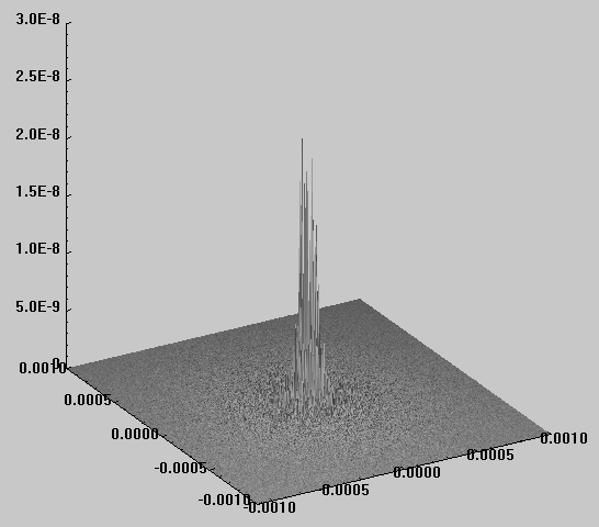

von Sigi (Gast)
mh schrieb:
> Ich bin auf eine Lösung gespannt, die Messfehler beinhaltet und mit
> pq-Formel auskommt.
Meine Lösung von Gestern basiert quasi auf der pq-Formel
(Aufstellen und Umformen der Empfangskreisgleichungen zweier
Punkte ergibt eine einfachere pq-Variante). In den Bildern
sieht man die berechneten Punkte, wobei bei jeder Berechnung
je Messung Gauss-Rauschen mit sigma=0.025 hinzuaddiert wurde.
Die Roten Kreise haben r=Sigma bzw. r=2*Sigma, die Abstände
aller Treffer zum fixen Sender in [0.5,0.5] haben 1.15*sigma,
d.h. sind für mich akzeptabel. (die etwa 20% Abweichung
erhalte ich für sigma=0.0..0.3, wobei der Radius der drei
Empfänger 0.4 ist, aber ab sigma=0.01..0.02 ist das berechnete
Ergebnis eh nicht mehr interessant, da der Abstand zum Sender
zu gross wird)
Gestern sind mir noch den Dürchläufen Ausreiser aufgefallen,
die ich gerade noch behoben habe: Liegt der Sender in etwa
auf der Linie und werden die Längen der Empfänger ungünstig
gekürzt, dann haben mindestens 2 Empfangskreise keinen
Schnittpunkt mehr, d.h. keine Lösung. Ich setze dann den
berechneten Punkt gleich der gewichteten Mitte, wobei die
Gewichte gleich den verrauschten Distanzen ist (Heuristik,
über die man aber sprechen kann..).
P.S. Theor und X4U fassen noch mal gut die wesentlichen
Lösungsschritte zusammen.

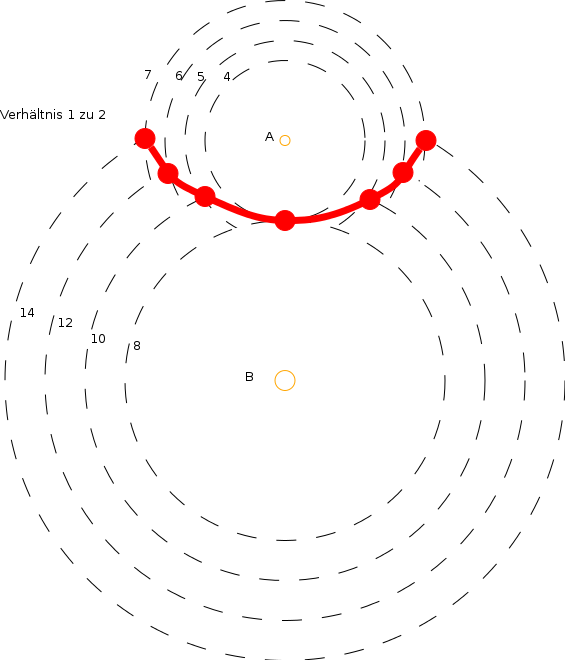

von Theor (Gast)
Ich bin nicht sicher, dass ich den Kern der momentanen Diskussion
wirklich verstehe. Ich habe nur den Eindruck, dass nicht ganz klar ist,
an welcher Stelle in dem Problem nicht-Linearität auftritt und dass
evtl. eine Skizze helfen könnte.
In der angehängten Skizze wird angenommen, dass das Verhältnis der
Strecken zwischen A und Sender bzw. B und Sender 1 zu 2 ist.
Die gestrichelten Kreise haben jeweils A bzw. B als Zentrum.
Mit einem roten Kreis sind jeweils die Schnittpunkte zweier Kreise
gekennzeichnet. Und zwar jener Kreise, deren Radien im Verhältnis 1 zu 2
stehen.
Die rote Linie ist eine (etwas grob hingebogene) Bezier-Linie, die in
etwa die Zwischenwerte approximieren soll.
Man kann erahnen, dass die Linie eine Parabel beschreibt. Was durch die
Gleichungen von u.a. Markus und Ulrich bestätigt wird.
Man sieht auch, meine ich, dass die Frage, wenn sie denn eine Rolle in
der Diskussion spielt, ob nun ein 1/r oder ein 1/r^2 Ausbreitungsgesetz
anzuwenden ist (ich habe keinerlei Zweifel, dass 1/r^2 gilt), irrelevant
ist, denn in jedem Fall ist letztlich nur das Verhältnis der Strecken
wichtig. Und das ist in dem einen Fall eben lediglich AS/BS oder
sqrt(AB/BS) wie übrigens u.a. Ulrichs Gleichungen.
Die Schlüsse daraus sind nicht unbedingt trivial.
Man mag irrigerweise spontan annehmen, dass die Orte, an denen das
Verhältnis zwischen den Entfernungen AS und BS gleich ist, eine Gerade
bilden. Aber das ist, wie die Grafik zeigen soll, nicht der Fall.
(Unter anderem deswegen ist auch die von X4U vorgeschlagene Methode des
Bogenschnittes nicht anwendbar).
Die Skizze ist mit DIA erstellt. Neben der Grafik hänge ich noch die
Datei an, falls jemand damit spielen will.
von R. M. (n_a_n)
LostInMusic schrieb:
> Man muss bei derartigen Verallgemeinerungen von 1D auf 2D (und ebenso
> von 2D auf 3D) sehr aufpassen, weil dabei manchmal etwas nicht glatt
> geht, obwohl man es intuitiv für richtig hält. Diese Sache hier ist ein
> gutes Beispiel dafür.
Danke für die Aufklärung.
Da habe ich mir wirklich einen groben Schnitzer geleistet.

Deinem ersten Beitrag hier entnahm ich, dass du das
Problem richtig gelöst hast (bzw. der korrekte Ansatz),
hier negierst du aber die Lösung von X4U. Genau mit dessen
Ansatz habe ich aber bereits die korrekte Lösung gefunden,
siehe Skizze.

Nein, eben nicht, die Skizze ist korrekt. Fügst du noch einen
3. Empfänger hinzu, dann sollte sich idR für alle deine
Kreiskombinationen ein Sender finden lassen derart, dass er
einer der beiden Kreisschnittpunkte ist. Dass die von dir
eingezeichneten Kurve keine "exakte" Parabel ist, spielt
keine Rolle, wichtig ist ja, dass sie keine Gerade ist, d.h.
keine Linearität vorliegt.

> Es würde mir, denke ich, helfen, wenn Du Deine Skizze erläuterst.
> Konkret würde ich mir eine Erläuterung darüber wünschen, wie Du die
> Radien der blauen Kreise bestimmst. Und was die Voraussetzungen sind.
"Sender" ist klar, "R0".."R2" sind die Empfänger, "Hit" die berechnete
Senderposition, die Radien der Kreise sind die Abstände "Ri"-"Sender"
(sehr wichtig: hier habe ich mich aus der Diskussion 1/r, 1/r^2 etc.
rausgeschlichen, ich haber aber Oben schon geschrieben, dass die
Empfangsleistung auf eine Abstandsskala umrehenbar sein muss.
Genaueres lässt der TO ja offen.)
Zwei Kreise schneiden sich in 0,1 oder 2 Punkten (rot eingezeichnet),
die grüne/gelbe und türk. Linie stellen ein lokales Koord.System
da, wobei Gelb ins Dreieck, Türkis aus dem Dreieck zeigt.
In der Skizze ist "Hit" gleich den zusammenfallenden Endpunkte
der gelben Linie, es kann aber auch jede beliebige Kombination
aus gelben und türk. Linien sein, je nachdem, ob der Sender im
Dreieck oder Ausserhalb liegt (d.h. 8 Suchvorgänge nach den
besten Tripel).

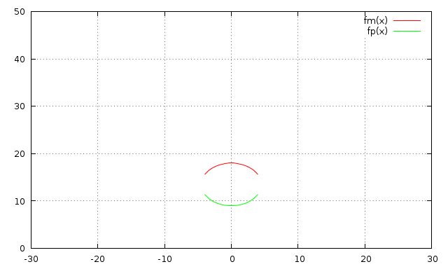

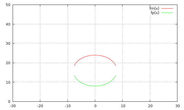

von Theor (Gast)
Das hat mir nun keine Ruhe gelassen, und ich habe mal geplottet, was
dabei herauskommt.
Witziger Weise hatten wir beide in gewisser Weise unrecht. Das ist keine
Parabel oder wie ich auch dachte eine Hyperbel. Jedenfalls kommt keine
gebrochen rationale Funktion mit x im Nenner heraus. Vielmehr unter
anderem die vierten Potenzen von Zähler und Nenner des Verhältnisses der
Strecken aus der dann noch die Wurzel gezogen wird. Hübsch hässliche
Formel - hübsch hässlicher Graph. :-)
Das ganze wird an den Rändern komplex und sieht insgesamt eher wie die
Abschnitte einer Ellipse aus - nur das die Lücken eine Gerade mit x =
irgendwas sind - ab da werden die Lösungen komplex. Hätte ich nicht
erwartet.
Naja. Muss ich noch gründlich überprüfen ob ich da nicht irgendwo Mist
gebaut habe. Aber einmal habe ich schon über Formel drübergeschaut,
nachdem ich die Plots gesehen habe.
Die Bilder folgen im wesentlichen meiner Skizze. Der Abstand u der
Empfänger ist 12 Einheiten. Der Empfänger A ist an der Position x = 0
und y = 10 zu denken.
v und w sind das Streckenverhältnis. Der Dateiname gibt jeweils v, w und
u an. v und u bleiben konstant.
Sieht aber irgendwie interessant aus. :-)
von Theor (Gast)
Lapsus!
Der Empfänger A ist an der Position x = 0 und y = 12 zu denken - nicht
10.
B übrigens an x = 0 und y = 0.

von Sigi (Gast)
> OK, dazu hast Du in Deinem Skript bestimmte Formeln codiert. Welche?
> Würde mich echt interessieren.
Einfacher Ansatz: Lege das gleichseitige Dreieck in
ein Koordinatensystem so, das der 1. Punkt = (-alpha,0),
der 2. Punkt = (alpha,0) und der 3. Punkt = (0,beta) ist.
Für die Schnittgleichungen erhält man dann:
G1: (x+alpha)^2  + y^2        = r1^2
G2: (x-alpha)^2  + y^2        = r1^2
G3: x^2          + (y-beta)^2 = r3^2
Je Punktepaar kannst du dann die Schnittpunkte per
Subtraktion der Gleichungen Gi,Gj bestimmen, inden
du zuerst nach x umstellst und dann y ausrechnest
(geht auch umgekehrt, zuerst y, dann x).
Da du nur 2 Paare betrachten musst (man muss sich
mathematiscch klar machen, warum!), erhalte ich
durch simple Auswahl G3-G1, G3-G2. Daraus erhalte
ich dann ein X und damit EIN Y (warum EIN?, sollte
klar sein!).
Statt r1,r2,r3 kann man jetzt s*r1,s*r2,s*r3 nehmen.
Bei der Auflösung nach z.B. Y wie gerade Beschrieben
erhält man eine (wegen der Eindeutigkeit) Gleichung
für S.
Viel Spass beim Rechnen.
P.S. Da ich die beiden Probleme getrennt gelöst habe
(zuerst das Schnittpunktproblem und dann das
Sendestärkeproblem) ist mir erst im Nachhinein
klar geworden, dass man mit den Gleichungen G3-G1
und G3-G2 den Schnittpunkt als auch die Sendestärke
gleichzeitig lösen kann.

Die Beiden Bilder zeigen für jeden Sender in
[-2..2,-2..2] bzw. [-20..20,-20..20] den quadratischen
Fehler als Abstand Sender<=>BerechneterSender, jeweils
10000 Durchläufe, d.h. akzeptabel. Ebenso gut/klein sind
die Fehler durch Hinzufügen von Rauschen auf pi.

Ist mir sehr wohl entgangen, und hier muss ich deutlich
"verdammte Scheisse" sagen: Ich hatte ja weiter Oben
einen Graph, der den Abstand zwischen Sender und berechneter
Position als Fehler ausgibt. Auf dem Umkreis der Dreiecks
sind diese Fehler besonders hoch (hier "schaltet" mein
Algorithmus zwischen dem einen und dem anderen Y aus
der PQ-Formel um. Und diese Sendepositionen als auch die
Sendepositionen auf den Linien des Dreiecks habe ich
mal kurz in der finalen Formel untersucht und keine
Singularitäten festgestellt). Sowohl mit systematischer
Suche (Sender auf festem kartesischen Raster) als auch
eine MonteCarlo-Simulation haben darauf nicht angeschlagen.
Das Raster war einfach viel zu grob gewählt.
Ich habe das Raster mal feiner gestaltet und die Fehler
ausrechnen lassen, siehe Anhang. Scheinbar ist die Mitte
des Dreiecks keine behebbare Singularität, aber wegen der
Verwendung von ausschliesslich FLOAT möchte ich das
nicht voreilig ausschliessen. Ich hatte auch schon
an die ABC-Formel statt der PQ-Formel gedacht, die
verursachende Division lässt sich damit nicht vermeiden.
(und das Testen auf Gleichheit der Empfangsleistungen
gefällt mir nicht ganz, er beinhaltet ja das Testen auf
eine Umgebung um die Mitte oÄ. Ausserdem, was soll
ich in diesem Fall als Lösung wählen, etwa eine
Konstante, d.h. die Mitte?)

OMG, natürlich kommt die Sendeleistung in deinem Ansatz
vor, aber nur implizit. Du misst ja PA,PB und PC, und
genau da steckt Die Sendeleistung drin. Ist diese zu
klein, dann hat das numerische Implikationen.
Und nur so als Überlegung: Wenn du
PA = S / (d + phi)^2
setzt (S: Sendeleistung, d: Entfernung Sender-Empfänger,
phi: Offset), dann wird dir z.B. deine Gleichung
c^2 / a^2 = alpha = (PA/PB)^(2/n)
Probleme bereiten, probier's einfach mal aus (dir ist ja
hoffentlich bekannt, dass du auf eine Grösse wie d nicht
zugreifen darfst).
Ein Offset Phi ist hier nicht unrealistisch, denn du kannst
ja nicht PA = S/d^2 setzen, denn dann hättest du ja in der
direkten Umgebung um den Sender eine höhere Empfangsleistung
als der Sender ausstrahlt. Wie die eine realistische Kurve
aussieht, weiss ich nicht.
Zu deinem Ansatz: Da er auf dem Verhältnis der Empfangsleistungen
basiert, gehen damit natürlich auch alle Nachteile von
Verhältnisbetrachtungen einher, das sollte dir klar sein.
Du hast aber noch einen Fehler, siehe angehängte Graphiken.
Die erste zeigt deine berechnete x-Koordinate minus der
tatsächliche x-Koordinate (vom Sender), die zweite Graphik
das gleiche, nur eben mit der Korrektur deines Ansatzes.
Innerhalb des Dreiecks-Umkreises sind deine Werte (bis auf
die durch die Verhältnisse bedingten Sigularitäten auf der
Y-Achse, die du ja durch eine einfache IF-Abfrage abfängst)
korrekt, ausserhalb aber falsch. Werte einfach mal deine
Formeln für Senderpositionen ausserhalb des Umkreises aus.
P.S.: Du hast dich wieder einmal Zeit durch negative Bemerkungen
gegen mich verchwendet, was total überflüssig ist. Diese Zeit
nutze ich produktiv, um z.B. auszurechnen, wieviele Bits welche
Zuverlässigkeit etc. impliziert. Mach das mal bei deinem Ansatz.
Un mit weniger Wut auf deine Mitmenschen passieren dir dann
auch nicht Schludrigkeitsfehler wie gerade beschrieben oder
die total falsche Implementierung der PQ-Formel für quadratische
Gleichungen.

Die Einschränkung auf "innerhalb" in der Beschreibung hat einen ganz
bestimmten Grund: Man kann anhand der Empfangsstärken gar nicht
entscheiden, ob ein Sender sich innerhalb oder außerhalb des Umkreises
des Dreiecks befindet. Erst wenn man diese Information hat, ist seine
Position eindeutig berechenbar; sonst ist sie - von der Umkreislinie
abgesehen - stets zweideutig. Das ist eine spezielle Eigenheit dieser
Aufgabe. Um die Problemstellung eindeutig zu machen, wird im
Aufgabentext der Aufenthaltsort des Senders von vornherein auf
"innerhalb des Dreiecks" eingeschränkt. Dann weiß man, welche der beiden
Lösungen der pq-Formel die richtige ist.
