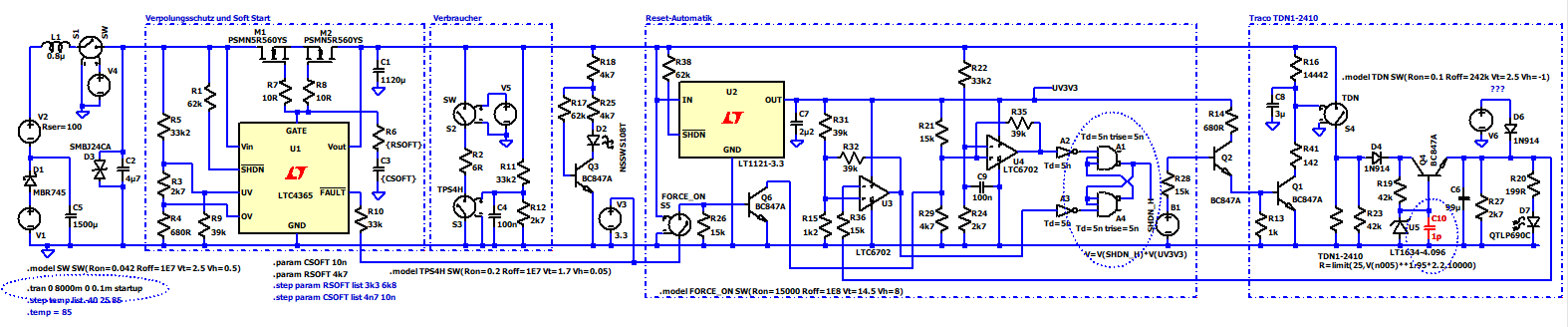

hallo,
mit dem voltage controlled switch SW und einem Widerstand kann man ja
einen einfachen digitalen Inverter simulieren, z.B. S1 und R30 im Bild.
S2 bis S5 bilden ein RS-Flip-Flop aus NAND Gattern. Für Schaltschwelle
und Hysterese kann man auch realistische Werte einstellen, hier für den
74LV132.
Soweit so einfach -- solange die Betriebsspannung konstant ist. Wenn man
den Vt Parameter im SW model spannungsabhängig machen könnte, würde die
Simulation auch für schwankende Spannungen funktionieren; so einfach wie
Vt=V(n042)*0.5 geht es "natürlich" nicht.
Ich könnte aus diskreten Bauteilen einen ziemlich echten NAND Schmitt
Trigger nachbauen, aber der SW tut's ja, bis auf diese Kleinigkeit. Wie
macht man das richtig?

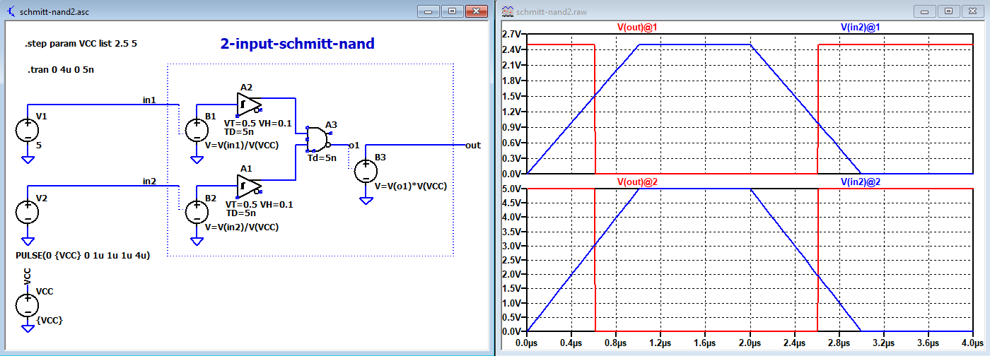

#5584298
ich wollte gerade nand.asc mit LTspice öffnen, weil .asc die Endung von
LTspice-Schaltplänen ist. Da kam aber eine Fehlermeldung. Dann habe ich
die Datei in Irfanview gezogen und es zeigt einen Schaltplan. Mit Paint
ging es auch.
Bei Dateien mit .asc erwarte ich eigentlich den richtigen Schalplan von
LTspice. Nur an dem kann man direkt weiterarbeiten.
Hier eine Lösung für ein NAND mit Schmitt-Eingängen die von der
Versorgungsspannung anhängen. Der .plt-File wird nur von LTspiceXVII
akzeptiert. Das veraltete LTspiceIV kann den nicht richtig lesen.
Helmut

OP #5586012
Helmut S. schrieb:
> Kannst du die Schaltung mal anhängen? So viel delay musss nicht sein. Es
> muss auch mit 5ns gehen. Da muss ein anderes Problem dahinter stecken.
Anscheinend ein grundlegendes. Der Fehler ist sehr schlecht
reproduzierbar. Mit der Schaltung im Anhang bricht die Simulation nach
0.3s mit trouble in U5 oder nach 6.0s mit trouble in U1 ab --
anscheinend zufällig, bei mehrfachem Start ohne irgendeine Änderung.
Vielleicht reicht die Floating Point Auflösung nicht für so große
Zeitunterschiede.
Um wenigstens jedesmal einen Fehler zu erzeugen hab' ich in der
Schaltung den Innenwiderstand der Versorgung auf 100 Ohm erhöht,
ansonsten ist alles Original. Meine LTspice Version ist vom 20.12.2017.
> Wir mögen beides, screenshot(png) plus die Originaldatei von
> LTspice(.asc) zum mitsimulieren.
Du hast es so gewollt. Aber ich glaube, man sollte das Problem einfach
ignorieren. Die Simulationsergebnisse sind in jedem Fall, mit und ohne
Abbruch, glaubwürdig. Das reicht mir, die Mathematik dahinter ist mir um
mehrere Nummern zu hoch.

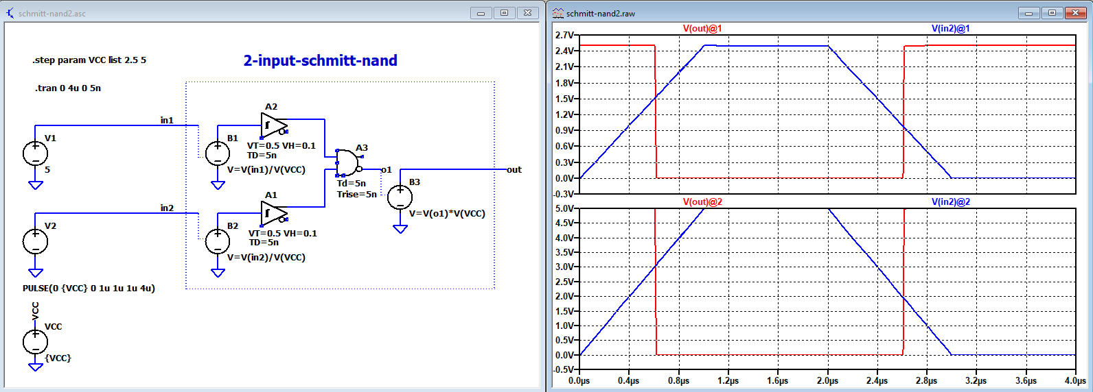

#5586090
Selbst deine Schaltung mit td=160ns bricht ab mit "time step too small".
Wenn man einen maximalen Zeitschritt vorgibt, dann läuft deine Schaltung
mit td=160ns
.tran 0 8000m 0 0.1m startup
Dann habe ich td=5n gesetzt und es ging wieder nicht mehr.
Ich habe dann trise bei den rückgekoppelten NAND-Gattern hinzugefügt und
einen 1pF parallel zu U5 geschaltet. Der maximale Zeischritt muss
weiterhin auf 0.1m stehen.
td=5n trise=5n
C10=1pF
Ich habe die geänderten Bereiche im Schaltplan eingekreist.
.step TEMP in Schaltungen mit ICs kann voll daneben gehen da die
SPICE-Modelle von Opamps und anderen Bausteinen nicht dafür ausglegt
sind. Da passieren dann oft seltsame Dinge die nichts mit dem echten
Verhalten über Temperatur zu tun haben.
Ich habe dann in meiner ursprünglichen Schmitt-Trigger-Schaltung trise
hinzugefügt.
