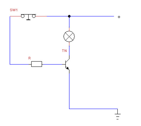

hallo,
Ich habe eine grundsätzliche Frage zu Strom, Spannung und Widerstand an
einem Transistor und hoffe das mir jemand eine grundlegende, einfach
verständliche Erklärung schreiben könnte.
Anbei ein sehr vereinfachter Schaltkreis, der mittels Taster eine Lampe
über einen N-Transistor schaltet. Pullups uä. habe ich weggelassen, da
für meine Frage nicht notwendig.
Welche maximale DC Spannung kann man in Betriebsrichtung an der Basis
anlegen?
zB Transistor Bc337 als reiner Schalter, also entweder voll
durchgeschaltet oder ganz zu. Vce=45V, Ib=100mA P=0,65W. V-EB
(Sperrrichtung) =6V . Die andere Richtung also V-BE wird nicht
angegeben.
In diversen einfachsten Schaltungen wird die Basis von derselben
Spannungsquelle mit derselben Spannung (plus Basiswiderstand) geschaltet
die auch zwischen Kollektor und Emitter liegt. Mal sind das 5V, dann 9V
dann 12 oder 24V. Eine Obergrenze für die Basisspannung kann ich jedoch
nirgendwo finden. Der Strom wird über den Widerstand eingestellt. 100mA
Strom an Collector ergibt im Ohmbereich des Transistors (nicht oder
nicht ganz durchgeschalten) automatisch V-CE-max., aber kann ich
(theoretisch) mit entsprechendem Vorwiderstand jede beliebige Spannung
V-BE an der Basis anlegen? Würde eine zu hohe Spannung den Transistor
nicht trotzdem sofort zerstören?

von M.A. S. (mse2)
> anlegen?
Robert schrieb:
> V-EB
> angegeben.
Die BE-Strecke eines Bipolartransistors verhält sich wie eine Diode.
D.h. in Sperrrichtung läßt sie keinen Strom durch (zumindestt so gut
wie).
Dies gilt natürlich nur, solange diese Spannung nicht zu groß wird,
sonst bricht die Streck durch, daher wird hier eine Grenze angegeben.
Stark vereinfacht gesagt fließt in Flussrichtung kein Strom, solange die
Spannung unter ca. 0,7V liegt.
Ab 0,7V fließt Strom, die Spannung bleibt bei diesem Wert.
Der Strom muss daher durch einen Widerstand begrenzt werden, sonst würde
dieser, wenn man auch nur etwas mehr als 0,7V direkt zwischen B und E
legt, so hoch, dass der Transistor abraucht.
Übrigens ist das ein NPN-Transistor, die Bezeichnung N-Transistor gibt
es nicht.
PS: Um die Frage nocheinmal im Kern zu beantworten: es macht keinen
Sinn, eine Spannungsgrenze für BE in Flussrichtung anzugeben, die
Spannung stellt sich bei gegebenem Basisstrom von selber ein (um 0,7V
herum).
Dafür wird sinnvollerweise ein maximal zulässiger Basisstrom angegeben,
der nicht überschritten werden darf.
von Matthias S. (matzes)
Sie dir doch mal das Ersatzschaltbild eines NPN Transistors an.
Die Strecke Basis Emitter ist darin eine Diode.
Das dort bei "eingeschaltenen" Transistor ca 0.7V abfallen,
hast du in deinem Beitrag selbst geschrieben.
Ganz unabhängig vom Basisvorwiderstand wird das auch nicht viel mehr
werden. Lediglich der Strom I_be würde steigen.
Im Zweifel halt bis das Bauteil stirbt.

von Ottkar (Gast)
Robert schrieb:
> Am Transistor zwischen Basis und Emitter fallen rund 0.7V ab und am
> Vorwiderstand R muss so viel Spannung abfallen, dass der benötigte Strom
> konstant fließt um voll durchzuschalten.
> Heißt das, dass ich theoretisch jede Spannung anlegen könnte, solange
> durch den Vorwiderstand der maximale Strom nicht überschritten wird?
Ganz einfach gesagt: Ja

von Dieter (Gast)
Der maximale Basisstrom liegt bei 1/10 des maximalen Collektorstromes.
Es ist dabei zwischen Peak und Dauerwerten zu unterscheiden.
In Sperrichtung haelt die BE Strecke nur ca. 6V aus.
Das ist der Grund weshalb manche Blinkerschaltungen mit 9V Block
betrieben sich bereits verabschieden koennen.

Weil die B-E-Diode in Sperrrichtung in aller Regel einen „gemütlichen“
Durchbruch vollzieht, ähnlich einer Z-Diode (konnte man auch als
primitiven Ersatz für eine Z-Diode nehmen). Natürlich nur, solange du da
nicht zu viel Energie injizierst.
Trotzdem hatten bessere Bastelbücher auch damals schon in derartigen
Einfach-Schaltungen eine zweite Diode vor der Basis, mit dem Hinweis,
dass man sie bei Betrieb mit 6 V oder weniger weglassen kann.

Robert schrieb:
> Da ich maximal einen 12v Kreis
> schalte, war ich noch nie in der Verlegenheit mir Gedanken zu machen,
> wieviel V ein Transistor tatsächlich an der Basis maximal verträgt.
Nun, wenn Du diese 12V ohne Vorwiderstand an der Basis anschliesst,
würde der Transistor unweigerlich durchbrennen.
> Demnach kann ich theoretisch jede Spannung anlegen, solange an dem
> Vor(last)Widerstand die überschüssige Spannung abfällt, sodass am
> Transistor nur noch 0.7 bis Max 1.2V abfallen können.
> Demnach kann ich auch zb 10kV DC anlegen, solange ein ausreichend
> gekühler "Monsterlastwiderstand" alles bis auf 0.7 bis 1.2V verbrät.
So ist es. Du brauchst da auch garnicht unbedingt einen "Monster-
lastwiderstand", da Transistoren an der Basis eher mit µA oder
nur wenigen mA angesteuert werden. Die oben angegebenen Werte
von 100mA 0der 1,2V sind Maximalwerte, die man normalerweise
nicht ausschöpft.
> Vielleicht "nicht besonders" sinnvoll aber theoretisch machbar.
Nun, manchmal will man z.B. das Vorhandensein einer Hochspannung
mit einer LED anzeigen...
von M.A. S. (mse2)
Nun, wenn man einen sehr kleinen Strom mit 10kV multipliziert, kommt
doch manchmal schon recht viel Leitung heraus.
Und entsprechend Spannungsfest sein müßte er auch, der Widerstand.
von Harald W. (wilhelms)
10µA mal 10kV sind 100mW. das reicht schon, um mit dem BC337 eine
deutlich sichtbare LED anzusteuern.
Naja, so einige cm ist so ein 10kV-Widerstand schon lang.
Also ein "Mini-Monster". :-)

Ich hab den Eindruck, dass bisher niemand dem TO deutlich gemacht hat,
dass er keine Spannung an BE legen soll, sondern zwischen Basis und
Emitter einen Strom fließen lassen muss.
Die Spannung U_BE stellt sich dann schon richtig ein - wie bei einer
LED.

von M.A. S. (mse2)
> LED.
Das ist in mehreren Beiträgen geschehen und:
Der TO hat das inzwischen auch verstanden.

von MaWin (Gast)
Robert schrieb:
> Was sagt mir das? Wie soll ich diesen Wert interpretieren
Dass du, bei der Berechnung des Basisvorwiderstandes um aus einer
Spannung von z.B. 5V einen Strom von z.B. 5mA machen zu wollen, mit
nicht mehr Spannung am Basisanschluss rechnen musst, also 3.8k tuns.
Die real benötigte Spannung ist vor allem temperaturabhängig, wie bei
einer Diode von unter 0.4V bis über 1V.
> hat, dass er keine Spannung an BE legen soll, sondern zwischen Basis und
> Emitter einen Strom fließen lassen muss. Die Spannung U_BE stellt sich
> dann schon richtig ein - wie bei einer LED.
Richtig. Er hat sicher auch Probleme, eine LED zu verstehen. Viele Leute
verstehen das Konzrpt der Stromszeuerung nicht, sondern glauben es geht
nur um die Spannung, weil sie nicht in der Lage sind, gedanklich mal
Spannung und Strom zu vertauschen. Die Leute haben auch Probleme, Spulen
zu verstehen, und bsuen alles mit Kondensatoren.
