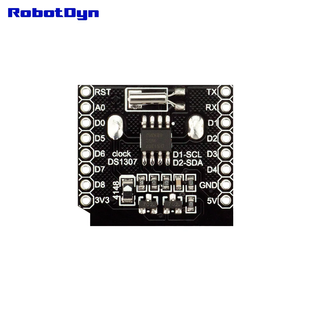

Und zur Zeit-"Gewinnung" sowas hier:
https://ae01.alicdn.com/kf/HTB1EJelPVXXXXbPXXXXq6xXFXXXH/RTC-DS1307-Real-Time-Clock-batterie-Schild-f-r-WeMos-D1-mini-mit-pin-sockel-set.jpg
